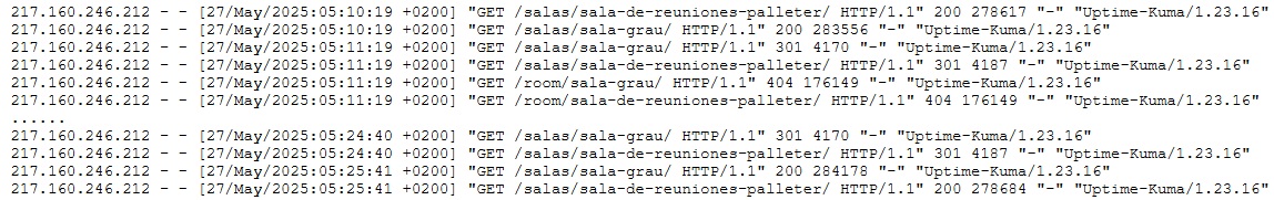

Hola, ya creamos una versión de prueba de la web, le pasamos los datos de acceso a tu compañero; de momento allí no ha saltado el error, por lo que no podemos hacer pruebas.
Lo que hicimos en la web publicada es desactivar WP Rocket, y incluso ahí también lanzaba el error.
Te he adjuntado una captura del log; Uptime-Kuma es el programa que usamos para monitorizar.
Como puedes ver, a las 05:10 el acceso a la URL /salas/sala-de-reuniones-palleter/ devuelve un código 200, pero un minuto después ya hace una redirección a /room/sala-de-reuniones-palleter/, que devuelve un 404.
Esto sigue fallando hasta que a las 05:25 vuelve a funcionar, devolviendo un código 200; en este caso no se ha accedido al backoffice, por lo que el error se ha solucionado automáticamente, pero lo que si hemos visto es que si nos logueamos inmediatamente después de detectar la redirección el error se soluciona.
Espero que te sirva de ayuda.
Un saludo.
