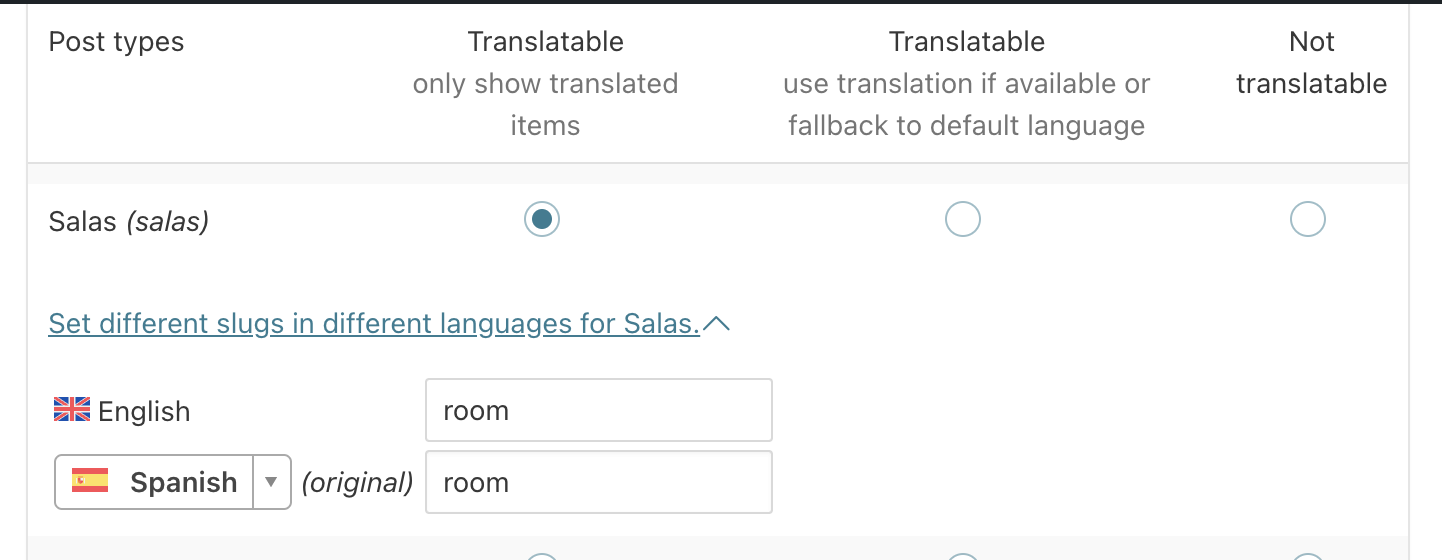

Marcel
Colaborador
Idiomas: Inglés (English ) Español (Español ) Alemán (Deutsch )
Hola,
como mi compañero Lucas no está disponible en este momento, soy yo quien te escribe hoy.
Hemos revisado tu código y nos preguntamos por qué manipulas las URLs de esa manera, cuando en realidad WPML gestiona automáticamente los slugs traducidos al obtener el permalink.
Veamos también el caso del tipo de contenido "salas": dado que el slug del tipo de contenido es salas, no esperaríamos verlo en WPML > Ajustes para este tipo de contenido. ¿Por qué no registrar simplemente el tipo de contenido con su slug en español (salas) y usar los ajustes de WPML para traducirlo a room en inglés, dejando que WPML maneje las URLs de forma normal?
Parece que estás duplicando parte del trabajo que WPML ya hace mediante código personalizado, lo cual está generando efectos secundarios no deseados.
Saludos,
Marcel

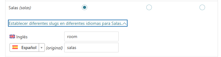

carlos
Hola, esos códigos los pusimos precisamente porque en los listados de salas las URLs a los items no estaban en el idioma correcto.
Por otra parte, en la captura que nos muestras no lo vemos como vosotros:
