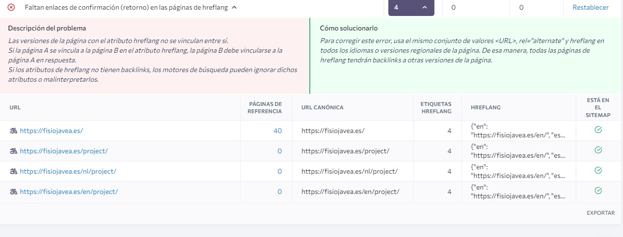

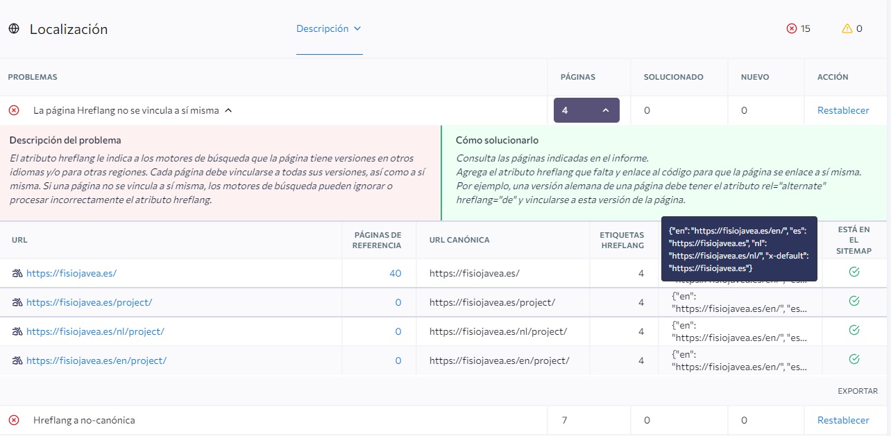

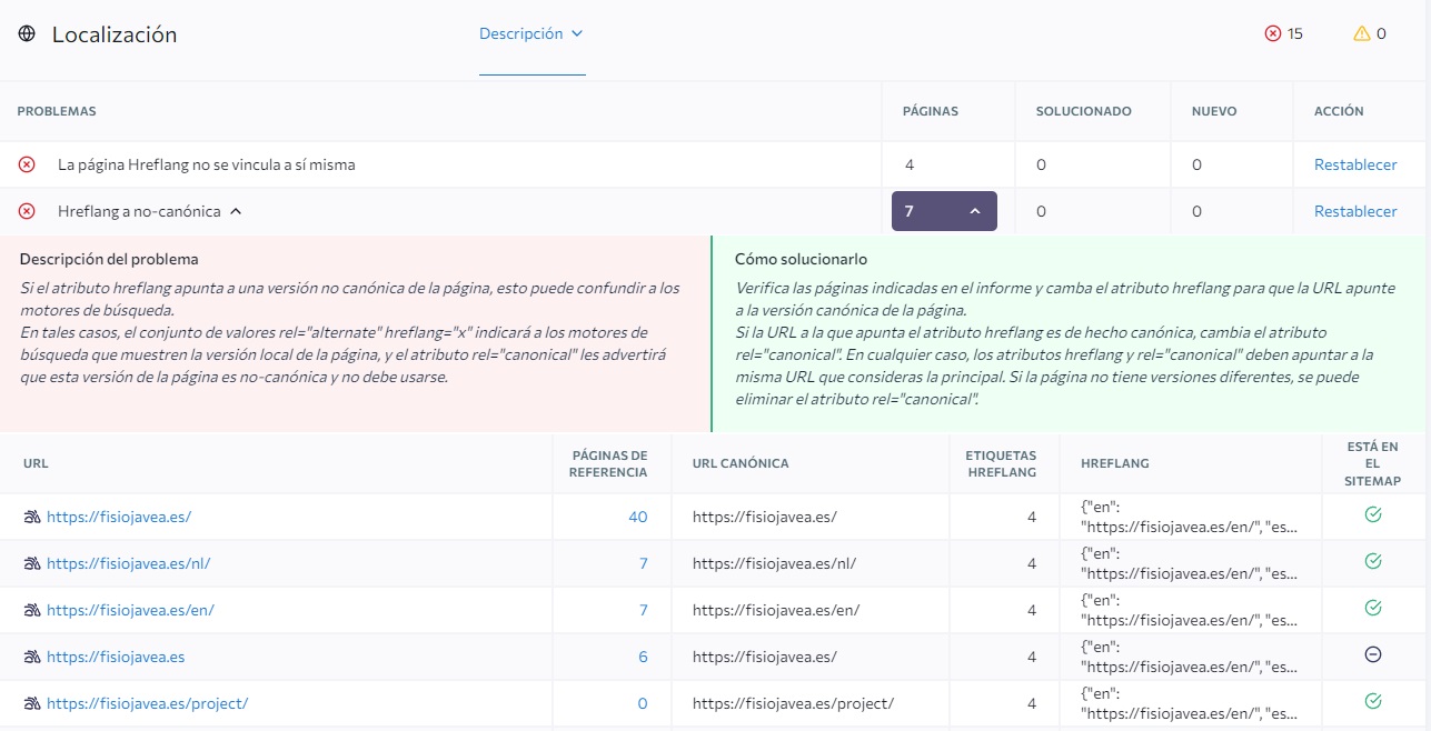

Hola, queria consultaros un error que me está apareciendo a la hora de hacer un diagnóstico SEO a la página web.
Concretamente me muestra unos errores que adjunto en capturas y querría saber si se trata de un "falso positivo" o realmente es un problema que tengo que solucionar de alguna forma, en tal caso, me gustaría saber ¿cómo se podría solucionar?
Un saludo

Hola,
1.- He revisado el HTML de algunas páginas que aparecen en las capturas de pantalla y los hreflangs se encuentran correctamente. Puede usted mismo revisarlo utilizando el inspector de elementos del navegador. Esto es un falso positivo.
