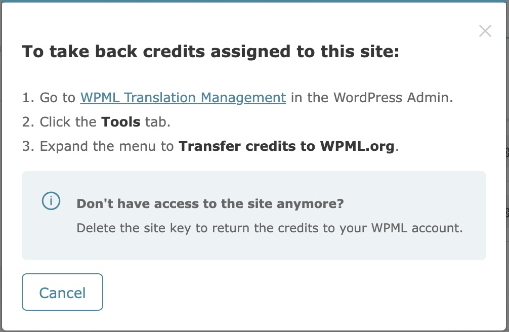

Buenos días Alejandro, muchas gracias por tus comentarios. He estado revisando y veo que el problema que tendríamos sería en que al no poder acceder no puedo transferir créditos a wmpl.org y por lo tanto si me sobran de un site no podría traspasarlos a otro. Es esto correcto? Te adjunto una imagen con lo que obtengo al intentar traspasar créditos. Respecto al firewall me comentan que ese no puede ser el problema. Por otro lado, voy a seguir los pasos que comentas pero antes quería comentar contigo la parte: - Desactiva y borra todos los plugins de WPML de tu sitio (nada se va a borrar de verdad, tranquilo, todo el contenido va a quedar configurado correctamente) Si hago esto luego debo volver a bajar y reinstalar todos los plugins de nuevo o estarán en la carpeta de plugins y los podré activar de nuevo? Lo digo pq no entiendo bien la parte de que "nada se va a borrar". Un saludo y muchas gracias. |

1) Si, eso es correcto, si no tienes acceso, no puedes transferirlos a WPML.org. 2)
La idea es de que borres todos los plugins de WPML y los bajes de nuevo, para asegurarnos de que no falte ningún plugin. y si esto falla y la página "tools" no aparece, entonces tendremos que clonar el sitio a otro servidor para ver si en este si funciona. de ser así, entonces el problema estaría en algo en el servidor (que hasta ahora es mi sospecha) y tendríamos que revisar que cosa es lo que hace esto en el servidor. Saludos. |

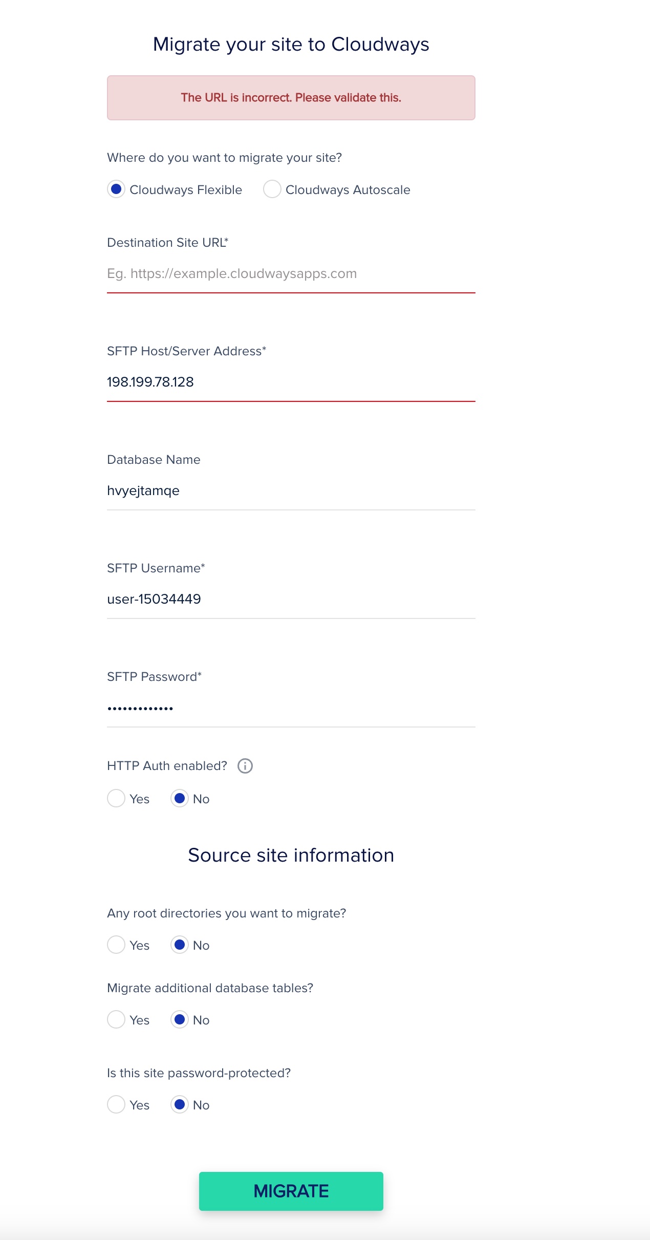

Hola Alejandro, el plugin me pide una url de destino. Puedes proporcionarme una? Te paso captura de pantalla del formulario. Un saludo. |

Hola, puedes usar este: enlace oculto Avísame cuando la migración haya terminado. |
