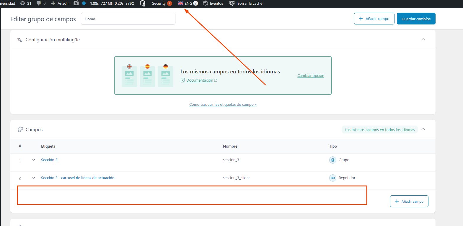

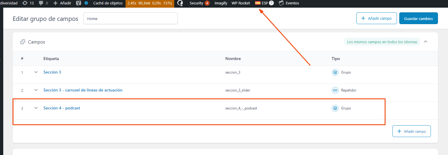

diciembre 28, 2023 a las 1:32 pm #15134876
joseM-64
Hola Alejandro, estaba en modo experto, pero lo revertí a 'mismos campos en todos los idiomas' pero no se soluciono el problemas.
Esta configurado con traducciones automáticas, para toda la web.
No se han clonado ni en el field group ni en la pagina, te paso pantallazos.
Muchas gracias, quedo a la espera de tus comentarios.

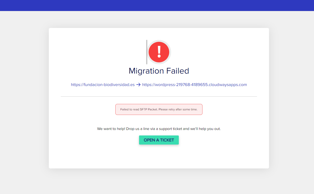

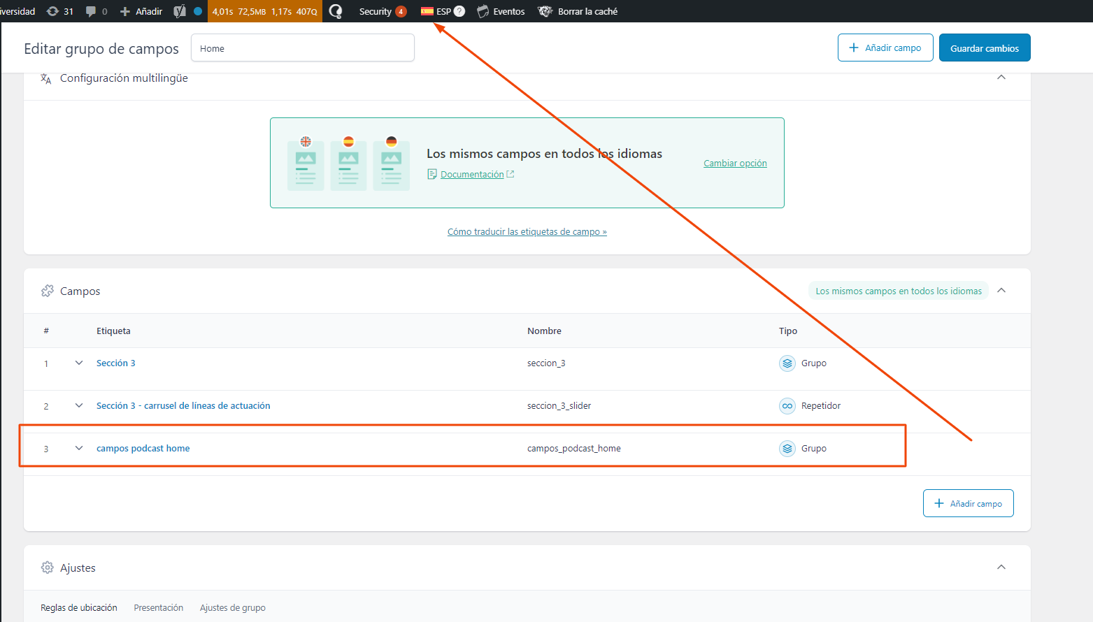

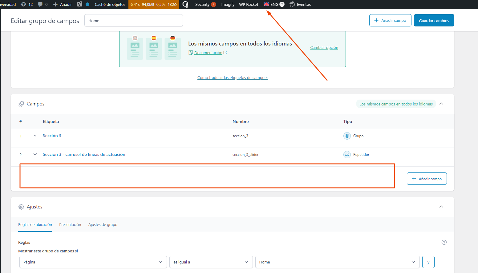

enero 4, 2024 a las 1:47 pm #15150861
joseM-64
Hola Alejandro, disculpa por tardar tanto en contestarte, intente montar el clon pero nos dio un error, te adjunto pantallazo. De todos modos hice una prueba en una copia que tenemos un poco mas antigua pero no conseguimos que el grupo de campos nuevos se clonara en el segundo idioma al crearlo, te adjunto también los pantallazos.
Si necesitáis acceso a esta copia de pruebas dímelo y os paso las credenciales.
Quedamos a la espera, un saludo.
