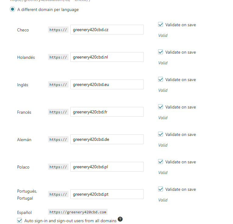

Estoy intentando activar WPML de nuevo con un dominio diferente por idioma (hasta 10 dominios nuevos) en enlace oculto. Ya están apuntando las DNS, aparcados los dominios y activados los certificados de seguridad. Además, he forzado el wpml-config para que no traduzca algunas cosas.
Síntomas:
WPML se queda pensando y no guarda las opciones. Aparece un mensaje: 'Algunas taxonomías del sitio web están forzadas a ser no traducibles. Esto está causando un problema cuando usted trata de ejecutar un sitio web de WooCommerce multilingüe.'

El problema es a la hora de guardar y validar cada dominio por diferente idioma:
tengo validados:
búlgaro greenery420cbd.eu
checo greenery420cbd.cz
holandes greenery420cbd.nl
frances greenery420cbd.fr
aleman greenery420cbd.de
polaco greenery420cbd.pl
El resto se quedan pensando pero lo curioso es que todos apuntan a greenery420cbd.eu
Es decir un dominio comun para muchos idiomas.
.com que ya es el que estamos usando.

julio 16, 2025 a las 2:45 pm #17242737
alejandraC-5
Tengo todos los dominios validados porque lo que no me validaban son la repitición de dominio. ¿Te habías leído la consulta que te había enviado al principio? Porque parece que me has contestado con un enlace y tengo todo de acuerdo con lo establecido en el mismo pero sigues insistiendo.
Creo que va a ser la última vez que sepáis de mi. Suelo confiar en WPML para las webs de mis clientes pero les voy a recomendar otros plugins que ya me habían recomendado a mi.
Ahora si empiezo a traducir me debería detectar el idioma, ¿verdad?
¿Me puedes indicar si es correcto?
