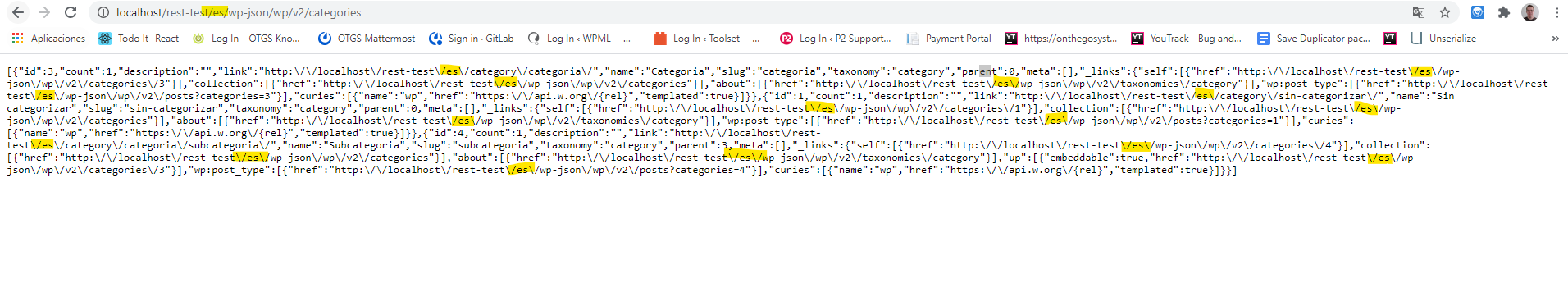

En la web que estoy desarrollando, al hacer consultas usando la API REST, si el usuario está logueado y el idioma seleccionado en el backend es el secundario (inglés), sólo se obtienen resultados en el idioma secundario, independientemente del idioma seleccionado en el frontend. Las urls son correctas pero lo que devuelven las consultas no.
Esto ocurre tanto para los endpoints por defecto de WordPress como para los personalizados.
Adjunto capturas de llamadas al endpoint de categorías en inglés y español, con resultados en inglés en ambos casos.

Ahora, mi sitio web tiene Ingles como segunda idioma y cuando cambio el Backend le lenguaje del sitio a Ingles y llame la REST API en ES mi resultado es en EN.
enlace oculto
[{"id":5,"count":0,"description":"","link":"http:\/\/localhost\/rest-test\/en\/category\/category\/"....
Ahora, esto se soluciona si vamos al perfil de WordPress y activamos la opción:
Configuración de idioma de WPML -> Idioma de edición -> Establecer el idioma de administración como idioma de edición.
Ahora recibo:
[{"id":3,"count":1,"description":"","link":"http:\/\/localhost\/rest-test\/es\/categoria\/categoria\/"...
Seria esto una solución adecuada?

Indeed, I am on vacation until January, 2nd but I have investigated a little after receiving feedback from my colleague Sumit and I can confirm that the requests will result in the correct if you add the language parameter to the URL.
Example:
enlace oculto
Or, if using "Directory for default language":
enlace oculto
I hope this is an acceptable workaround for you. Let me know if it worked out for you.

The problem is the default language URL. enlace oculto
This URL does not include any language and it is hard to tell if the request from the backend or front-end.
Since REST API is used in the backend as well so should respect the backend language as well.
Adding lang or wpml_language parameter forces WPML to load the results from the defined language.
If you are working on some remote app that will send the request to your website then this issue will not affect the outcome, the problem exists only when using the same browser as logged-in and making rest request.
