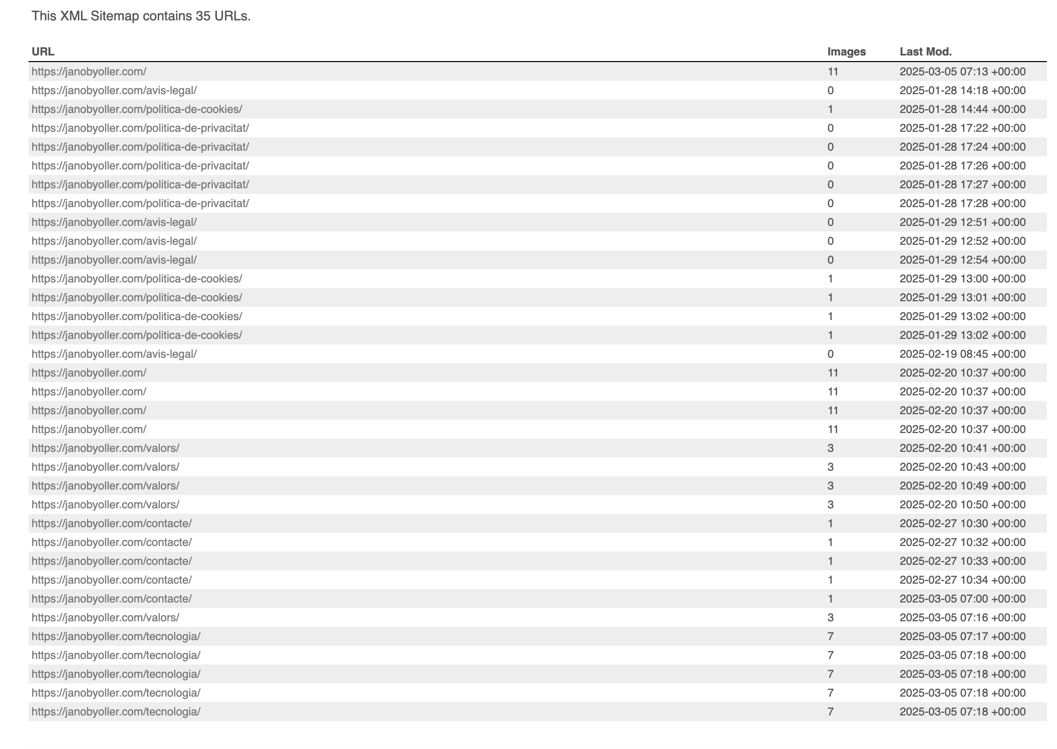

Problema:
El cliente tiene un sitio web multilingüe y ha generado un sitemap para enviar a la Search Console. Sin embargo, el sitemap no distingue entre los diferentes idiomas, a pesar de que las URLs cambian al navegar en diferentes idiomas.

marzo 5, 2025 a las 2:06 pm #16779299
Viti Agència Creativa
Antecedentes del problema:
Tengo la web en producción y traducida a varios idiomas. Ahora he generado el sitemap para enviar a search console, y por sorpresa veo que el sitemap no hace distinción por idiomas. Al navegar la web podries ver como la url cambia al cambiar de un idioma a otro. Link to a page where the issue can be seen: enlace oculto
Síntomas:
El sitemap no refleja estas diferencias de idioma, con lo que algo está sucediendo.
Preguntas:
¿Por qué el sitemap no hace distinción por idiomas?
¿Cómo puedo corregir la conexión con Yoast para que el sitemap sea correcto?
marzo 6, 2025 a las 10:00 am #16782238
Carlos Rojas
Hola,
Por favor sigue los pasos descritos en esta guía: https://wpml.org/es/documentation-2/proyectos-relacionados/wpml-seo/ e instala WPML SEO. Luego comprueba si el problema se resolvió.
Saludos,
Carlos
marzo 6, 2025 a las 10:31 am #16782571
Hola Carlos, muchas gracias. En el link que me envias se descarta todo el WPML completo. Como ya lo tengo preinstalado en mi pagina web, entiendo que solo me faltaria añadir el wpml seo, ¿verdad?
¿Me puedes mandar un link solo con esta extensión?
marzo 6, 2025 a las 10:34 am #16782591
Carlos Rojas
Hola,
Si, solo debes instalar WPML SEO. Para ello puedes hacerlo desde tu sitio en Plugins -> Añadir nuevo -> Pestaña 'Comercial'
marzo 6, 2025 a las 10:38 am #16782610
Genial, muchas gracias, ahora sí.
Es recomendable instalar siempre la extension de seo en todas las paginas? o solo cuando haya problemas, como es el caso?
marzo 6, 2025 a las 10:54 am #16782644
Carlos Rojas
Me alegra saber que el problema se ha resuelto 🙂
Esta extensión debe instalarse cuando exista un plugin de SEO ya instalado en el sitio.
Saludos!
