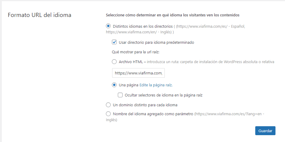

junio 21, 2024 a las 10:18 am #15773840
cristinap-2
Ahora mismo aún teniendo configurado un idioma por directorio me está generando un solo sitemap con todos los enlaces en es y en.
enlace oculto
enlace oculto
junio 21, 2024 a las 3:32 pm #15776546
Nicolas V.
Colaborador
Idiomas: Inglés (English ) Francés (Français )
Zona horaria: America/Lima (GMT-05:00)
Hola,
Es un comportamiento normal. RankMath crea un solo sitemap por sitio, con los dos idiomas pero no te preocupes que Google esta capaz de entender la estructura de tu sitio y el idioma de cada página en este sitemap.
Aquí puedes leer la repuesta del soporte de RankMath: enlace oculto
Toma en cuenta que la unica forma de tener diferentes sitemaps con las funciones de RankMath por defecto es de usar diferentes dominios por cada idioma:
- domain.com (EN)
- domain.es (ES)
