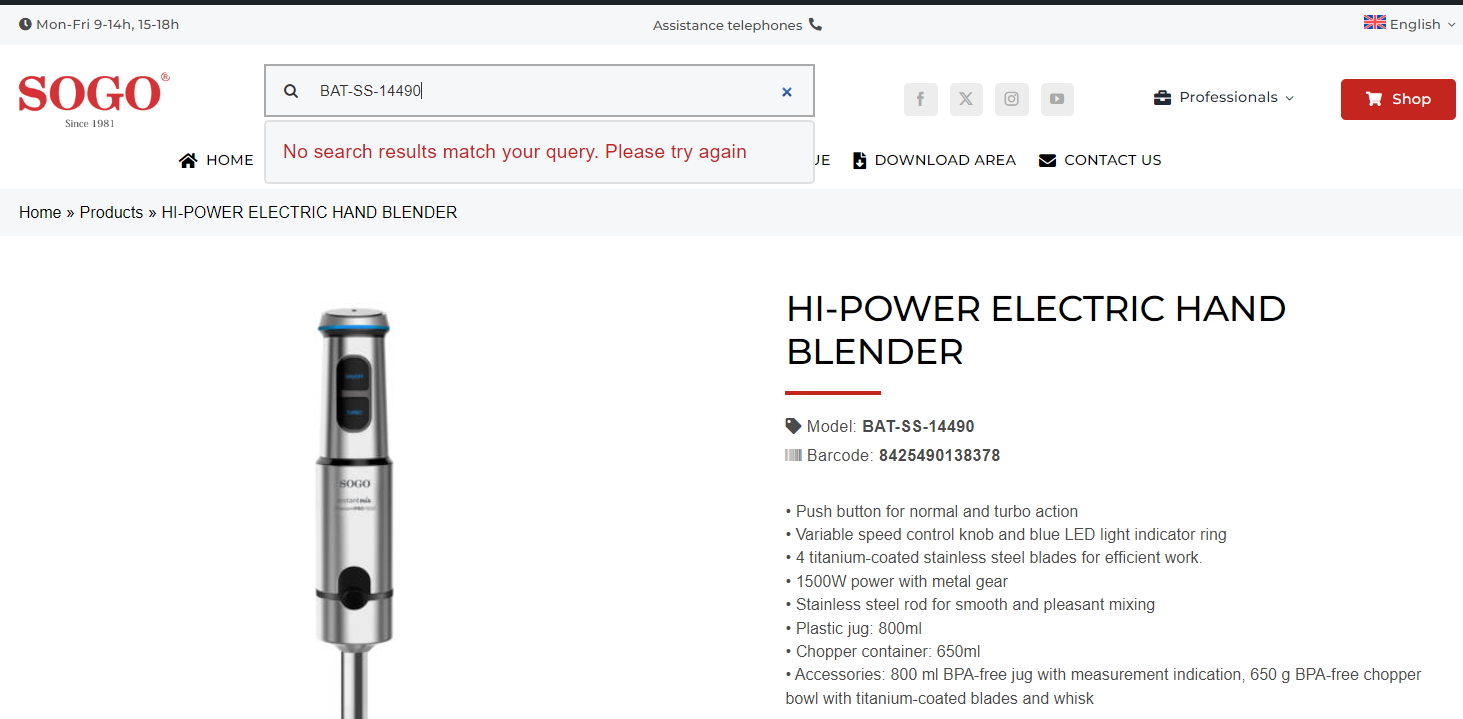

Estamos utilizando WooCommerce + plugin Relevanssi (el cual habilita la búsqueda del campo _sku). Navegando en la versión inglés, muchas veces aparece el error "no results match your query" cuando buscamos el SKU de un producto publicado y traducido. Por ejemplo: BAT-SS-14490. El sitio web es enlace oculto
Síntomas:
El SKU de un producto traducido publicado no aparece en el buscador y muestra el error "no results match your query".

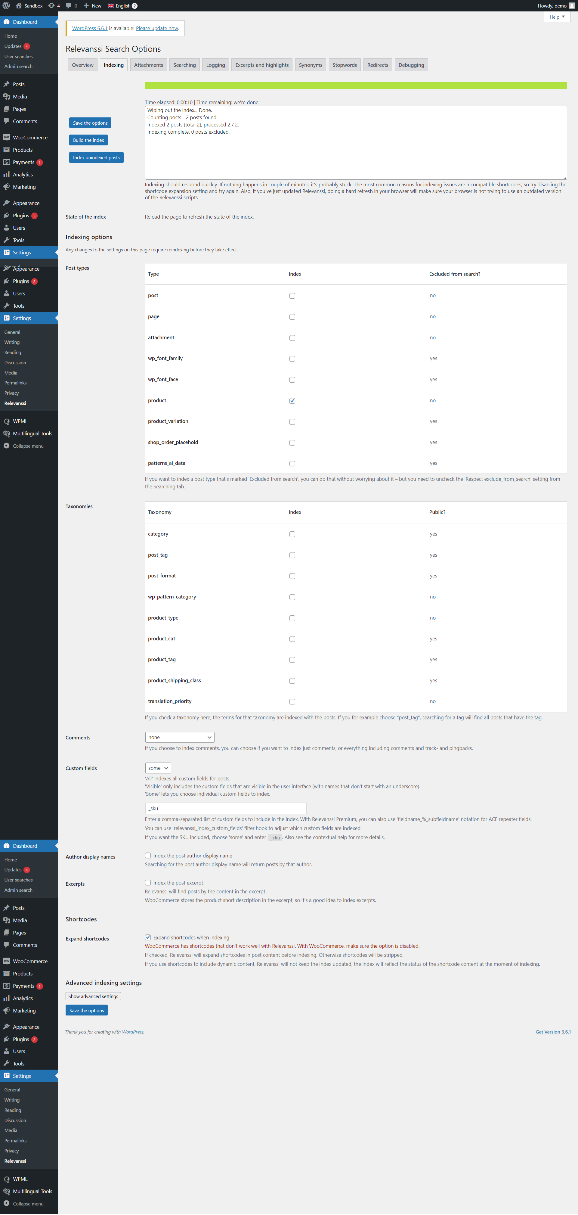

He habilitado la opción de índice de campos personalizados y he añadido "_sku", pero no obtengo ningún resultado en ningún idioma al utilizar el widget de búsqueda predeterminado de WordPress.

there is an extra step and it is indexing posts with Relevanssi.
Now it's working in sandbox.

This even might be a WooCommerce issue.
You have enabled the "Expand shortcodes" option, even after the options tells you that it should not be used when using WooCommerce.
