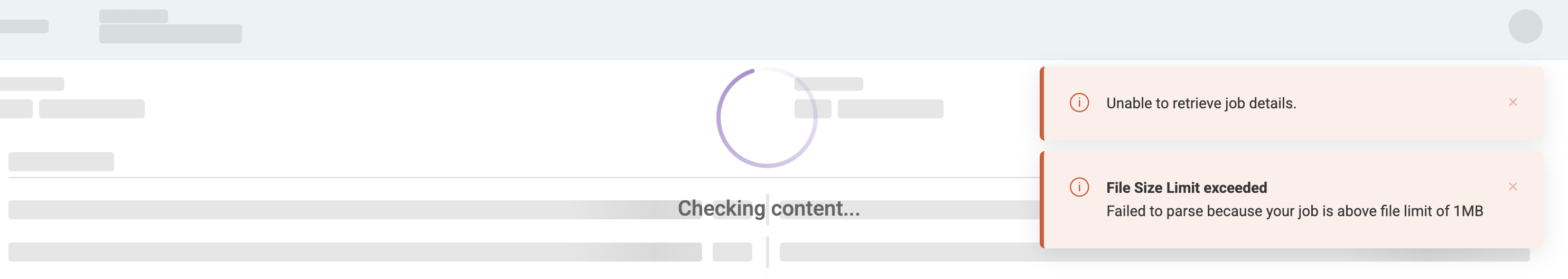

Perdon, me confundi, lo que no puedo traducir que me da un error, no es la pagina de mascotas es el formulario de mascotas. Formulario ¨Request Quote Pets EN¨. El error es ¨File Size limit exceeded¨, ¨Failed to parse because your job is above file limit of 1mb¨ Ahora no he podido reproducirlo de nuevo porque no me deja asiganarme ese formulario para traducirlo, aun siendo administrador.

En cuanto al formulario:
He añadido el par de idiomas English > Spanish al usuario admin y he podido enviar el form y ver el problema.
Yo creo que se debe a que el formulario tiene muchas opciones, lo cual genera un archivo muy grande.

4. En cuanto al formulario:
Dudo que sea por el tamaño, porque este formulario ¨Application Form EN¨ es todavia mas grande que el que da error y no falla. Ademas el mensaje que da es que el limite es de 1 mb lo cual no tiene mucho sentido, eso no es nada. y en el servidor esta configurado para 256 mb los ficheros.
De todas formas, he quitado campos del formulario para probar y sigue fallando.
Hay un ticket abierto sobre esto, pero nadie me ha contactado. Porque un compañero tuyo decia que habia un campo oculto que tenia un texto demasiado largo. Por mas que buscamos los dos, no encontramos ese campo oculto. y tu compañero decidio abrir un ticket al departamento de desarrollo, pero de eso hace ya 2 semanas.

El ticket al que te refieres es este:
https://wpml.org/es/forums/topic/error-traduccion-formulario-gravity-forms/
Lucas está esperando tu feedback respecto a esto:
Lucas Vidal de Andrade : Te pido que te pongas en contacto con el soporte de Gravity Forms y les consultes cuál es el campo (ya que no tengo certeza de que sea ese) que podría estar aumentando tanto el tamaño del formulario. Una vez que ellos te lo indiquen, podemos eliminarlo y ver si el problema se resuelve.
Lucas Vidal de Andrade : Cuando recibas una respuesta de ellos, avísame en el ticket, ¿ok? Recibirás el enlace del ticket por correo electrónico.

Con Lucas, estuviste trabajando en un chat el problema del formulario. Ese chat fue transformado en un ticket. Pero no siguió avanzando porque Lucas está esperando tu respuesta. Por lo que puedo ver en la transcripción del chat, el te pidió esto:
En cuanto le contestes, él recibirá una notificación y podrán seguir avanzando con ese problema.
