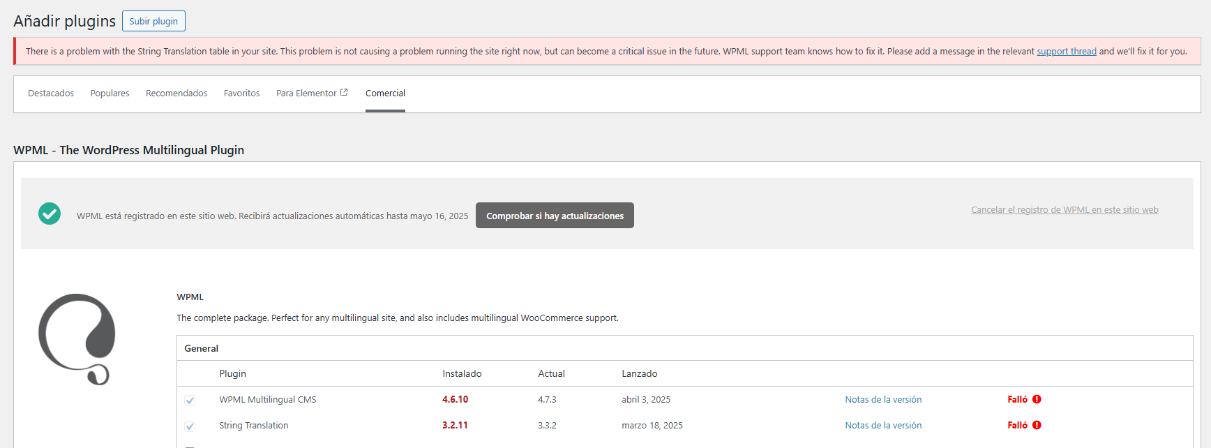

Abril 9, 2025 a las 10:15 am #16912492
polG-4
Antecedentes del problema:
Hola, estoy haciendo una web de test para actualizar todo y me sale este mensaje: There is a problem with the String Translation table in your site. Link to a page where the issue can be seen: enlace oculto
Síntomas:
There is a problem with the String Translation table in your site. This problem is not causing a problem running the site right now, but can become a critical issue in the future. WPML support team knows how to fix it. Y no se como quitar/solucionar el mensaje, tampoco me deja actualizar me dice ese mismo error.
Preguntas:
¿Cómo puedo quitar o solucionar el mensaje de error?
¿Por qué no me deja actualizar debido a este error?

Abril 9, 2025 a las 12:38 pm #16913528
Carlos Rojas
Muchas gracias por compartir las credenciales.
He revisado el sitio y aplicado varios pasos de troubleshooting. Este mensaje parece ser un falso positivo porque la estructura de la tabla mencionada es correcta. Sin embargo le recomiendo que vuelva a crear una copia del sitio en producción y la vuelva a restaurar para comprobar si el problema persiste o desaparece.
