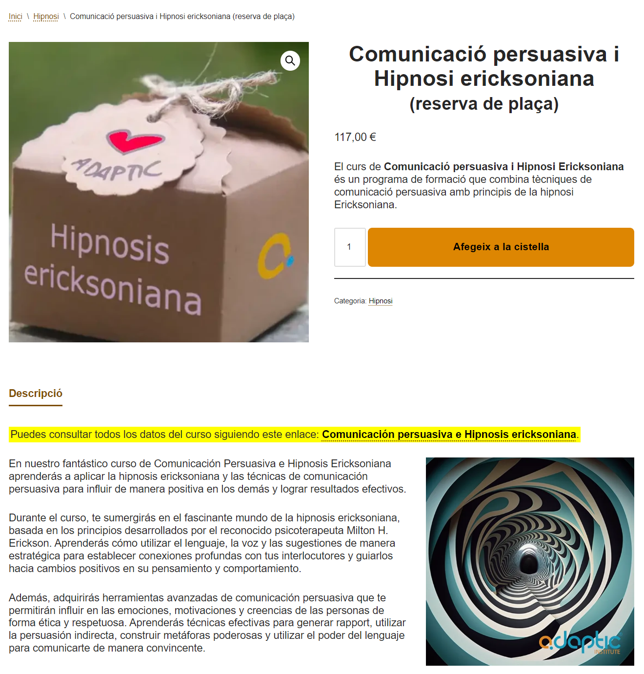

Tengo un producto en una tienda woocommerce (enlace oculto) en castellano y su traducción al catalán (enlace oculto)

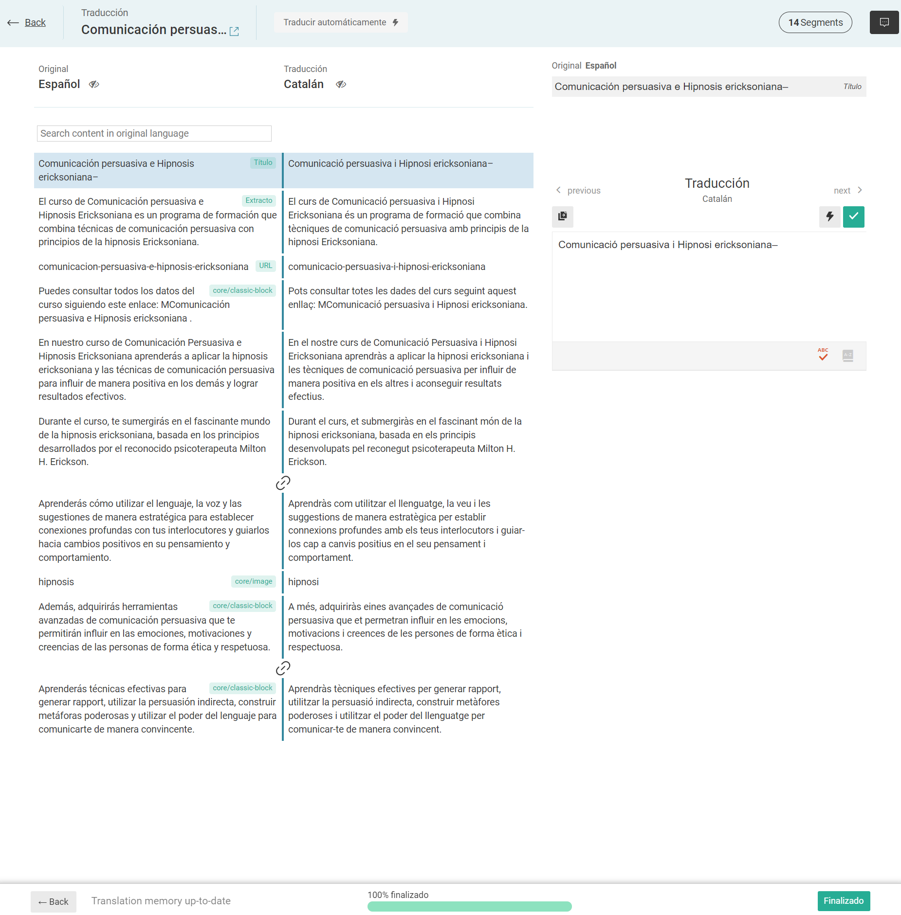

La traducción completa está hecha y es perfectamente visible desde la pestaña "Producto" de WooCommerce Multilingual & Multicurrency.
Sin embargo, en la página del producto en catalán aparece el campo de descripción larga en castellano. El resto del contenido si que aparece tal y como está traducido.

Al parecer, en pasado esa página se había abierto con Gutenberg y fue traducida cuando se encontraba el campo de la descripción usando gutenberg. (esto explicaría también esas clases de gutenberg de antes)
Lo que pasó es que luego se cambió el layout al editor clásico de WP pero en WPML la referencia a gutenberg existía todavía ya que pues, en WordPress parecía hecho con gutenberg (imagino por algún tipo de compatibilidad).
Para arreglar el problema puedes ir a WPML > Packages y borrar los paquetes de cadenas que se llamen "gutenberg-XXX" donde XXX es el ID de las páginas o productos que tienen el problema.
Si usas el editor avanzado o el editor manual entonces puees borrarlos todos, pero si usas el editor clásico entonces borrando el paquete de traducción se borrará el contenido en el editor de traducción.
En tu caso, usas el editor de traducción avanzado así que podrías simplemente borrar todo el contenido de esa página: enlace oculto
