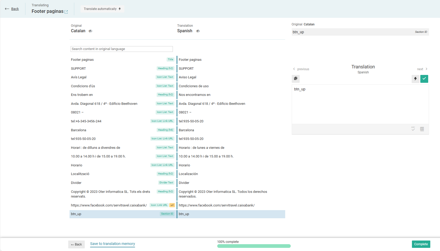

noviembre 10, 2023 a las 12:00 pm #14776179
alejandroo-12
La traducción ya esta hecha. Pero no cambia cunado cambias de idioma.

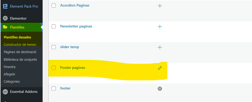

¿Me podrías indicar desde donde añades el footer? ¿Lo añades directamente desde las opciones del tema?
noviembre 10, 2023 a las 1:46 pm #14777191
alejandroo-12
Claro, esta en Plantillas y se llama Footer paginas, te paso imagen de donde esta.
