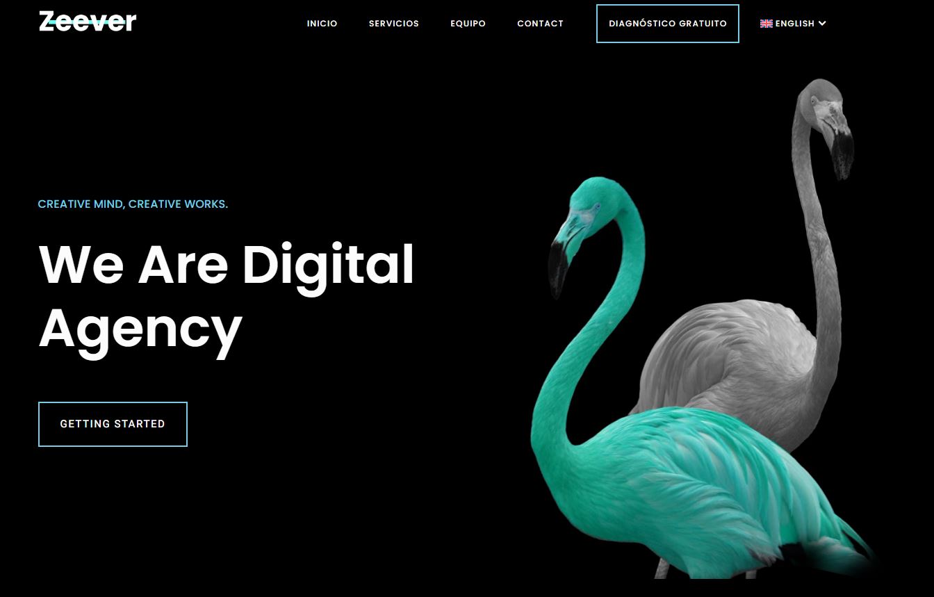

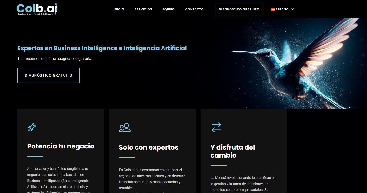

Las home pages traducidas no usan la misma plantilla que mi página de inicio original.

Gracias por el acceso. Tu tema usa el nuevo "Full Site Editor". Si vas en "Páginas" no tienes una página de inicio, se crea directamente dentro de una plantilla en "Apariencia > Editor".
En este caso tienes que seguir la siguiente documentación para traducir las plantillas: https://wpml.org/documentation/getting-started-guide/translating-content-created-using-gutenberg-editor/translating-sites-that-use-full-site-editing/
En tu caso como usas "Translate Everything" con la opción "Permitirme revisarlo antes de que se publique" todo fue traducido automaticamente pero estaba guardado como borradores.
- Vaya a "WPML > Administración de traducciones"
- Dale click al enlace "12 traducciones a la espera de revisión"
- Ya acepté la traducción de la página de inicio, puedes revisar y aceptar la traducción de las otras páginas
