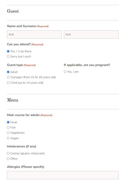

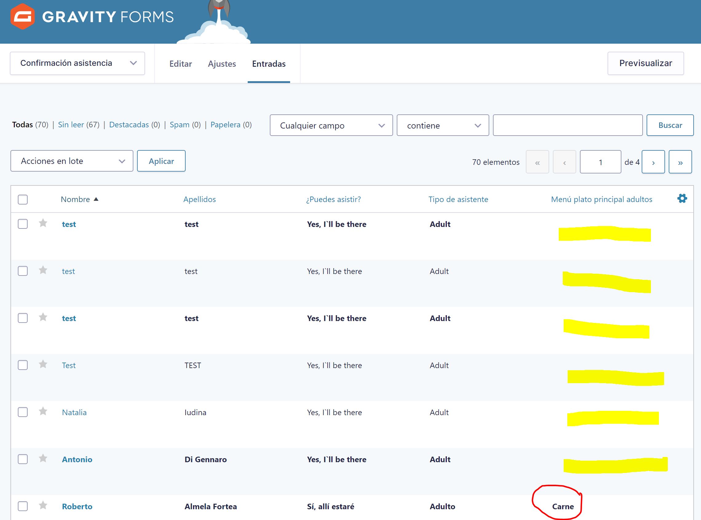

utilizo un formulario de Gravity Forms en 2 idiomas.
En la versión original (español) está funcionando bien, en la versión traducida (inglés) hay un campo del formulario (ID5) que aunque muestra las opciones en el momento de rellenar el formulario, luego no aparecen registradas (una vez enviado)

Jose
Ahora la traducción ya aparece en mi sitio con estado 'finalizada', pero el formulario sigue sin recoger los datos en la versión en inglés cuando los campos utilizan 'Conditional logic'
