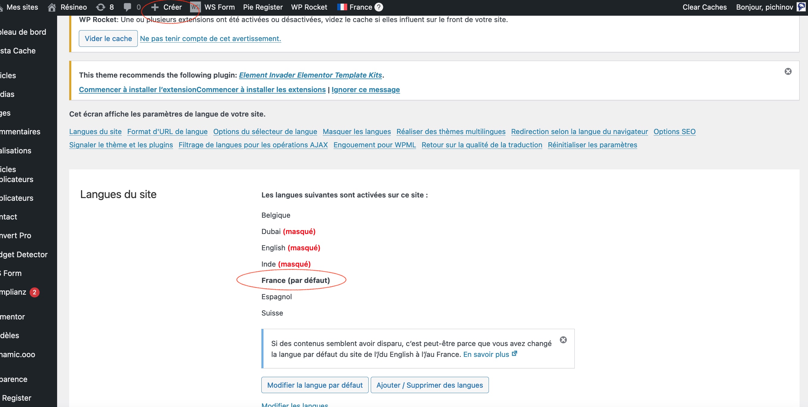

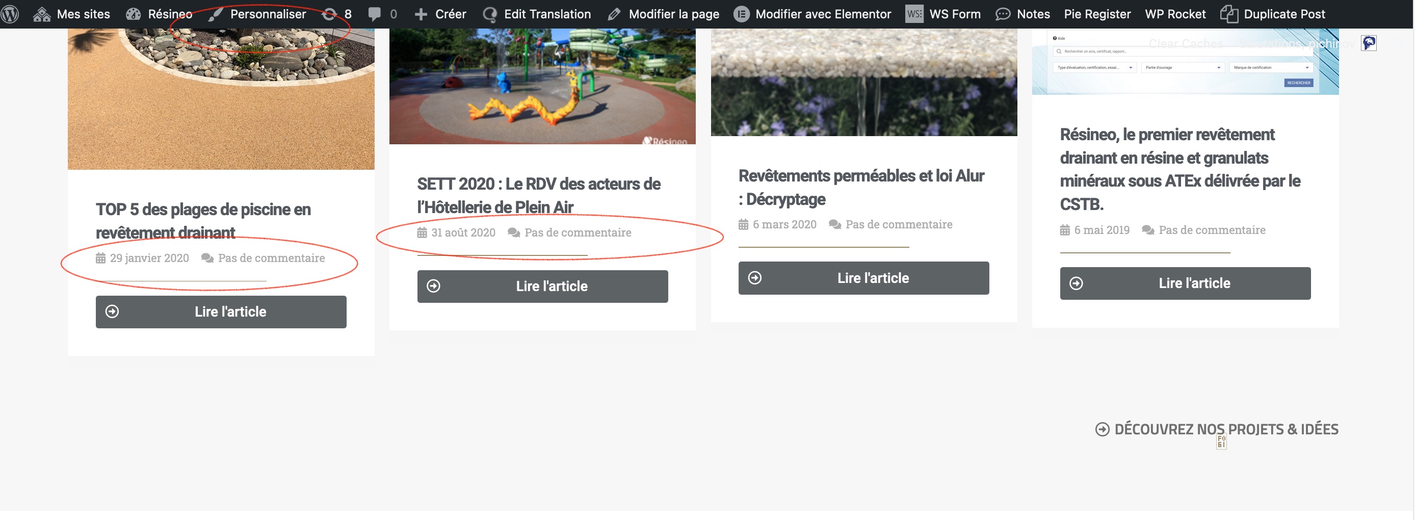

Je tente de d'afficher des dates en Français et des commentaires en Français sur un affichage d'Articles soit en liste soit en post.
Lorsque je suis en langue Française, les infos sont en Anglais. Si je bascule en Belge, j'obtiens bien du Français.
La langue par défaut est le Français.Voir Fichier
URL de (mon) site Internet où le problème apparaît : lien caché
Sur la page d'accueil il suffit de scroller vers le bas pour voir les articles avec les dates et les commentaires en anglais. Puis cliquer sur Belge et voir en Français puis rebasculer en Français pour voir en Anglais ces informations.

Bonjour,
Merci d'avoir contacté l'équipe d'assistance WPML,
Je ne suis pas sûr que la langue du tableau de bord de WordPress (la barre en haut) ait un rapport avec ce problème ou non, cependant cela vaut la peine d'essayer de changer la langue de l'administration de WordPress à partir de votre profil ici : lien caché
Essayez de changer la langue ou de la régler sur la même langue que la langue par défaut, cela change-t-il quelque chose ?
En ce qui concerne les commentaires et la date, pourriez-vous vérifier si vous pouvez les trouver listés sous WPML > String translation, ils devraient être générés depuis le thème.
Il est possible que ces chaînes soient par défaut en anglais, mais comme votre langue par défaut est le français, WPML les a peut-être détectées comme étant en français, et les a donc affichées telles quelles.
Pour le savoir, vous devez vérifier si le drapeau de langue correspond ou non à la chaîne comme ceci : lien caché
Si c'est le cas, vous pouvez simplement suivre cette documentation sur la façon de changer la langue : https://wpml.org/documentation/getting-started-guide/string-translation/how-to-change-the-source-language-of-strings/
N'hésitez pas à me faire savoir si c'est le cas,

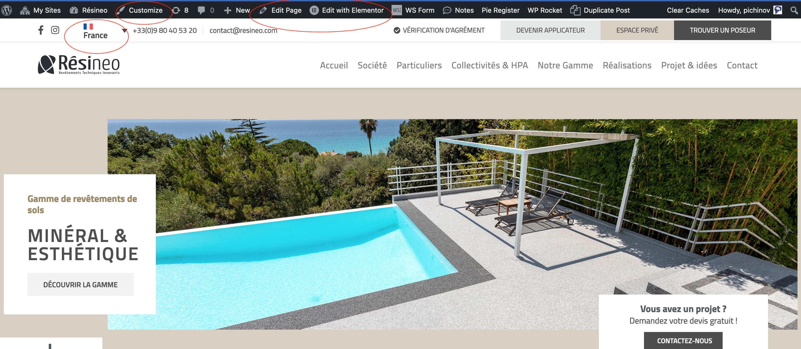

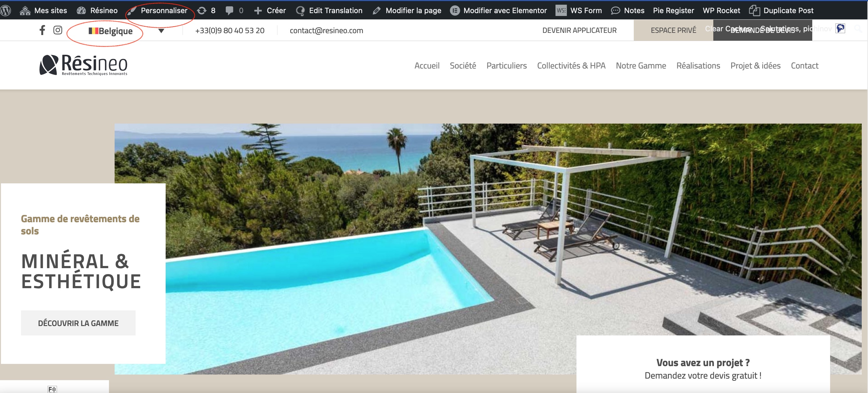

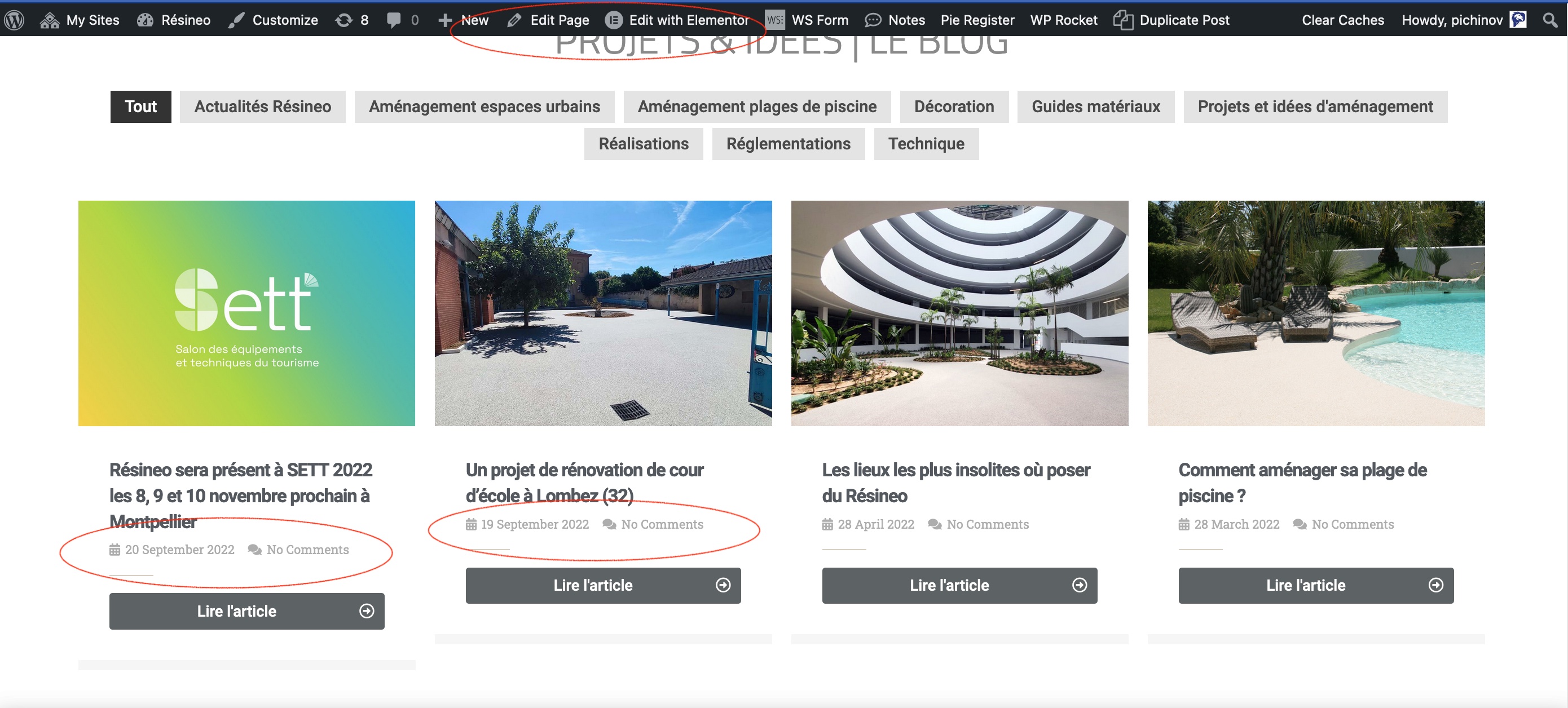

Bonjour Ilyes,
Le profil de mon admin est en frança!s, la configuration du site dans la conf WPML par défaut est en Français.
Lorsqu'on affiche la home page du site à partir de l'admin, on bascule en anglais (d'où la barre admin qui bascule en anglais) et donc les infos s'affichent de date et de commentaires s'affichent en anglais. Pourtant la langue choisi est bien le français (voir drapeau).
En basculant la home page (out en étant connecté en Admin), on voit bien la barre de titre qui bascule en Français (belge) et les infos dates et commentaires qui basculent en Français (belge) aussi. Ce qui démontre bien que les infos suivent bien la langue. Je ne pense pas qu'il s'agissent d'un pb de string translation ici. De plus j'ai retouvé sur ueal la string comment que jai traduit mais cela ne change rien. Aussi le belge fonctionne et pas le Français pour la page et pour l'admin. Il semble donc que la langue Française ne fonctionne pas .
Avez vous besoin d'un compte admin pour voir?
Aussi je vous invite à tester la home page en Français et en belge.
Merci de votre aide.
