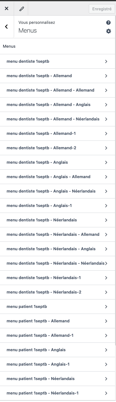

Dans apparence/menu j'ai maintenant cette liste (en pj) qu'est-ce qui est actif et qu'est-ce qui est utile ?

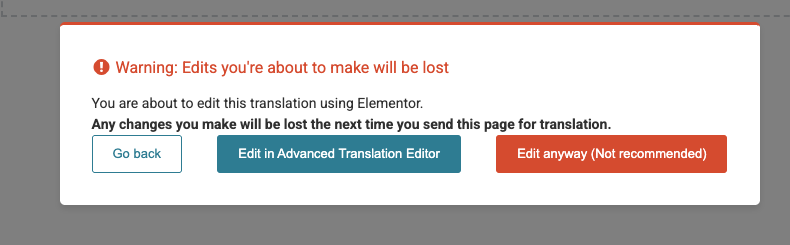

nouveau problème trouvé : j'ai maintenant le même message d'alerte de WPML quand j'essaye d'ouvrir les page "home patient" et "home dentiste 2" et ces pages s'ouvrent en anglais sans leur header quand je fais une visualisation.

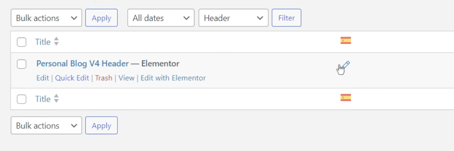

Bonjour, une remarque : sur une vidéo Royal addons plus WPML les instructions pour traduire les headers dans le theme builder, l'utilisateur montre deux étapes quand il clique sur "Translate WPLM templates".
(images en pj) header1.png et header2.png.
pour moi l'étape 1 est la même mais si je clique sur le crayon anglais du header patient par exemple j'ai (en pj) header3.png.
La fonction string est-elle défaillante ?

L’avertissement que vous voyez concerne la tentative de modification de la traduction en dehors de l’éditeur de traduction, et vous ne devez pas procéder ainsi, mais modifier les traductions directement dans l’éditeur de traduction. Toute modification effectuée directement dans WordPress sera écrasée par l’éditeur de traduction.
En ce qui concerne tous ces doublons de modèles d’en-tête, je trouve qu’il est difficile de savoir lequel est utilisé où. C’est pourquoi je vous suggère de supprimer tous ceux que vous n’utilisez pas et de ne conserver que ceux dont vous avez besoin.
J’ai remarqué la même chose avec les menus – vous avez des dizaines de menus en langue française, que je pense avoir été simplement copiés à partir de ceux en anglais, mais ils sont traduits différemment.
Quant aux chaînes qui n’apparaissent pas dans l’éditeur de traduction pour un en-tête particulier, l’éditeur de traduction n’affichera que le contenu de cet en-tête, donc si aucune chaîne (widgets Elementor) n’y figure, elles ne seront pas affichées.
Je vous suggère de nettoyer d’abord tous ces menus et en-têtes redondants, cela facilitera le débogage.
