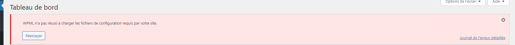

Sur ce site j'ai une erreur de WPML pour accéder au fichier de configuration distant de WPML.
"WPML doit être connecté à son serveur pour rechercher les nouvelles versions et les mises à jour de sécurité. Un problème de réseau ou de paramétrage de sécurité empêche cette connexion. Veuillez autoriser la communication sortante vers wpml.org pour supprimer cette notification."
code: http_request_failed
message: cURL error 7: Failed to connect to cdn.wpml.org port 80 after 4132 ms: Couldn't connect to server
Selon le log, il semble que cela fait depuis le 29 avril maintenant ( 2024-04-29 20:19:04178).
Serait-ce un blocage du pare-feu Wordfence ou un problème de votre côté?

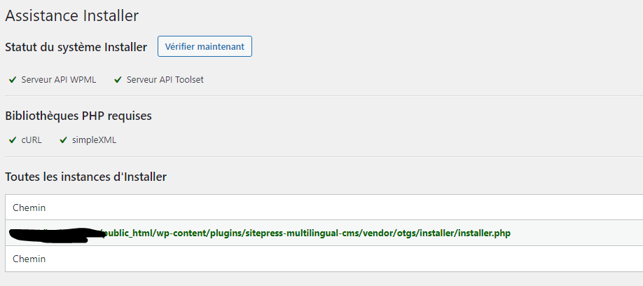

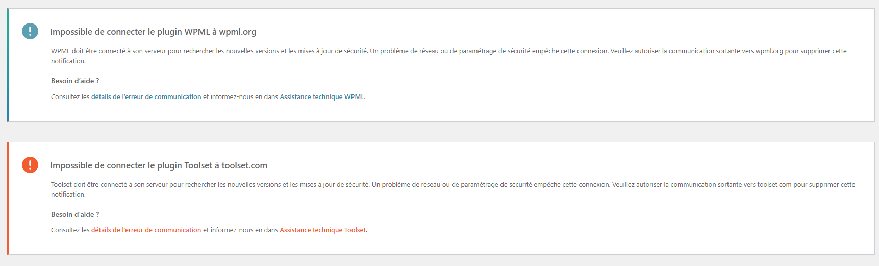

Ceci semble avoir permis les MAJ, mais il semble persister quelques problèmes.
Plusieurs sites indiquent toujours des erreurs de communications avec vos domaines pour WPML et Toolset, malgré que je n'utilise pas ce dernier sur aucun des sites.
Certain seulement pour WMPL, d'autres les deux ou seulement Toolset et encore d'autres aucune erreur.

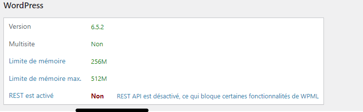

Il reste que sur certain site l'API de WP ne semble pas activé. Je n'ais d'aucune façon désactivé l'API de WP sur aucun des sites. Voir la capture.
J'ai désactivé le pare feu Wordfence sur plusieurs site et ceci ne semble pas être en cause, car l'indication persiste sur certains sites pour l'API.

mai 7, 2024 à 8:40 pm #15603887
lob-inc.w
Bonjour Nicolas,
Tous semble être maintenant corrigé. Cela à pris un moment et maintenant aucune autre erreur ne parait.
Je ne peux que présumer que les corrections de whitelisting on fait leurs chemin au bout d'un certain temps sur chacun des comptes.
