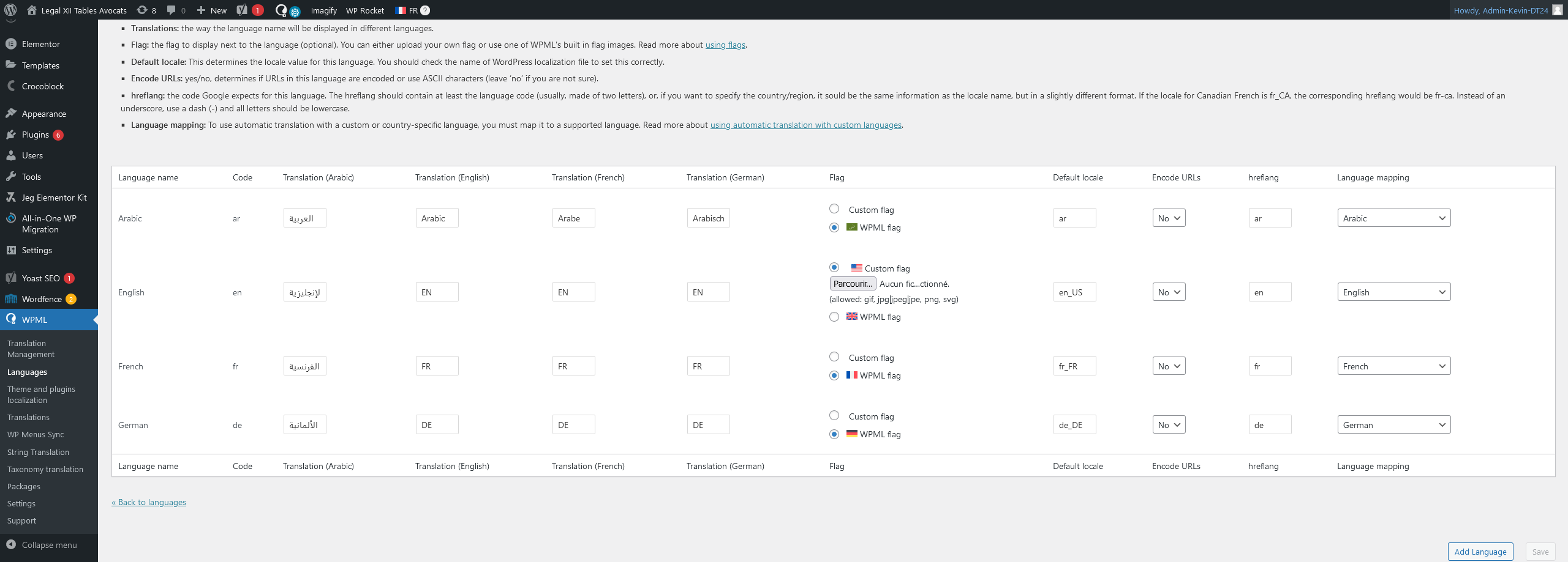

Contexte de la question:
Je souhaite utiliser la traduction automatique pour la langue arabe sur le site lien caché.
Symptômes:
Je reçois systématiquement un message concernant le language mapping.
Comment résoudre le problème de language mapping pour la traduction automatique en arabe?

Pourriez-vous essayer de changer le moteur de traduction automatique ? Veuillez suivre les instructions mentionnées dans la documentation ci-dessous.
- https://wpml.org/documentation/automatic-translation/how-to-change-automatic-translation-engines/
Voyez si le problème persiste si vous activez chaque moteur à la fois, car DeepL a récemment ajouté la prise en charge de l'arabe, et il se peut que les serveurs ne soient pas joignables,
Si le problème persiste avec tous les moteurs, veuillez partager un accès à votre site ci-dessous,

La traduction automatique fonctionne maintenant pour l'arabe : lien caché
Je ne sais pas si c'est parce que la langue arabe était cachée, mais dès que j'ai activé cette option dans le profil de l'administrateur, elle a commencé à fonctionner : lien caché
Cette option rend les langues cachées accessibles et modifiables par les administrateurs, ce qui peut expliquer pourquoi la traduction automatique fonctionne maintenant.
J'ai également rafraîchi votre licence et supprimé tous les travaux de traduction bloqués, juste au cas où, à partir de WPML > Support > troubleshooting.
Meilleur,
