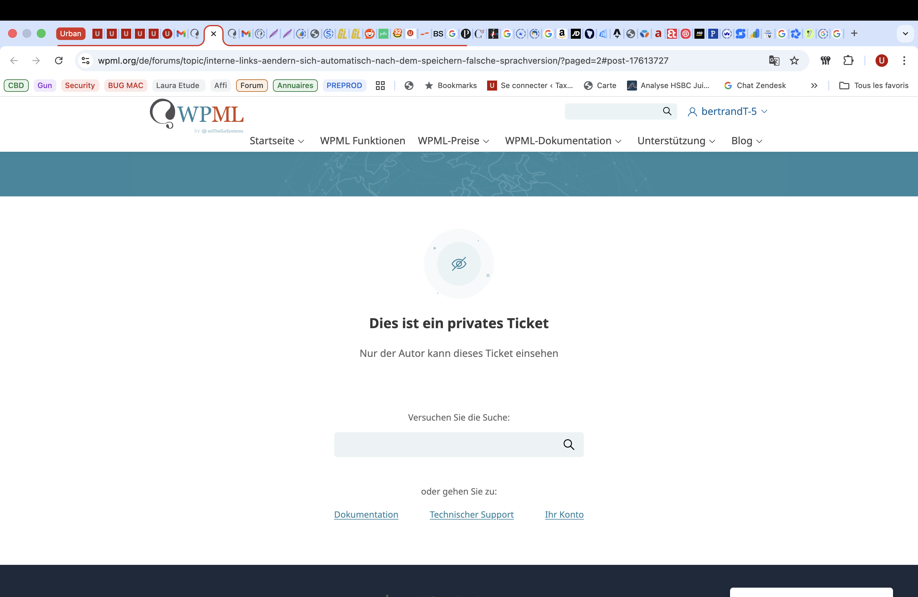

mars 10, 2026 à 12:15 pm #17885248
bertrandT-5
bonjour Ylies,
Je ne peux pas avoir pas accès au lien avec le correctif :
https://wpml.org/de/forums/topic/interne-links-aendern-sich-automatisch-nach-dem-speichern-falsche-sprachversion/?paged=2#post-17613727.
Il est noté : "Dies ist ein privates Ticket
Nur der Autor kann dieses Ticket einsehen"
Merci.
