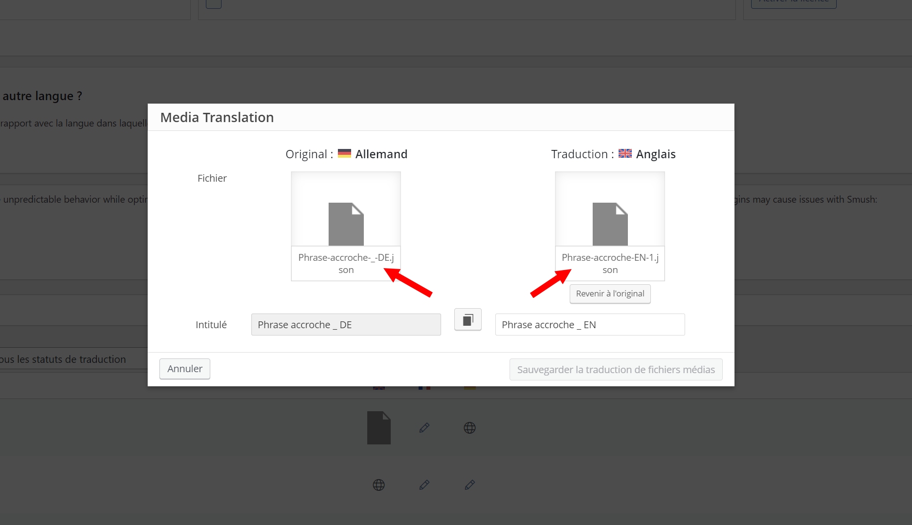

Hello, I'm using Lottie files (JSON files) on my Elementor website.

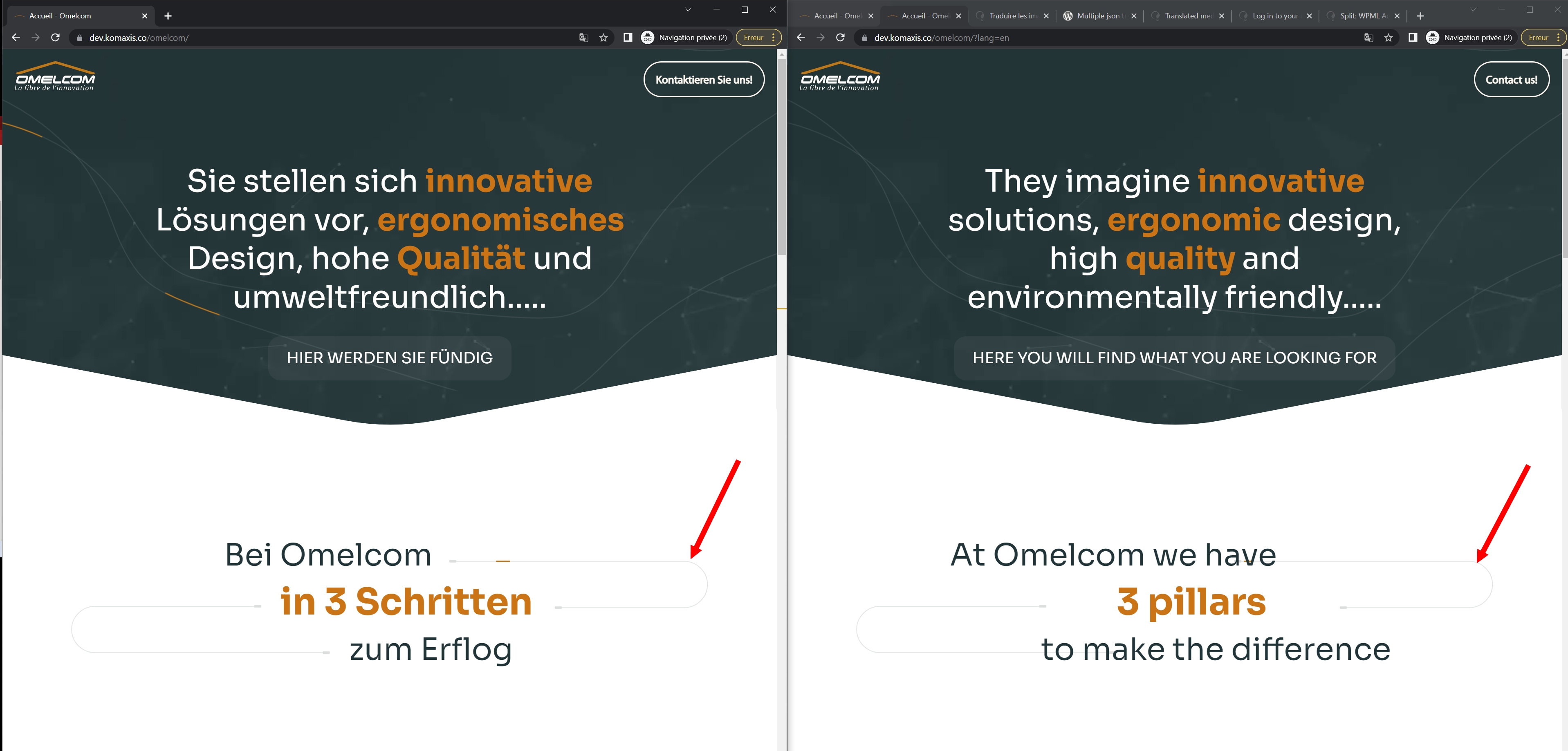

My original page is in German and I'd like to translate it into English. I've been able to translate all the text, but I'm having trouble translating the JSON media (lottie file).
I have translated the JSON media in the "Media translation" tab, but the JSON media is not translated at the front. I see the same lottie file on both the German and English pages.
I'm using "Advanced Translation Editor" mode
I use elementor's "lottie" widget: lien caché

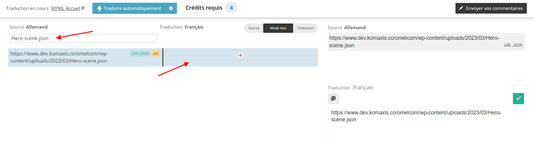

- J'ai créé une copie de votre page d'accueil (brouillon)
- Je suis passé à l'éditeur classique et j'ai passé la préférence de traduction de _elementor_data sur "traduire"
- J'ai pu récupérer le fichier JSON: lien caché
- Avec cette information j'ai réussi à enregistrer le widget lottie dans votre fichier XML personnalisé: lien caché
- Comme vous pouvez le voir sur la capture d'écran jointe, vous pouvez maintenant traduire le JSON (il faut le téléverser sur votre site avant).
