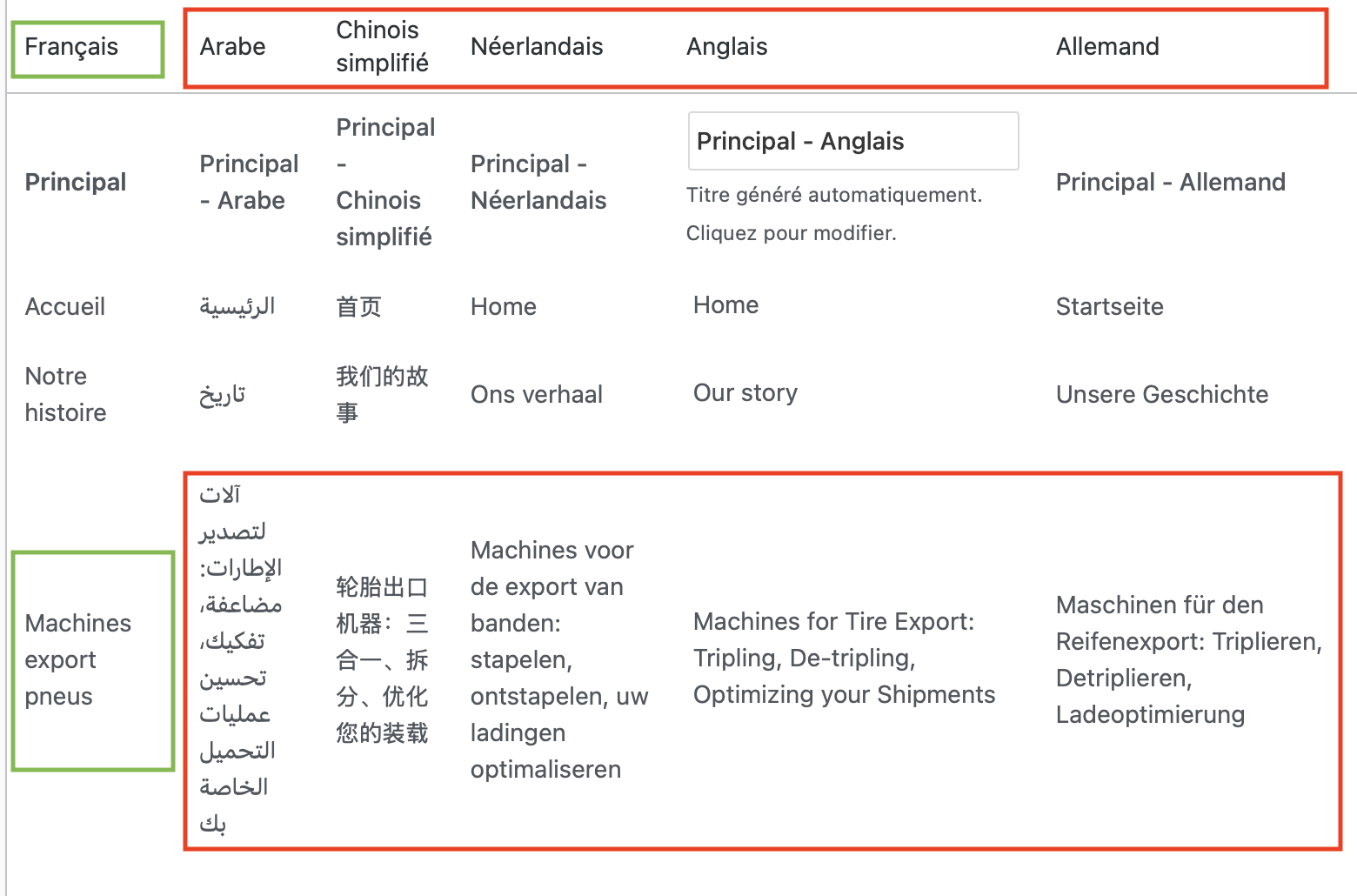

Je rencontre un problème avec la synchronisation des menus dans WPML (thème Divi).
• Les menus sont bien synchronisés entre les langues.
• Les liens pointent correctement vers les pages traduites.
• Mais les “Titres de navigation” personnalisés définis dans Apparence > Menus ne sont pas pris en compte.
À la place, WPML utilise automatiquement le Titre de la page traduite, ce qui donne des libellés trop longs et imprécis dans les menus de navigation (voir captures ci-jointes).
J’ai déjà essayé :
• la synchronisation des menus,
• la traduction des chaînes (WordPress, default, admin_texts…),
• l’activation de “Look for strings while pages are rendered” et “Also register strings from the website’s back-end”,
→ mais le problème persiste.
Pouvez-vous m’indiquer comment faire pour que WPML respecte les Titres de navigation personnalisés des menus, ou au moins me donner un correctif/contournement officiel ?
Merci pour votre aide,

Septembre 17, 2025 à 1:49 am #17408034
Ilyes
Bonjour,
Merci d'avoir contacté l'équipe d'assistance WPML.
La solution la plus simple consiste à modifier manuellement les éléments dans Apparence > Menus, puis à sélectionner le menu et les langues.
Vous pouvez ensuite ajuster manuellement la traduction et la structure à votre guise.
De cette façon, vous évitez les titres trop longs et contrôlez mieux l'affichage des menus.

Bonjour Ilyes,
Merci pour votre retour.
Malheureusement, la modification manuelle des menus n’est pas une solution viable dans mon cas :
• Les menus sont synchronisés entre plusieurs langues et mis à jour régulièrement.
• Refaire les ajustements manuels à chaque mise à jour est chronophage et source d’erreurs.
Mon besoin est que WPML respecte automatiquement les “Titres de navigation” personnalisés définis dans Apparence > Menus, au lieu de remplacer systématiquement par le titre de la page traduite.
Pouvez-vous confirmer s’il s’agit d’un comportement attendu de WPML ou d’un bug ?
Et, le cas échéant, existe-t-il un correctif ou un contournement officiel (hook, snippet, réglage avancé…) pour forcer WPML à utiliser les titres de navigation personnalisés ?
Merci d’avance pour votre aide.

Bruno Kos
Partisan de WPML depuis 12/2018
Les langues: Anglais (English ) Allemand (Deutsch ) Français (Français )
Fuseau horaire: Europe/Zagreb (GMT+02:00)
Pouvez-vous me dire s'il s'agit de la même question que https://wpml.org/fr/forums/topic/menu-17/#post-17419935?
De plus, si vous ajoutez un lien personnalisé comme celui-ci et que vous le traduisez en https://wpml.org/fr/documentation-6/guide-de-demarrage-rapide/traduction-des-menus/#translating-menus-with-custom-links, il sera conservé même après la synchronisation du menu.
