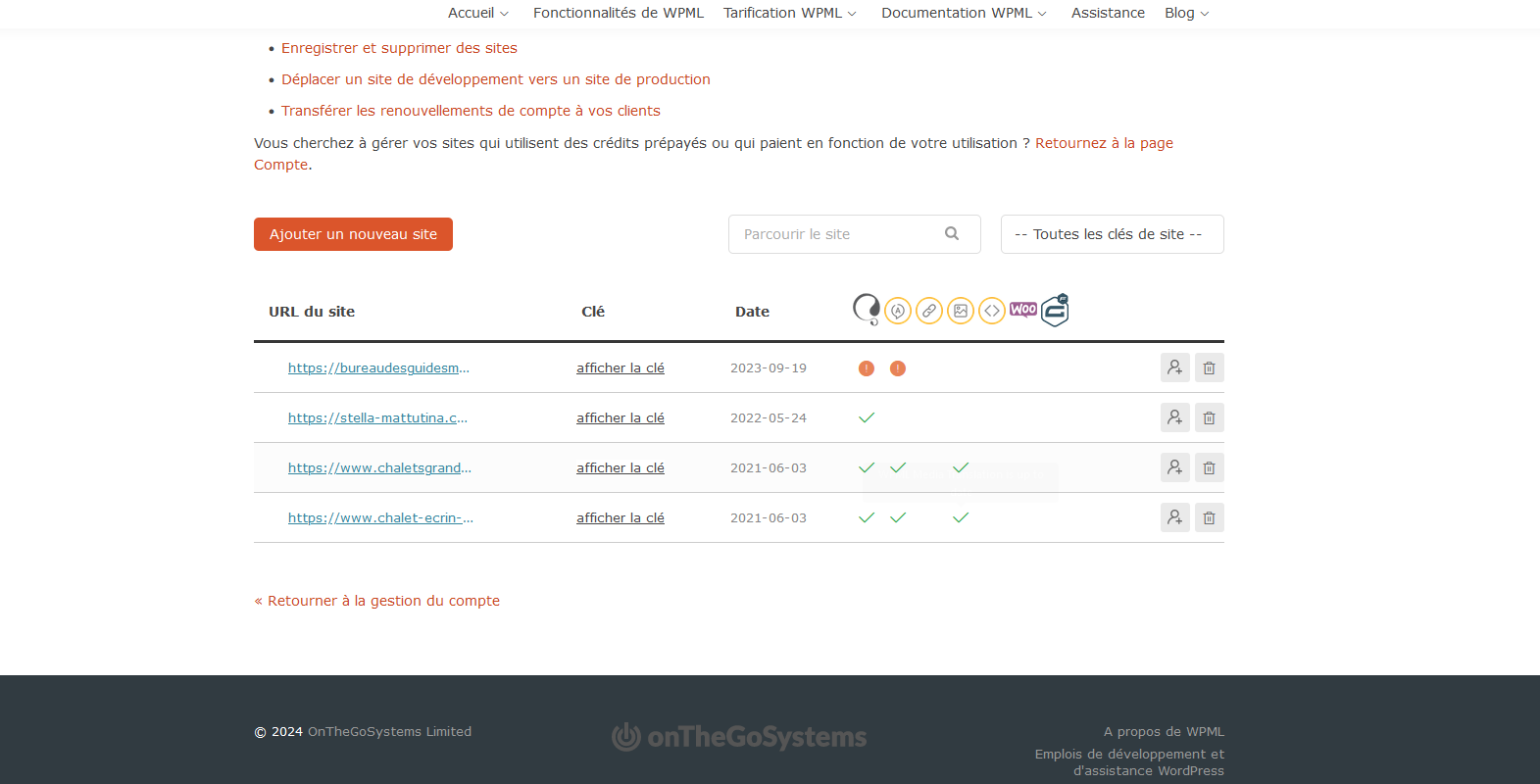

D'accord, vous devez le faire:
- supprimer la clé/le lien selon lien caché
- enregistrer une nouvelle clé/url conformément à https://wpml.org/fr/faq/comment-installer-wpml/#register
Qu'est-ce qui ne fonctionne pas?

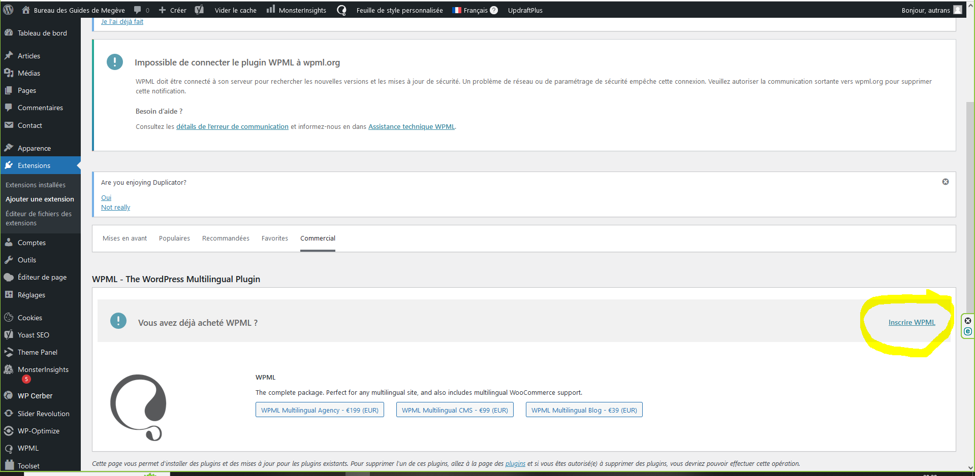

layeuxL
Il faut que je supprime la clé dans wplm ? Voir imprim écran
janvier 31, 2024 à 11:02 am #15248575
Bruno Kos
Partisan de WPML depuis 12/2018
Les langues: Anglais (English ) Allemand (Deutsch ) Français (Français )
Fuseau horaire: Europe/Zagreb (GMT+02:00)
Oui.
