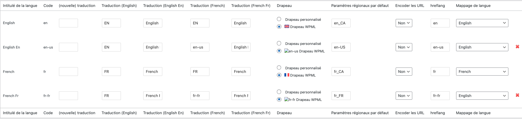

janvier 4, 2024 à 6:38 pm #15152727
etienne-f.C
Merci Nicolas,
Je souhaite bien AJOUTER le fr-FR et en-US. Pouvez-vous me confirmer que le setting est OK (voir image)
