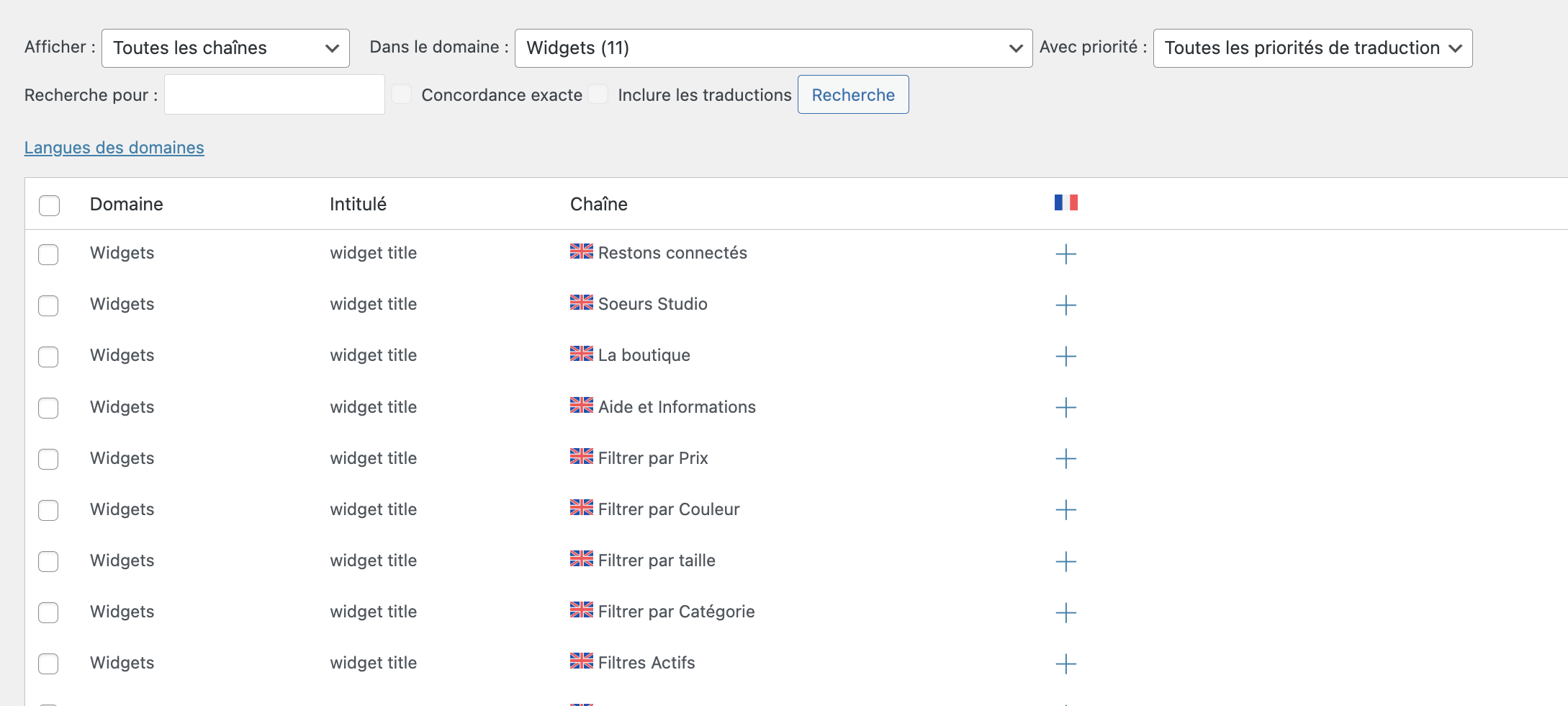

Symptômes:
Quand je vais dans string translation, mon contenu est détecté en anglais alors que le texte est en français. Mes widgets sont bien attribués à la langue française.
Pouvez-vous me dire comment faire pour traduire le contenu de mes widgets via le string translation ?

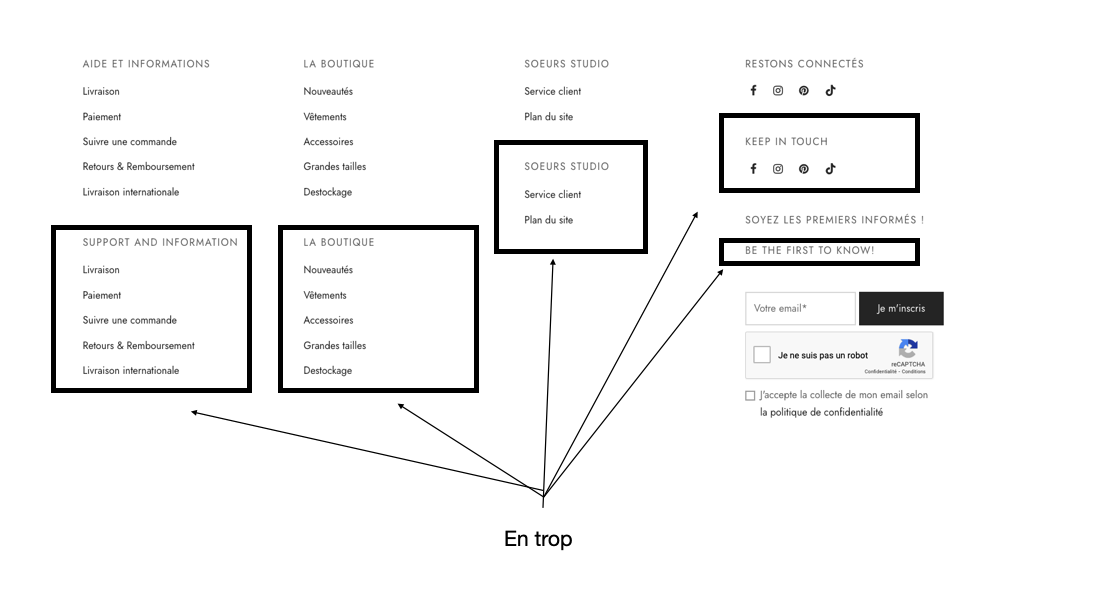

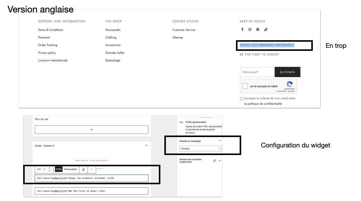

Par contre je n'arrive pas à afficher des widgets spécifiques pour chaque langue alors que je définis bien le 'display language' pour chaque blocs.
Pour la version anglaise, j'ai bien mes widgets de footer qui s'affichent correctement sauf un dont il reste le titre en français "Soyez les premiers informés ! " (cf capture d'écran)
Par contre quand je change de langue pour le français, j'ai des doublons => Voir capture d'écran
Merci de me dire comment corriger cela, peut être que je n'ai pas bien compris la logique de traduction des widgets.
Merci d'avance

août 23, 2024 à 1:54 am #16096994
Ilyes
Le problème est que vous avez mélangé deux méthodes de traduction,
Méthode 1 : Utilisation de la traduction de chaînes de caractères
Lorsque vous utilisez la traduction par chaîne pour traduire vos widgets, vous n'êtes pas censé avoir deux widgets différents pour chaque langue dans Apparence > Widget.
L'idée est d'avoir le widget principal réglé sur « toutes les langues », puis de le traduire dans l'autre langue via String Translation.
Méthode 2 : Utiliser le sélecteur de langue
Si, pour une raison quelconque, la traduction de la chaîne n'a pas fonctionné pour le widget, il suffit de créer un widget dans chaque langue, de le filtrer par langue comme vous l'avez fait dans la capture d'écran et de supprimer toutes les traductions de chaîne de Widget concerné que vous avez faites sous WPML > Traduction de la chaîne.
Voici les deux méthodes détaillées ici : https://wpml.org/fr/documentation-6/guide-de-demarrage-rapide/traduire-les-widgets/

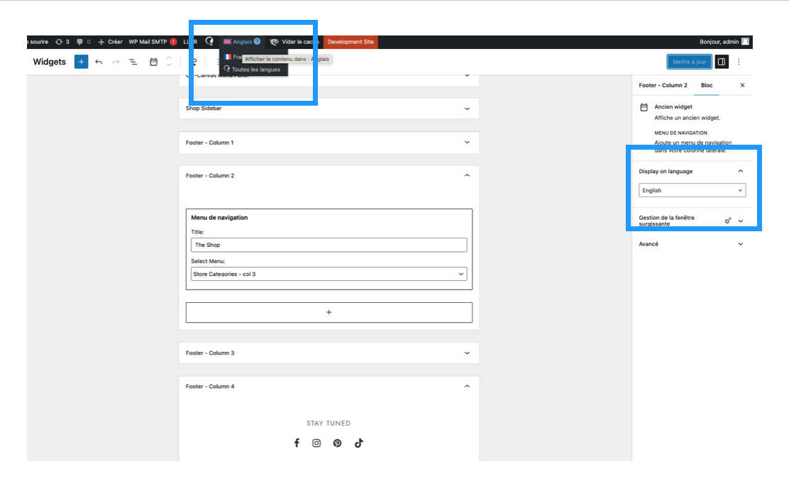

Je viens de passé plus d'une heure a essayer de créer des widget en français et en anglais, mais à chaque fois que j'en modifie un cela influe l'autre et remets de la langue anglaise dans du français et vice versa.
J'utilise le selecteur de langue pour intervenir sur mes widget (cf capture).
Dés fois, même quand je choisis une langue, et j'enregistre, la modification n'est pas prise en compte. Je suis perdu 😉
J'aimerai vous transmettre mes accès au back office en privé, mais je pense que ce post est public.
Merci d'avance pour votre aide.
