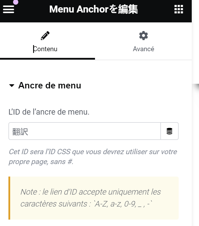

Problème :
Si vous définissez des ancres de menu à l'aide du plugin Elementor, vous pouvez envisager d'inclure un ID CSS dans les paramètres du widget (Avancé > Mise en page > ID CSS). Néanmoins, cela peut entraîner des incohérences entre le lien d'ancrage et l'ID CSS correspondant après la traduction, ce qui fait que le lien ne fonctionne pas comme prévu sur la page traduite.
Solution :
Au lieu de vous fier à la méthode traditionnelle des CSS ID, nous vous recommandons d'utiliser le widget d'ancrage de menu fourni par Elementor. Ce widget permet de définir un « ID d'ancre de menu » qui est traduisible dans WPML.
- Faites glisser un widget d'ancre de menu en haut de chaque section.
- Définissez l'ID de l'ancre à cet endroit.
- Traduisez cette page et les ancres correspondantes.

En effet, c’est bien le widget d’ancre que j’ai utilisé sur mes pages et il est bien traduit correctement.
Mon problème se situe au niveau de la traduction du menu principal. Je ne parviens pas à traduire l’URL avec l’ancre # dans mon menu.

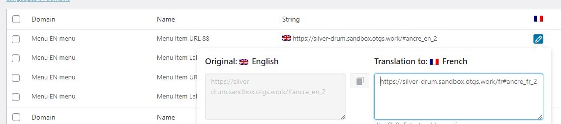

J'ai mis tout en place sur la sandbox, mais je suis également face à un problème de traduction au niveau du menu des ancres.
Je vous envoie une capture d'écran de ce que j'ai indiqué sur String Translation, mais qui n'est pas pris en compte sur le site.
Merci pour votre aide.

En générale, les ancres doivent être traduites avec la page à l'aide de l'éditeur de traduction, et si vous utilisez le lien Anchor sur vos éléments de menu, vous devez appliquer une traduction au menu manuellement depuis Appearance > Menus.
Il n'est pas nécessaire de le traduire à partir de String Translation
Assurez-vous que l'URL a la structure correcte, avec le dossier Language en premier '/FR/' et ensuite la traduction de l'ancre commençant par un hashtag '#test_ancre'.
