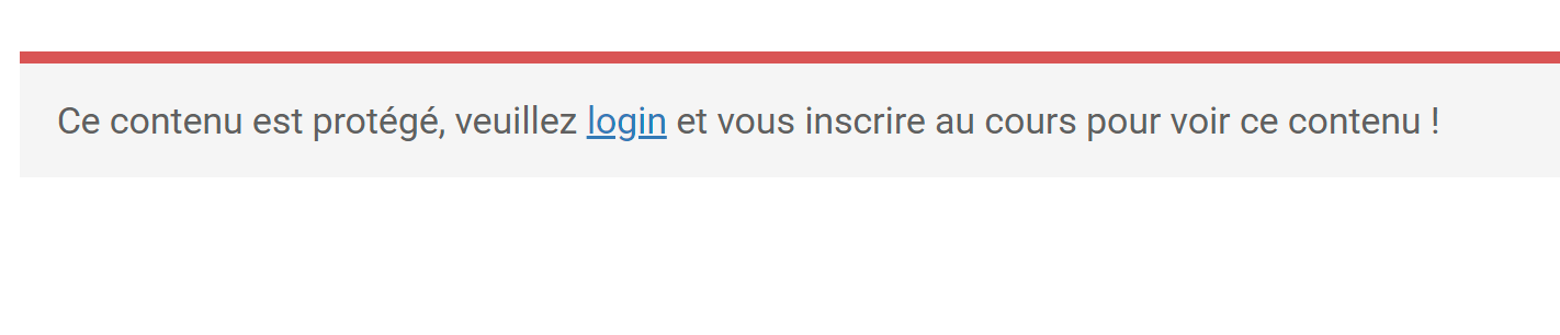

Merci pour les accès. Je viens de regarder et j'ai bien votre traduction FR sur le frontend (voir capture). Je ne sais pas si vous avez réussi à trouver une solution par vous même ou si il s'agissait d'un problème de cache à purger.
Bien que ce problème soit résolu veuillez laisser le ticket ouvert pour que je puisse avoir accès aux identifiants et continuer à travailler sur l'autre ticket.

en fait, c'est le support Eduma qu'ont essaye de faire quelque chose, mais ils ont juste agrave le probleme. je m'expliqe; au lieu de trouver une solution viable a long terme , que je puisse gérer la phrase en plusieurs langues, ils ont a mon avis tapé directement dans le code je suppose. je suis aller faire un teste et j'ai rajouter le mot "teste" dans la traduction de chaine de la phrase " This content is protected..." et normalement je dois avoir cette traduction. de plus leurs petite manipulation a généré une erreur dans la version anglaise, dans la version anglais je n'ai plus du tout le message d'erreur, et j'ai accés a la formation, alors que normalement je dois paye pour y accéder, ou du moins etre connecté, comme pour la version française.
