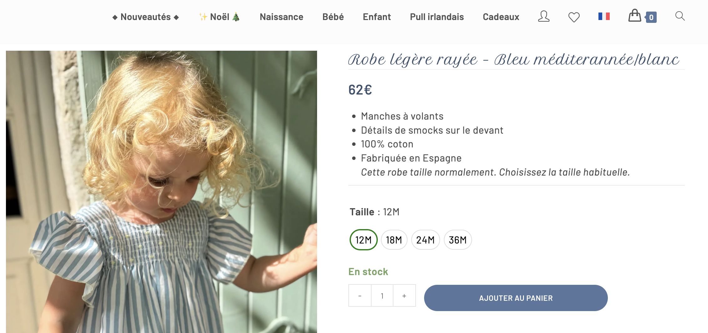

Je ne parviens pas à traduire le titre de l'onglet "avis" dans la fiche produit (voir la capture écran en PJ).
-> Pouvez-vous me dire où je peux le traduire svp?

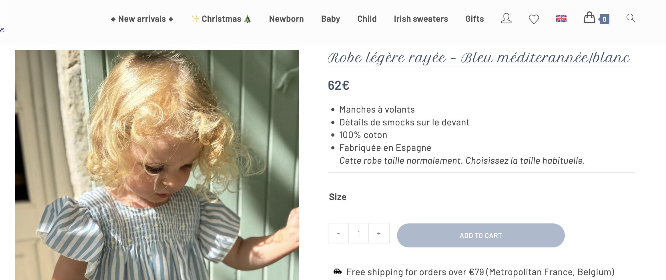

Il y a un problème d'affichage sur certains produits au niveau des variations : elles s'affichent maintenant bien en anlgais et en français mais sur certains produits elles apparaissent en forme de carré au lieu d'apparaitre en forme de cercle.
-> Comment résoudre ce problème svp?
J'ai le problème sur le produit suivant par exemple : lien caché

Au sujet des boutons des variations : je souhaite qu'elles apparaissent avec un bouton rond, c'est ce réglage que j'avais fait dans Personnaliser > WooCommerce > Product Swatches > single> Bouton > Radius 100
Cependant, comme vous pouvez le voir sur la capture écran que je vous avait envoyé, le bouton apparait carré dans la version en anglais sur certains produits.
Pour quelle raison apparait-il carré uniquement sur certains produits dans la version anglaise?
Comment corriger cela svp?

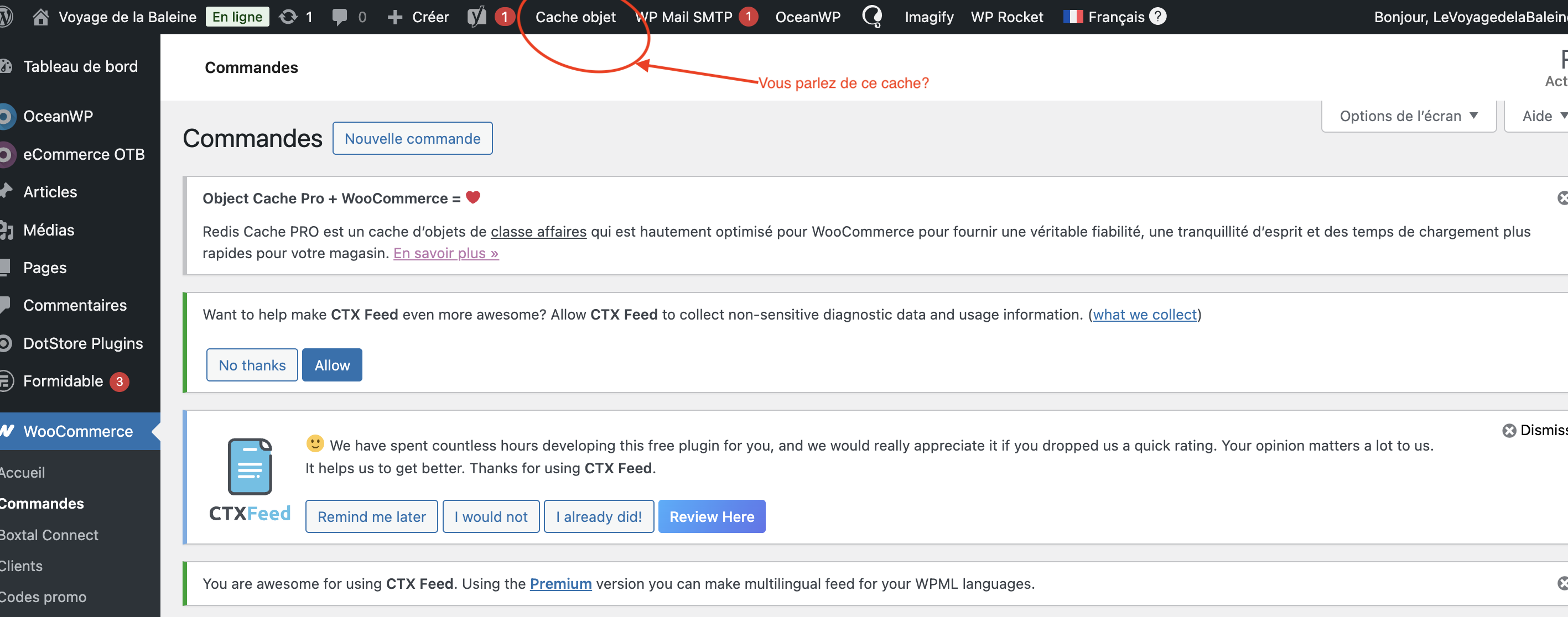

Par ailleurs, quand vous me dites : "Le cache doit être supprimé si vous ne voyez pas les modifications. Je constate que le cache objet continue de bloquer la modification, c'est pourquoi je continue de le purger à chaque fois que je modifie le slug."
-> De quel cache parlez vous?
-> Parler vous de celui dans la capture écran que je vous envoie maintenant?

Oui, c'est bien le cache dont je parle, le cache objet.
Je vais examiner pourquoi la variation est différente sur certaines pages.

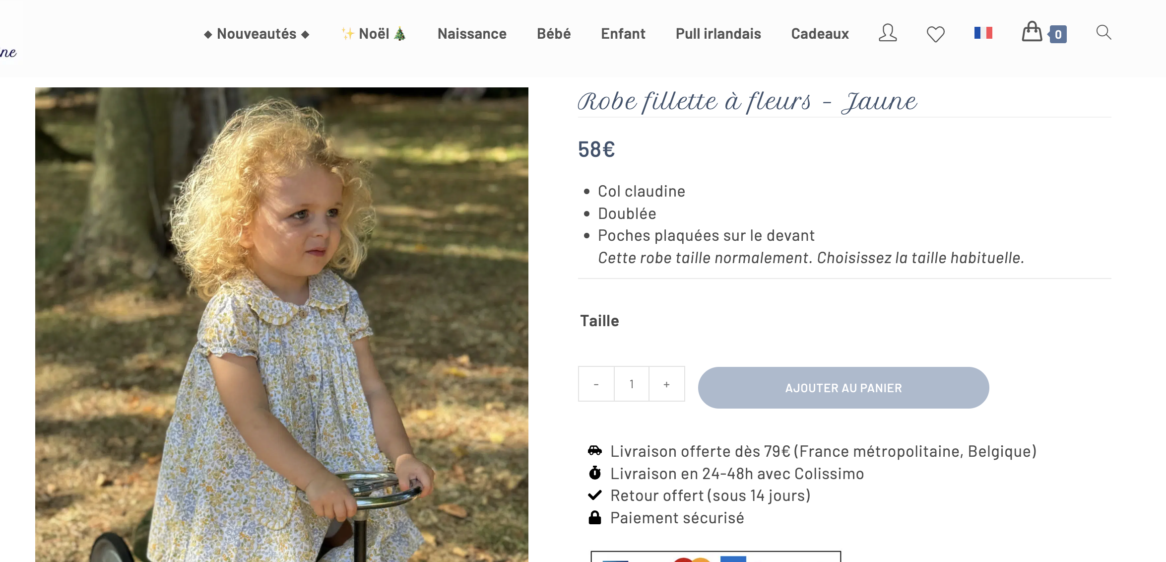

Cependant, je viens de purger le cache objet et j'ai toujours le problème de boutons de variations qui n'apparaissent pas en rond mais en carré dans la version anglaise , par exemple pour le produit ci-dessous :
lien caché
Pourriez-vous regarder de nouveau svp?

Ce produit affiche maintenant des boutons ronds : lien caché
Ce n'est pas un problème lié à WPML, car il se produit dans la langue principale et persiste même après la désactivation de WPML.
Pour y remédier, j'ai dû effectuer les opérations suivantes :
1- Ouvrir le panneau de personnalisation de la page concernée.
2- Réappliquer le rayon s'il n'a pas été appliqué.
3- Enregistrer.
4- Vider le cache des objets.
5- Vider le cache wpRocket pour toutes les langues et nettoyer le CSS utilisé par la page : lien caché
Il semble qu'une des applications de cache empêche l'enregistrement de ce design. Si le problème persiste, il doit être débogué par le développeur du site, les auteurs du thème ou l'équipe de l'application de cache.
