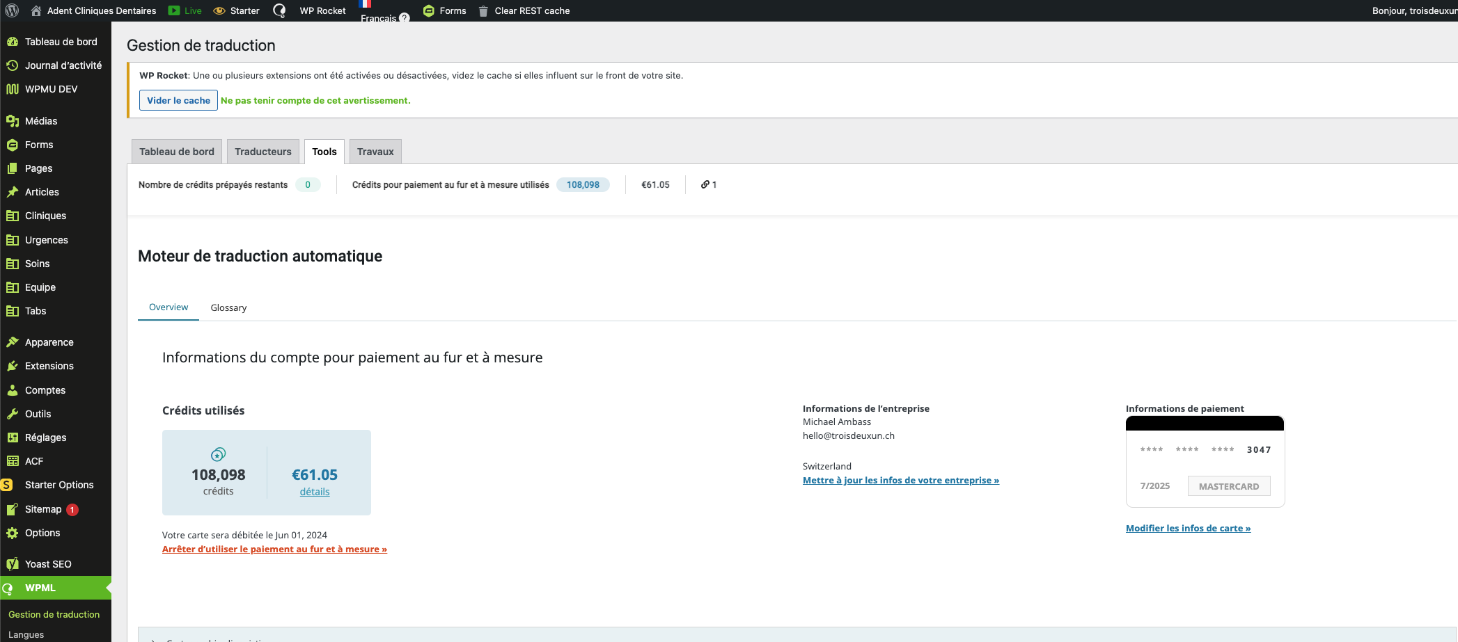

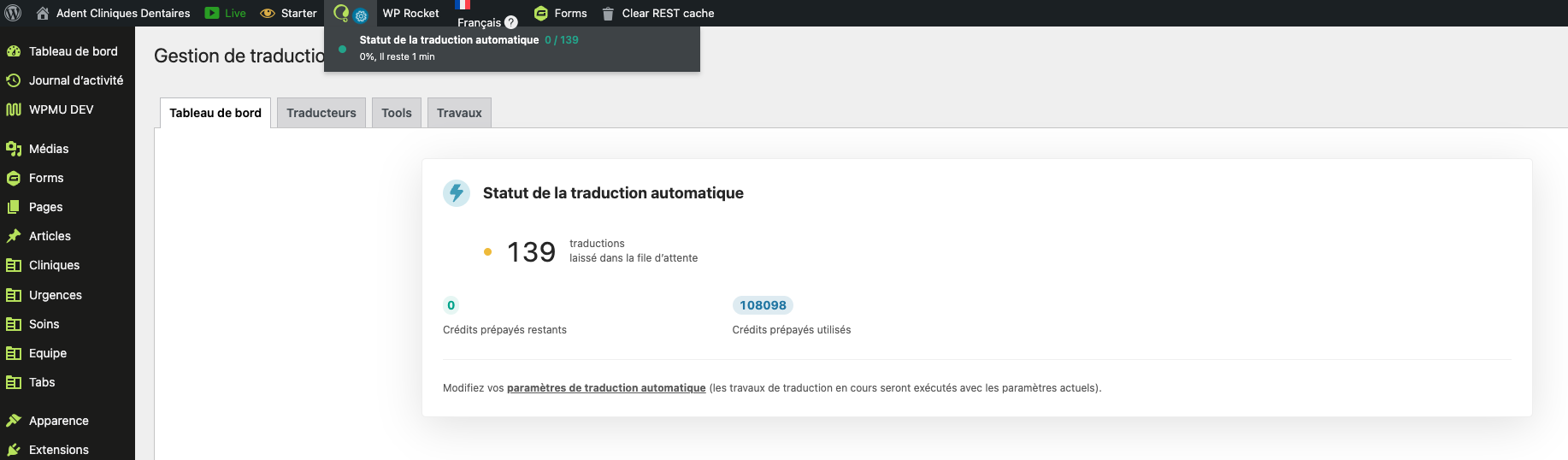

Depuis quelques jours, le Statut de la traduction automatique reste bloqué (voir image jointe) et cela semble poser problème pour mettre à jour une page. Lorsqu'on change un texte dans le français, l'allemand et l'anglais ne se met pas à jour.
J'ai l'impression que le problème est apparu lorsque j'ai modifier mes groupes de champs ACF, environ une dizaine de groupes, en mode "Expert".
Nous avons une facturation à l'utilisation donc je ne pense pas que le problème provienne des crédits.
Merci pour votre aide.

Oui, j'ai été en mesure de supprimer le blocage de la traduction à partir de WPML > Support > Troubleshooting > Dans la deuxième section, il y a un bouton pour supprimer la traduction automatique en cours.
