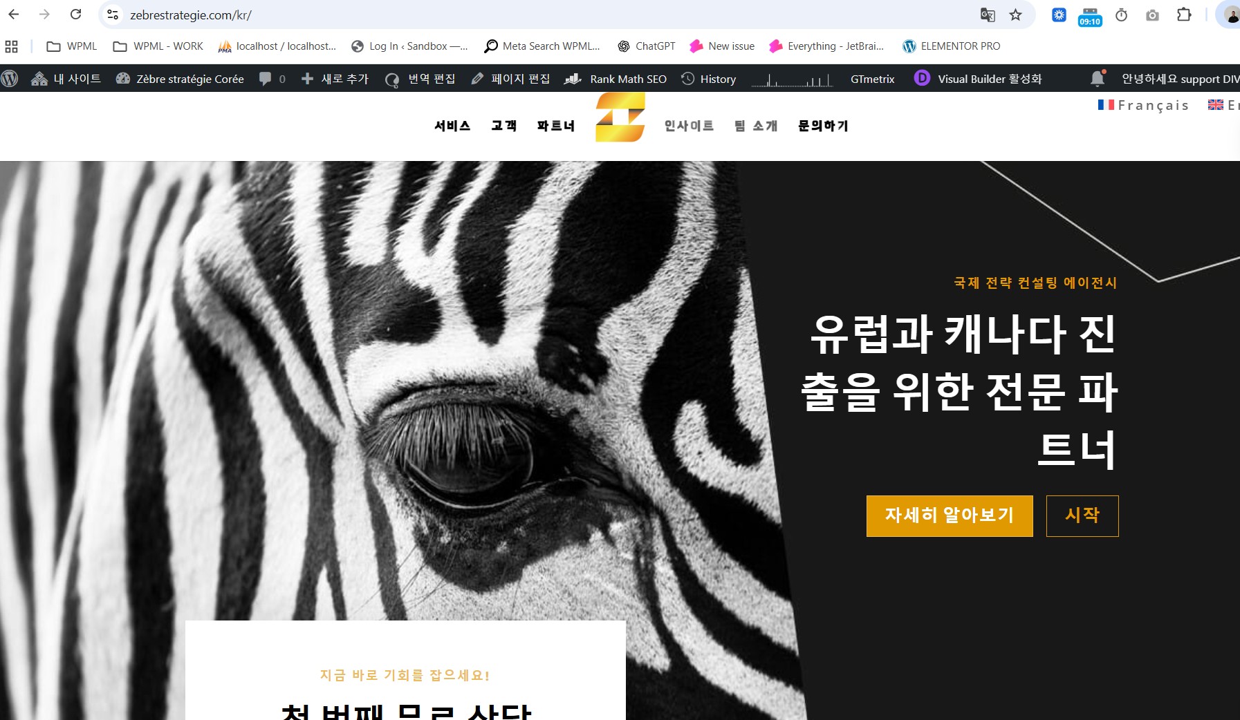

La page en coréen semble maintenant fonctionner. Merci
Pouvez-vous me dire si vous pensez que le problème va être réglé une bonne fois pour toutes ?
Car j'ai mes autres pages principales à traduire et je ne voudrais pas que cela revienne encore et encore. Les modifications vont elles être visibles et vais-je pouvoir les traduire facilement ?

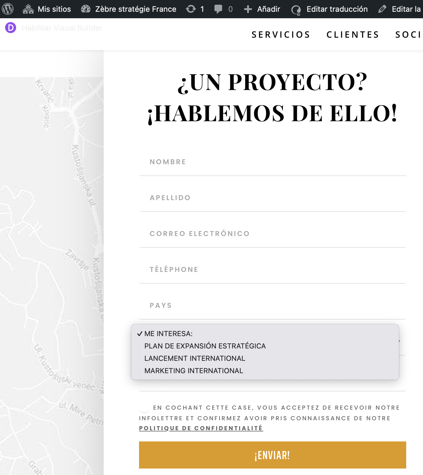

Juste une petite remarque pour le site en coréen : le formulaire de contact est bien traduit mais il manque des champs dans l'onglet « Je suis intéressé par ... en coréen»
décembre 17, 2025 à 7:11 pm #17672425
sandrineL-3
Je viens de regarder votre code sur la Page du site français, faut-il que je rajoute sur même code sur tous mes sites ?
Est-ce normal que ce ne soit pas traduit sur la version Espagnole ???? C'est à moi à le faire ?
Ou puis-je trouver cette traduction à réaliser ? J'ai du mal à les trouver dans les strings.
Y a-t-il un autre endroit ou on peut trouver les champs des formulaires de contact ou de popup à traduire ?

En ce qui concerne la langue coréenne qui n’apparaît pas dans les menus déroulants, je suis actuellement en contact avec notre équipe de compatibilité. Nous vérifions également s’il est possible d’extraire uniquement les champs nécessaires sans le balisage JSON. Je vous tiendrai informé(e) dès que j’aurai plus d’informations.

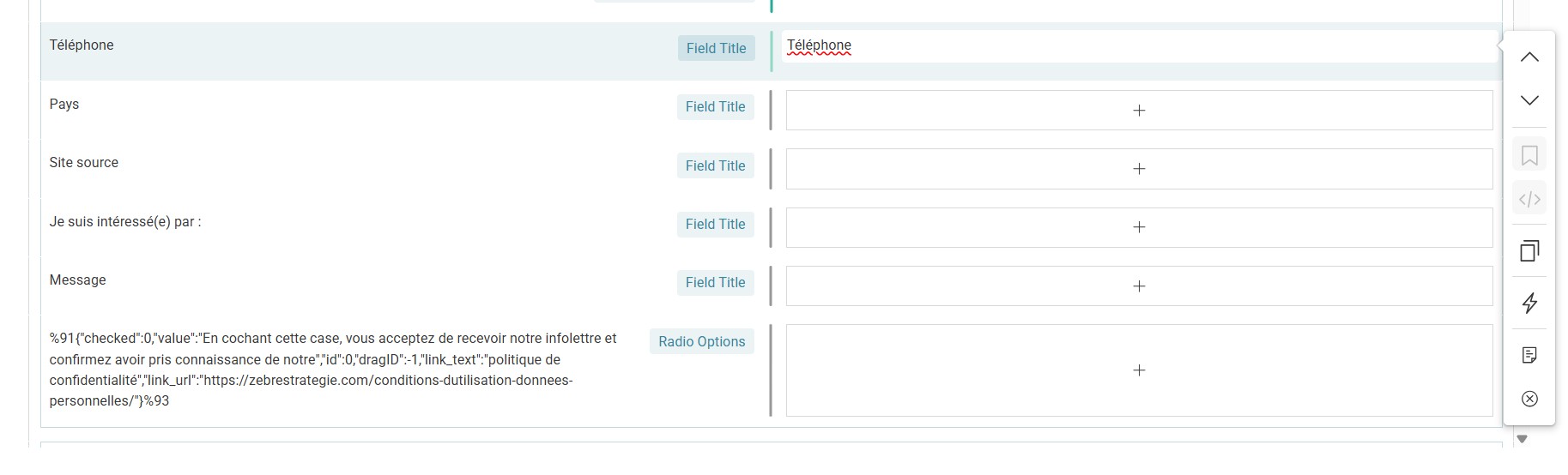

Au fait mes champs personnalisés de mon formulaire de contact sur les versions Espagnoles et anglaises de ma page principale, n'apparaissent toujours pas dans le gestionnaire de traduction ...

Pour traduire les options du formulaire, nous devons utiliser ce XML:
<wpml-config>
  <shortcodes>
    <shortcode>
      <tag>et_pb_signup_custom_field</tag>
      <attributes>
        <attribute>field_title</attribute>
        <attribute encoding="divi_options">select_options</attribute>
        <attribute encoding="divi_options">radio_options</attribute>
      </attributes>
    </shortcode>
  </shortcodes>
</wpml-config>

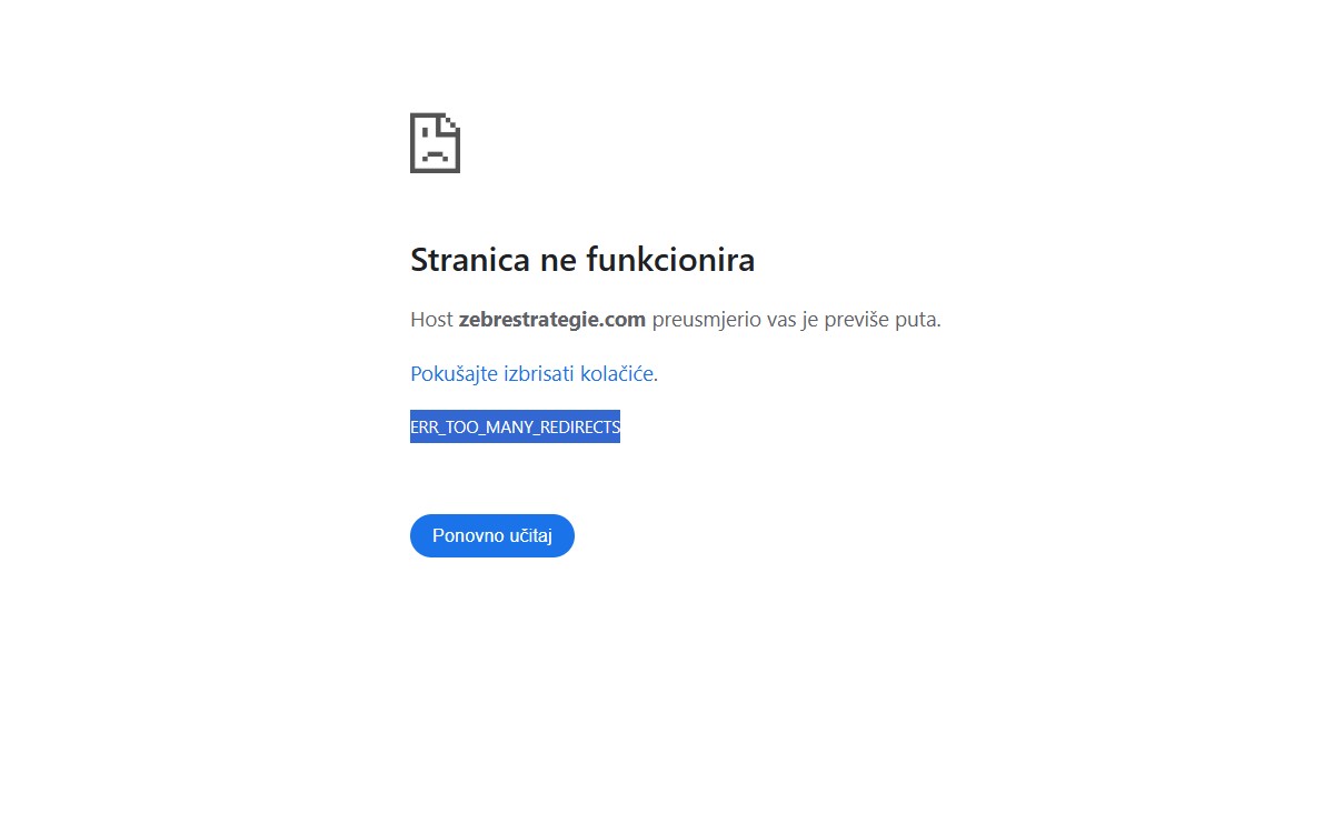

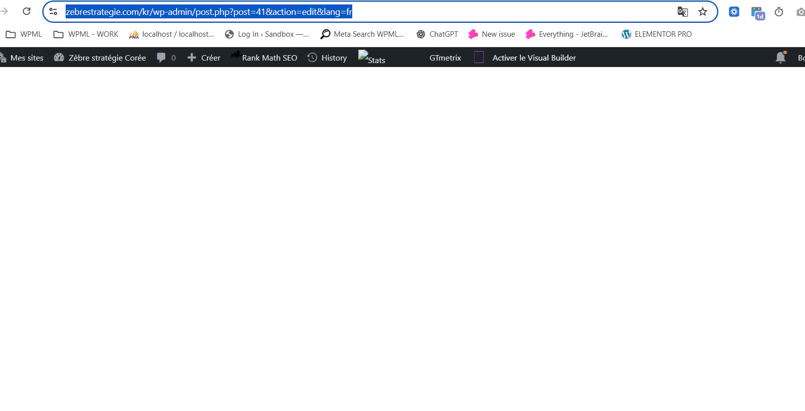

J'ai essayé d'appliquer cela sur lien caché, mais cette URL me renvoie ERR_TOO_MANY_REDIRECTS, tandis que lien caché me renvoie 404 pour une raison quelconque. Pouvez-vous vérifier?
