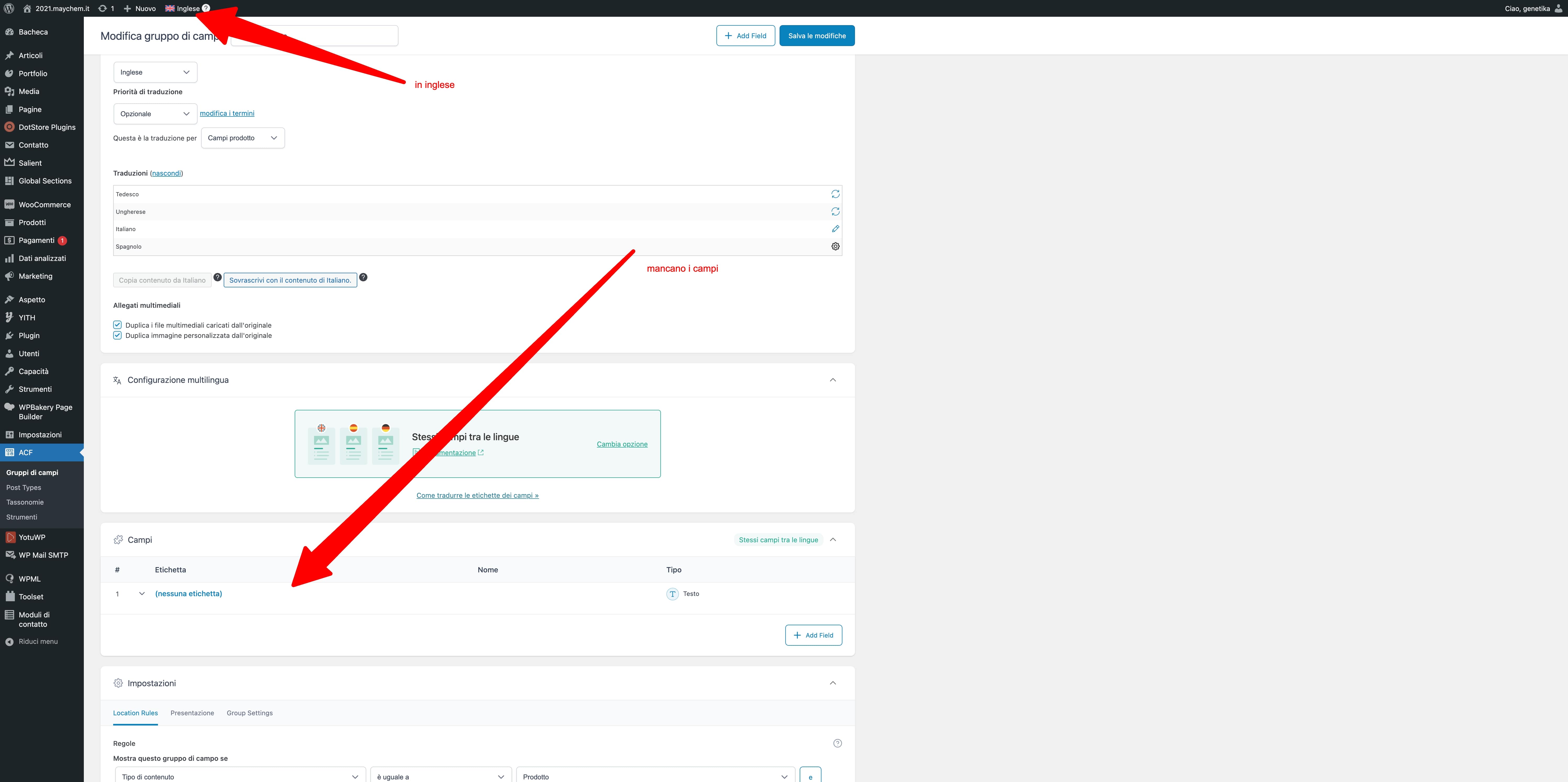

Sto tentando di:
Tradurre i campi personalizzati creati per woocommerce. Tutto bene fino a che in lingua inglese ho sovrascritto il gruppo dei campi e i campi in inglese di acf sono spariti). prima lingua del sito italiano. C'è la possibilità di duplicare nuovamente i campi?

Ok non sono stato chiaro:
qui si trovano i campi in italiano, in inglese mancano mentre nelle altre lingue sono presenti, come li ricreo?
link nascosto

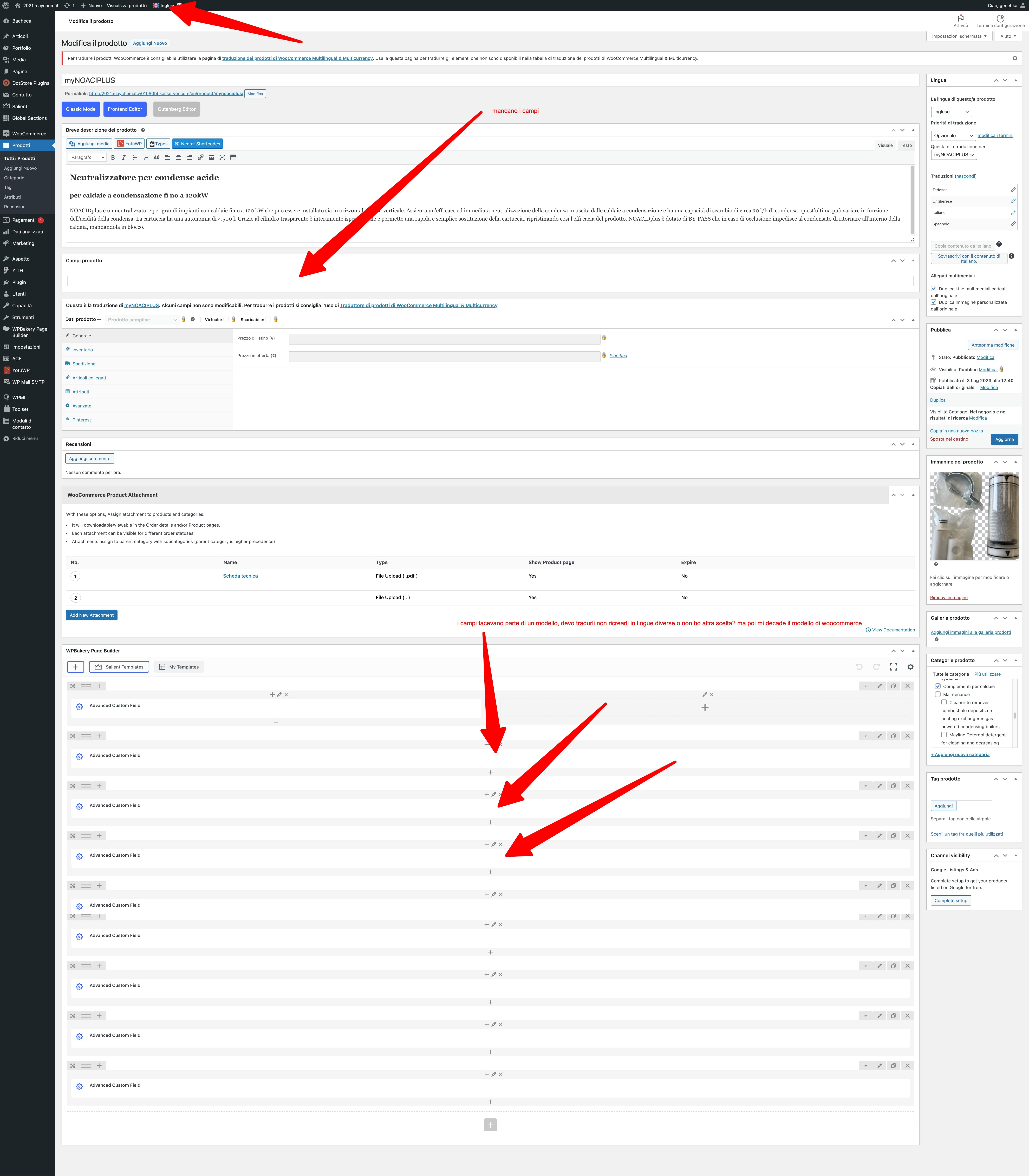

No, perdonami ma non posso accettare questa risposta.
Se creo i campi manualmente non saranno considerati come traduzioni dell'italiano ma saranno campi diversi.
Se apri un prodotto qui:
link nascosto
scopri che l'editor non mi assegna i campi in inglese che ho creato a parte. NECESSITO DI DUPLICARE NUOVAMENTE I CAMPI DALL'ITALIANO!
I campi in inglese sono spariti!
Almeno posso sapere come CANCELLARE le traduzioni dei campi e ricrearle?
