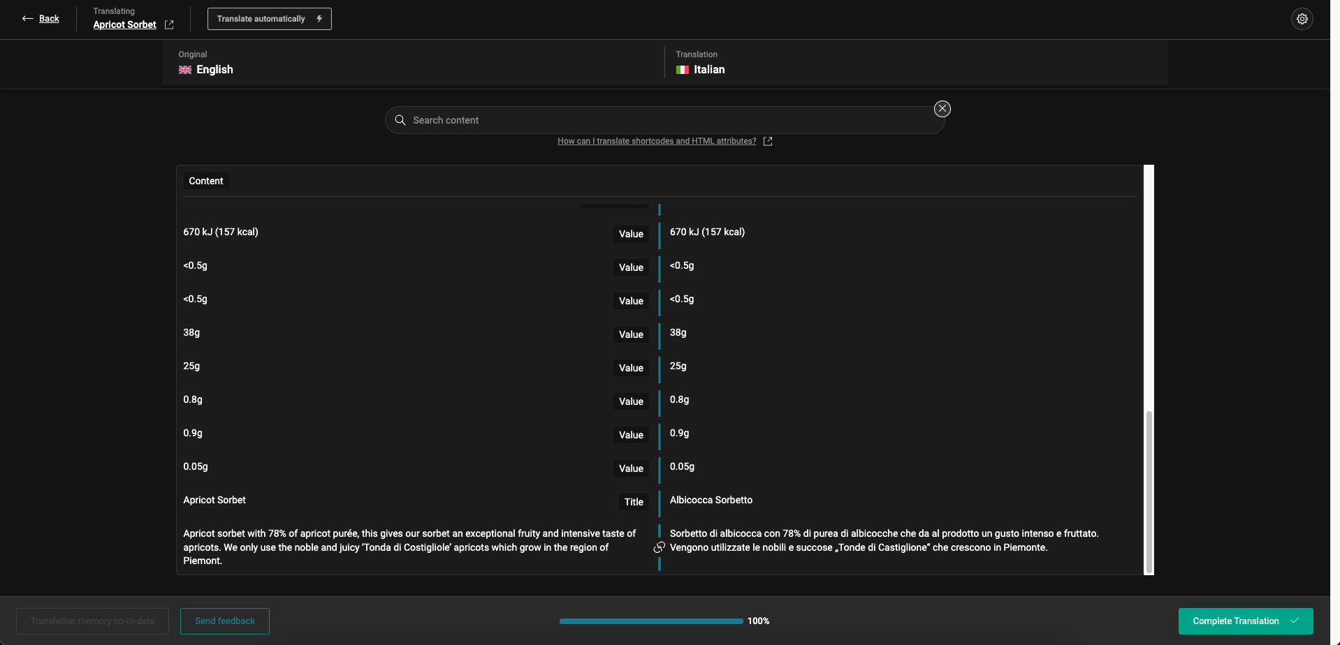

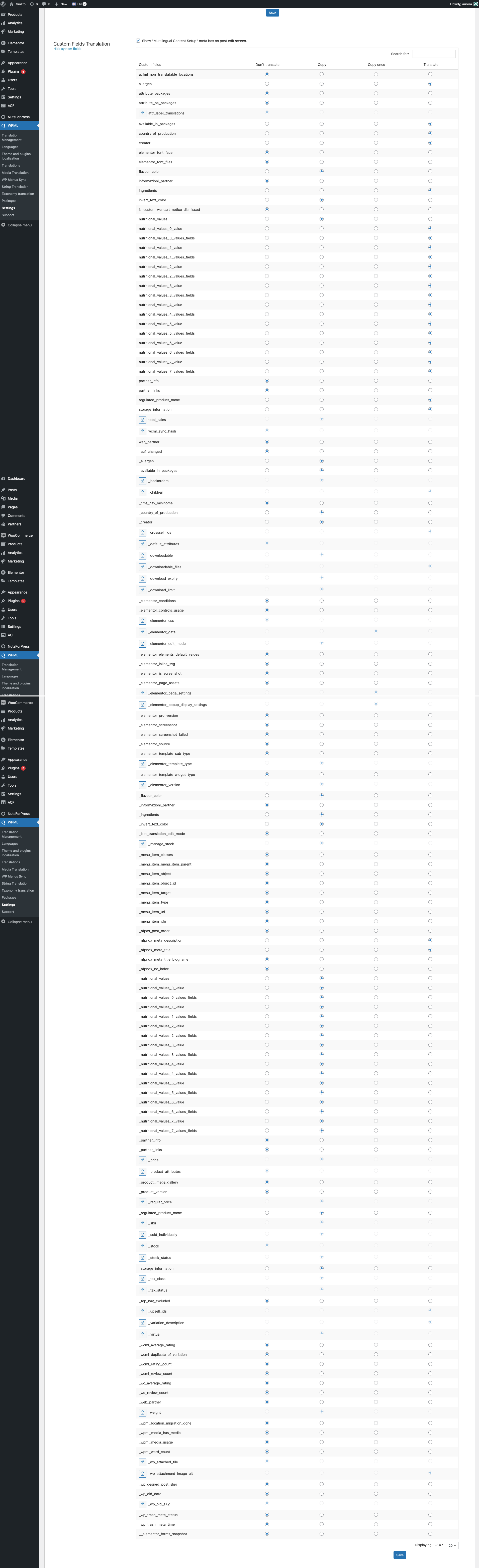

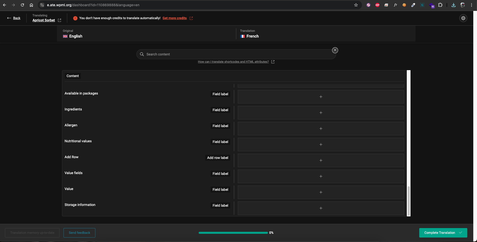

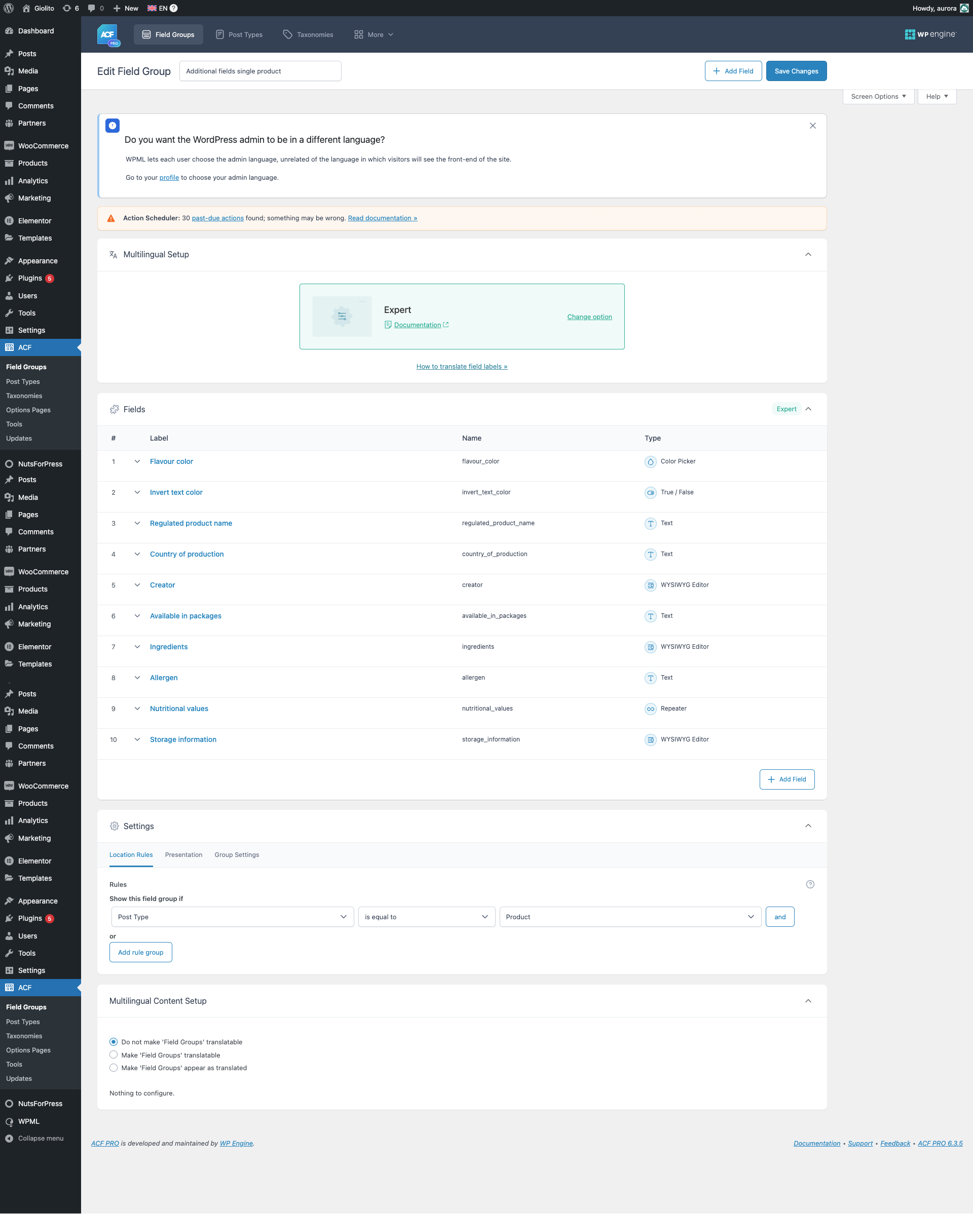

grazie per la risposta. Nella schermata di ACF abbiamo impostato "expert" perché abbiamo bisogno di decidere quali campi e quali etichette tradurre (non tutti hanno bisogno di traduzione). Mando in allegato screenshot delle impostazioni del gruppo di campi, delle impostazioni di WPML e dell'editor di traduzione da inglese a italiano (è come vorremmo che sia) e da inglese a francese (mostra dei campi da tradurre che non vogliamo tradurre).

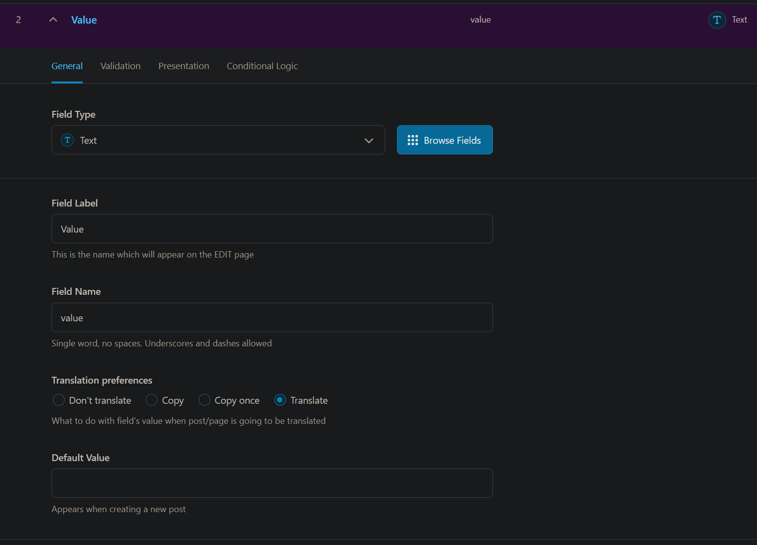

A dire la verità mi sembra corretto, se vedo le impostazioni dei campi il campo "Value" è impostato su Tradurre (vedi screenshot).
In italiano i prodotti sono già tutti tradotti quindi è probabile che questi segmenti siano già presenti nella memoria di traduzione. In francese invece non c'è niente di tradotto quindi ti chiede di tradurli perché quella è l'opzione impostata.
La memoria di traduzione non è condivisa tra le lingue.
Se invece questi valori non devono essere tradotti ma copiati devi impostare il campo su copia.

Posso chiederti dove hai trovato il campo "Value"? Non è presente in nessuno dei gruppi di campi.
Il problema ad ogni modo non è la possibilità o non di tradurre il contenuto il contenuto di un campo, ma l'etichetta di questo. Es: del campo "Allergen": "Milk" Io voglio tradurre solo "Milk" e non anche "Allergen". In italiano è già così ovvero abbiamo potuto tradurre i contenuti dei campi senza essere costretti a dover tradurre anche le etichette di questi. In tedesco e francese invece aprendo l'editor di traduzione compaiono, oltre ai contenuti dei campi custom, anche le etichette di questi e noi non vogliamo tradurle. Nelle impostazione di WPML, nella sezione "Custom Fields Translation" abbiamo ad esempio selezionato la voice "Copy" per il campo "flavour_color". Effettivamente nell'editor di traduzione non compare il contenuto del custom field da tradurre, ma ci viene richiesto di tradurre l'etichetta del campo, ovvero "Flavour color" per ogni prodotto (in francese e in tedesco; in italiano invece non abbiamo avuto problemi).
Ps: nelle impostazioni del gruppo di campi ACF, a parte selezionare "Expert" nel "Multilingual Setup", non abbiamo impostato altro.

Il campo "Value" è un sottogruppo del campo ripetitore "Nutritional values".

Le etichette non le vedi nella pagina dell'editor di traduzione in italiano perché sono tradotte, e una volta tradotte non sono più visibili nell'editor di traduzione (vedi screen)
In francese e tedesco non sono state tradotte e quindi appaiono nell'editor.
Le etichette di base sono considerate sempre traducibili, non importa qual è la preferenza di traduzione del campo.
Se non vuoi vederle nell'editor di traduzione puoi usare la costante ACFML_EXCLUDE_FIELD_GROUP_STRINGS_IN_POST_JOBS ma questo escluderà tutte le etichette, non solo alcune. Quelle che vuoi tradurre dovrai poi tradurre in Traduzione Stringhe.

Grazie mille, problema risolto con la costante inserita nel wp config!
