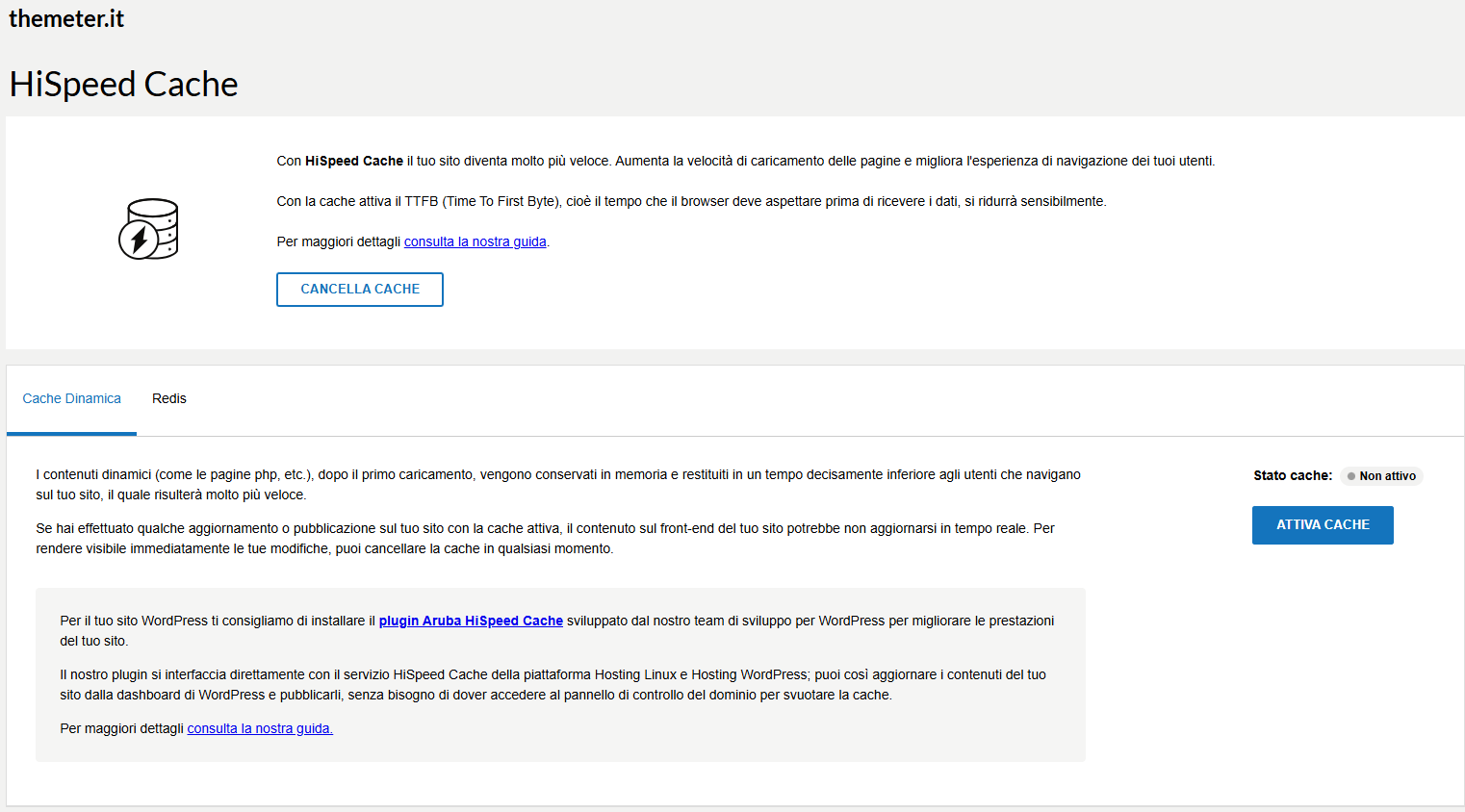

1) Mi sa che hai qualche problema nel database. Mi permetti di accedere per poter sistmare il problema? 2) Per caso hai un cache di lato server (quindi oltre al fastest cache)? perché di essere così, potresti disabilitarlo per ora, per assicurarmi che non sia un problema di cache? |
| Luglio 18, 2025 alle 7:11 #17248754 | |
nicoloS-3 |
Buongiorno, per la questione della cache invio immagine in allegato. Se serve possiamo fare la pulizia della cache, ma non dovrebbe esserci altro. |

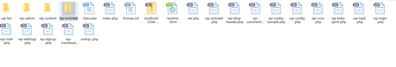

Ciao, Ho fatto diversi test tra ieri ed oggi dopo che mi hai dato il permesso e il problema rimane. Ho chiesto ai nostri sviluppatori di dare una controllata al sito. Per favore non mi togliere l'accesso e non cancellare il plugin "adminer". Puoi riattivare il cache se vuoi, ho già visto che non era questo il problema. Comunque il problema principale è che tutte le pagine, per qualche ragione ora rimangono in "corso" (prima venivano tradotte tranquillamente). e non sono sicuro del perché. Senza che la pagina venga 100% tradotta, non vedrai i link aggiornati, perché niente arriva al sito. Purtroppo non riesco ad accedere invece ai file. volevo attivare il debug.log per vedere se c'erano errori nel sito ma non ci riesco. potresti farlo tu? ecco come: https://wpml.org/documentation/support/debugging-wpml/ Una volta fatto, vai su WPML > Translations e prova a tradurre una pagina di quelle disponibili. Poi, vedi se il debug.log si è creato nella directory wp-content ed inviami il file di essere così, per favore. |

Buongiorno, ho fatto le modifiche a wp-config e avviato la traduzione, ma non trovo il file debug.log. Metto immagini in allegato. |
