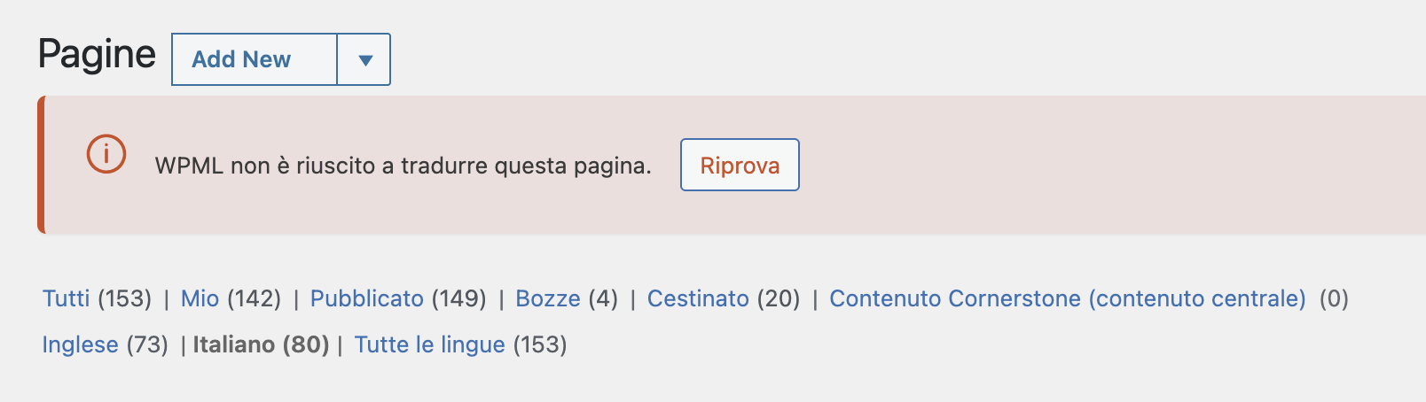

Buongiorno, ho provato con l'editor avanzato sulla pagina dei Ceri, ma mi restituisce un avviso che dice che WPML non è riuscito a tradurre la pagina (screenshot allegato).
Torno all'editor classico e la traduco di nuovo con quello.
Appena ho un tuo riscontro procedo con le traduzioni mancanti relative alle sottopagine di Ospitalità e, soprattutto, i blocchi dei pulsanti a fondo pagina che attualmente non vengono tradotti neanche dalla Library di Avada.
Grazie

Mi potrsti fare un video o scrivermi i passi che segui? perché a me quell'errore non succede mai e vorrei sapere il perché.
Quale utente usi quando vedi questo errore? al momento non tradurre niente, provo a farlo io, ma è che questo errore potrebbe essere per un mancato permesso probabilmente soltanto che non dovrebbe crearti problemi.
