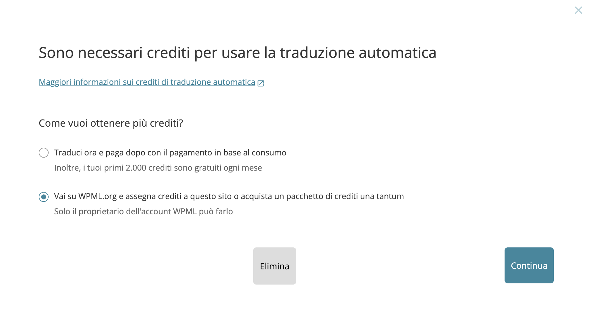

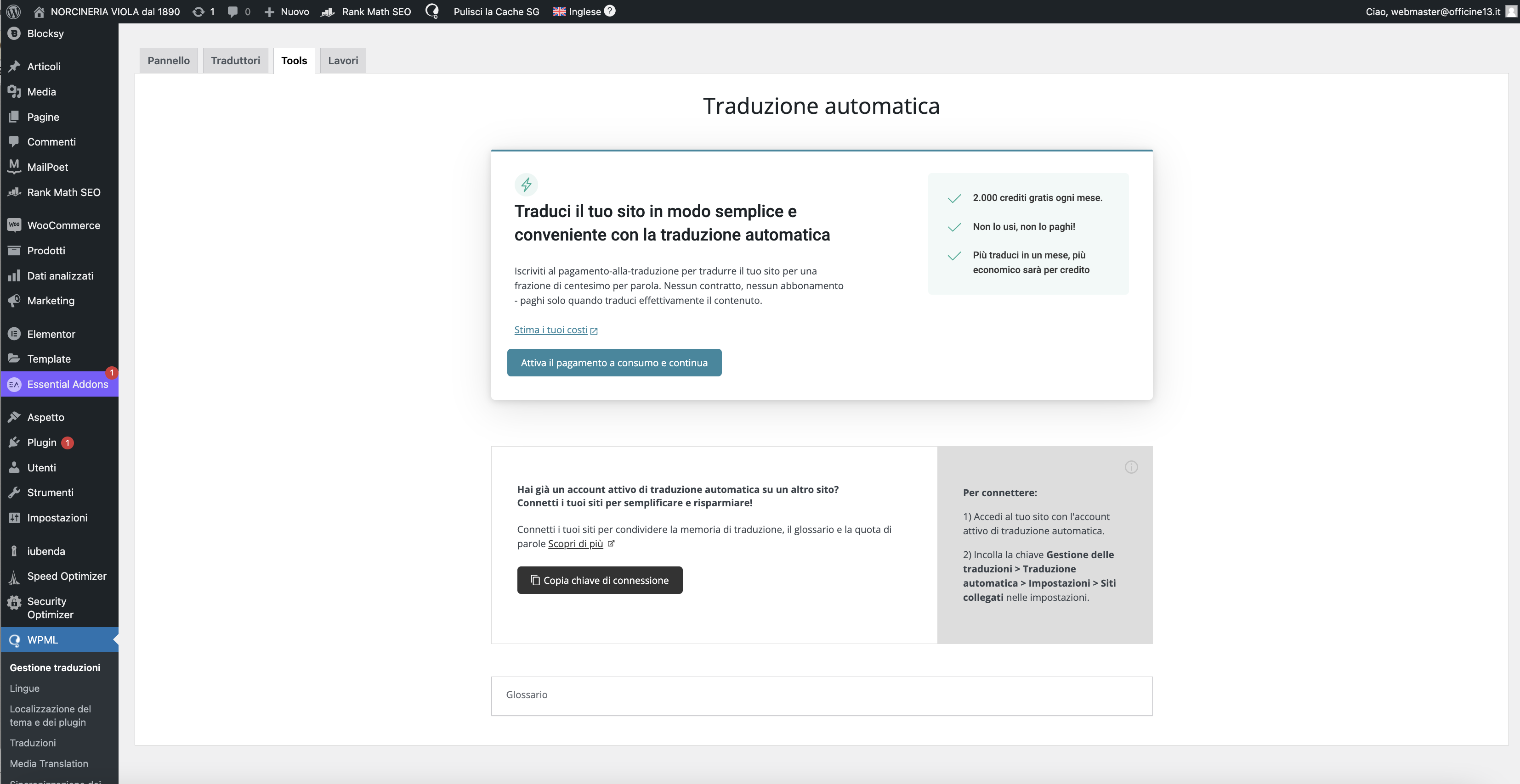

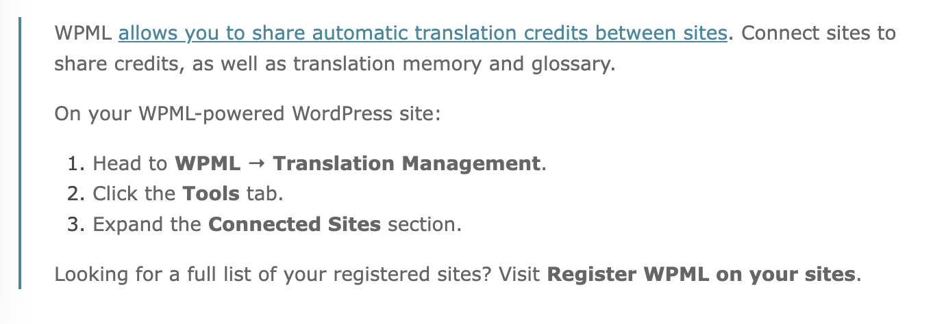

devo impostare la traduzione automatica, ma se provo a impostare questa sul sito il sistema risponde che devo assegnare altri crediti. Ma non specifica quanti crediti servono, non è chiaro. Inoltre nelle guide di assistenza spiegate come collegare il sito e account attraverso la sezione 'Gestione delle traduzioni > Traduzione automatica > Impostazioni > Siti collegati'.
Nel mio sito non c'è questa sezione, è chiaro che qualcosa non funziona. cosa devo fare? non è chiaro quanti crediti il sito richiede, e dove inserire la chiave copiata relativa alla licenza. Nel mio sito non c'è questa sezione sotto la TAB TOOLS. e se provo a impostare le traduzioni automatiche attraverso la procedura guidata, finisco nel mio account wpml dove non si capisce come poter collegare le cose

- Non ti si specifica quanti crediti servono perché il sistema non può saperlo per certo (ci sono tanti fattori in ballo: campi che compaiono al momento di inviare la richiesta, campi che vengono copiati e non si contano, campi che possono arrivare dalla translation memory e quindi non farti pagare, ecc).
Non è possibile sapere in anticipo con esattezza quanto devi pagare. ti consiglio di attivare Pay-As-You-Go se non l'hai fatto (dagli screenshot non sembra) per rendere un po' tutto più smeplice oppure, se hai un budget specifico in mente, tradurre da WPML > Gestione Traduzione visto che così puoi gestirti meglio, dare priorità ad alcuni elementi del tuo sito e comunque tradurne tanti alla volta.
- Non vedi la sezione "siti collegati" perché non hai Pay-As-You-Go attivo.
- La licenza la puoi vedere cliccando il link "registrato" sotto i nostri plugin da plugin > Tutti i plugin, oppure da plugin > Aggiungi Nuovo > Commerciale (come menzionato qui: https://wpml.org/faq/install-wpml/#updating-and-modifying-wpml-installation ).

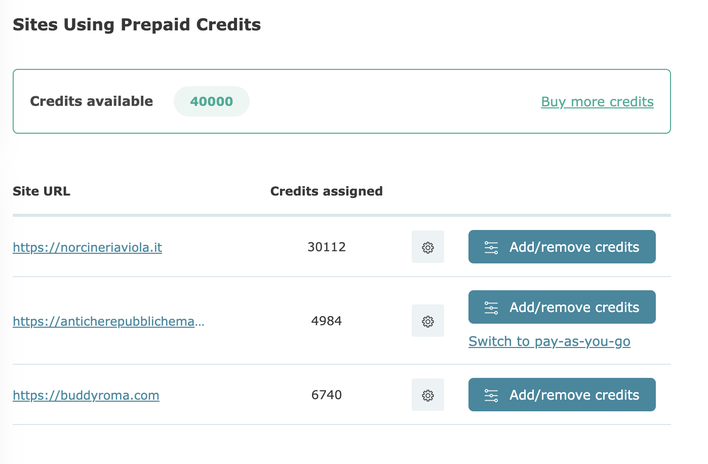

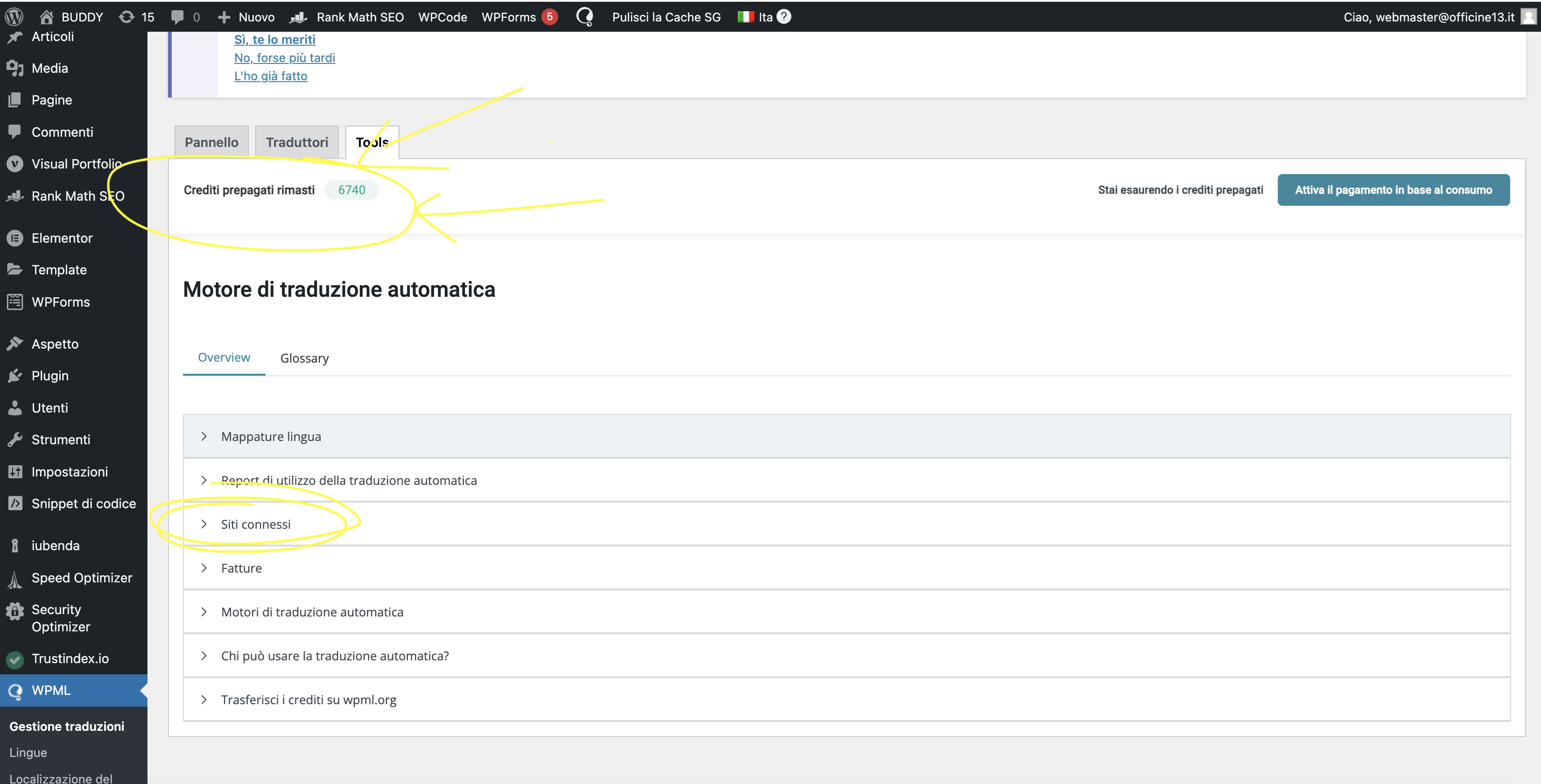

ciao, grazie della risposta. Ma non ho capito il motivo per cui non posso mantenere la traduzione automatica. Avendo molti crediti inutilizzati, immagino che non ho bisogno di pagare attraverso la modalità Pay-As-You-Go. Quindi capisco quello che mi stai dicendo ma non credo che sia totalmente corretto, qui ho un errore evidentemente tecnico (bug o altro).

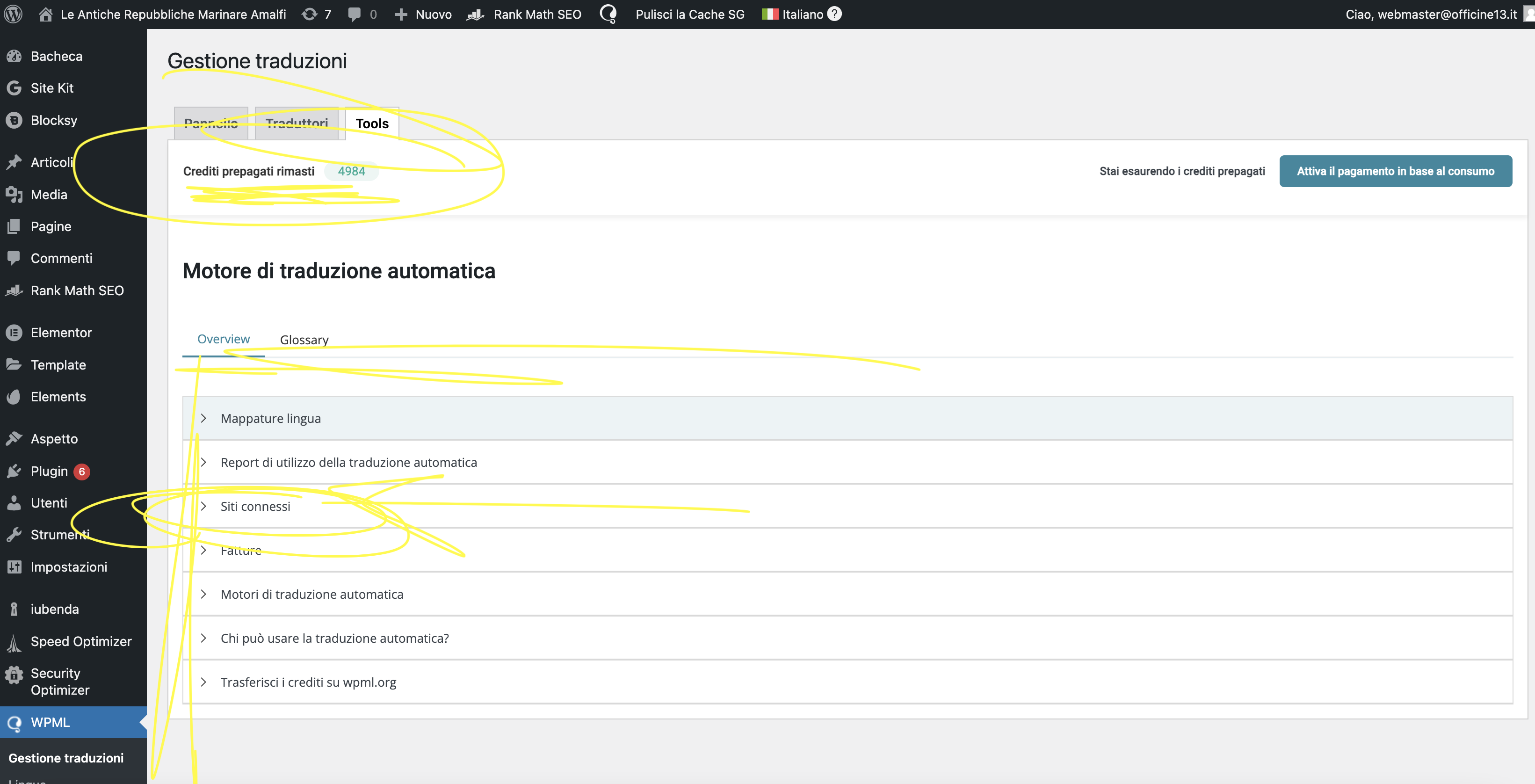

ad esempio, riguardo altri 2 siti web su cui ho attivato la medesima licenza (ce ne sono per 3 siti web in totale) nella sezione GESTIONE TRADUZIONI > TOOLS > trovo anche la sezione CONNECTED SITE, che invece è assente sul sito per cui ho richiesto assistenza (vedi screenshot).
Qualcuno può dirmi cosa devo fare? disistallare il plugin, fare un reset? se si, in che modo va fatto il reset. c'è un chiaro problema tecnico. lo dimostrano 3 siti con la stessa licenza, ma solo 1 di questi presenta queste problematiche di setup e impostazioni. e non funziona nulla.

Non è che "devi" usare Pay-As-You-Go per forza ma se non lo usi e usi "Translate Everything", il sistema proverà a tradurre tutto il sito allo stesso tempo e quindi deve avere i crediti necessari prima di tradurre.
Per quanto riguarda invece i siti collegati: questa opzione compare quando hai avuto Pay-As-You-Go in passato e hai collegato 2 siti insieme oppure quando qualcosa nel nostro sistema ha collegato 2 versioni del tuo sito (quindi quando ci sono già siti collegati).
Per essere sicuro sono andato a vedere i tuoi siti e nessuno è collegato tra di loro quindi non posso dirti cosa sia successo per certo ma sono al 99% sicuro che non hai nessun "bug".

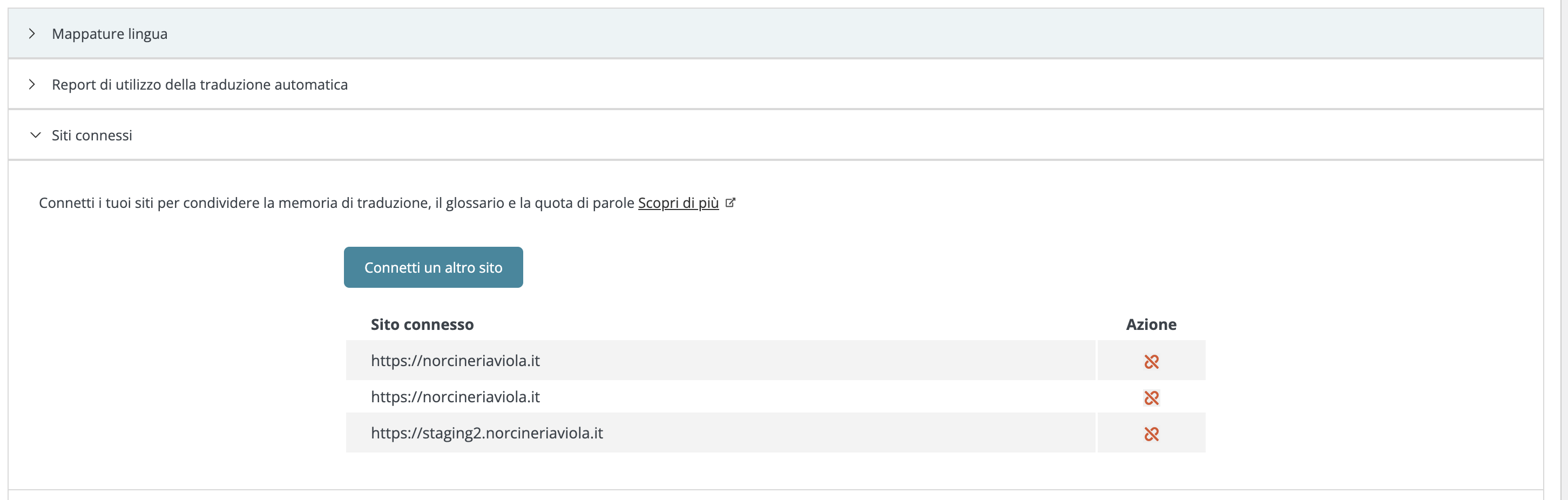

Il problema era che non avevi crediti qui ma ce li avevi magari in una versione locale o insomma in un'altro sito con lo stesso dominio. Senza crediti non puoi tradurre automaticamente.
Immagino che per questo chiedevi come collegare i siti e perché non potevi farlo (potevi ma dovevi copiare il codice migrazione dal sito SENZA crediti verso il sito CON crediti e non al contrario come forse stavi facendo. non ci sono modi di "digitare" il dominio da un sito direttamente).
La parte dei siti connessi la vedevi anche se avessi avuto i crediti, quindi forse per quello menzioni che la vedevi in altri siti, perché questi avevano crediti mentre questo no.
Comunque ho collegato tutte le versioni del sito e ora vedi anche i crediti e puoi tradurre senza problemi.
Per caso mi sapresti dire se in qualche momento hai migrato il sito e l'hai segnato come "copia del sito originale"? perché quello spiegherebbe perché i crediti erano altrove.

adesso cosa devo fare qui? eliminare il sito di staging?
e invece relativamente al sito principale, quale dei primi due è quello corretto? vedi screen.

Non devi fare altro, ho già fatto tutto io 🙂
