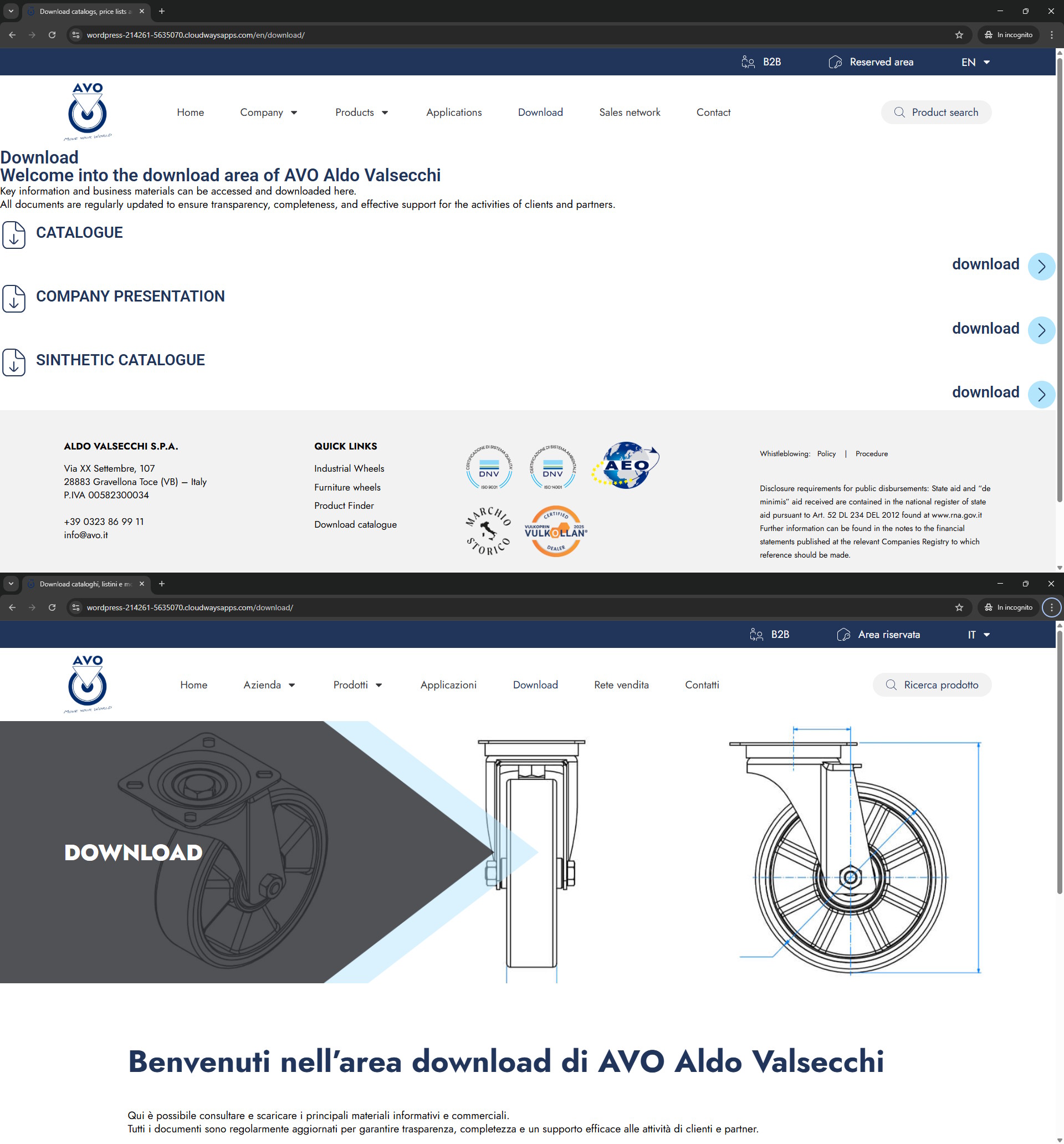

Sintomi:
In modo sporadico e accidentale, uno dei file CSS essenziali per il rendering della pagina non viene caricato quando cambio lingua.
Domande:
Nella parte superiore dell'immagine allegata è rappresentata la pagina come dovrebbe essere visualizzata; nella parte inferiore dell'immagine allegata è rappresentata la pagina come, sporadicamente, appare al cambio lingua. il problema è dovuto al mancato caricamento del file /wp-content/uploads/elementor/css/post-35802.css?ver=1750670991 (e delle risorse ad esso collegate). Al reload della pagina tutto torna normale.

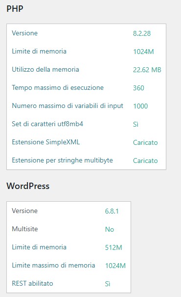

Mi fai uno screenshot di WPML > Supporto > sezione Informazioni (entrambi i box)
Giugno 24, 2025 alle 9:22 am #17163887
lucaF-21
Immagine allegata.
Nel frattempo ho proseguito l'indagine e ho verificato che il css che, allo switch tra lingue, saltuariamente non viene caricato è quello principale del post, cioè quello identificato dal post id (esempio /wp-content/uploads/elementor/css/post-48614.css).
Ho temporaneamente risolto con una funzione che, durante il wp_print_styles, controlla se il css è stato regolarmente caricato e, in caso contrario, ne forza il caricamento. Tuttavia penso ci siano gli estremi per fare una verifica anche lato vostro, dato che senza WPML il problema non si pone.

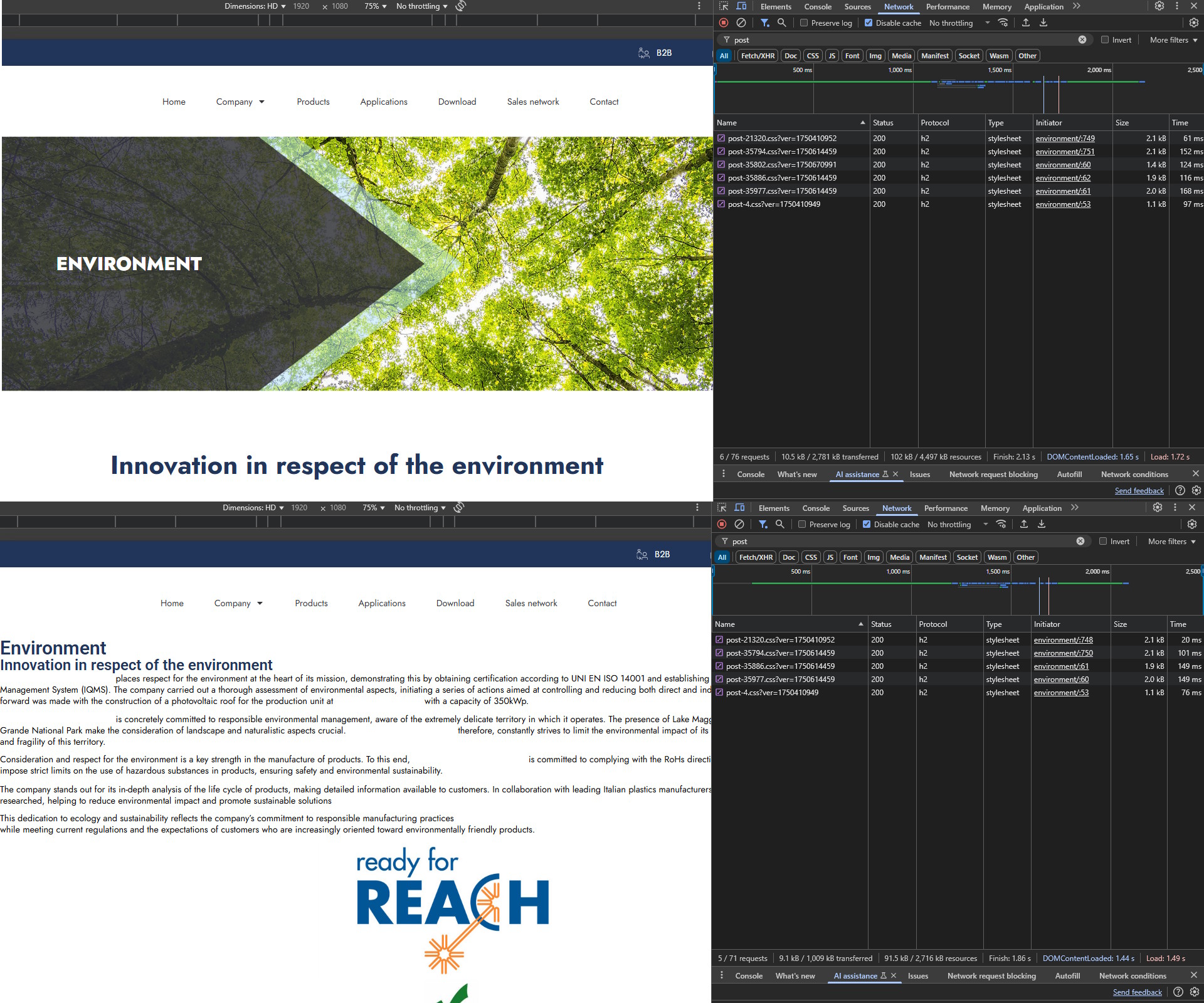

Ora però io non vedo il clone. Se l'indirizzo pubblico è quello che mi hai dato, cioè link nascosto ottengo un ERR_NAME_NOT_RESOLVED (e infatti non esiste un record A). Mettendo nell'host locale l'IP 178.62.22.152 ottengo l'errore rappresentato nell'immagine che ti allego.
Ciao.

Luglio 1, 2025 alle 9:11 am #17187530
lucaF-21
A te si apre perché l'indirizzo da cui lo consulti è diverso da quello che hai dato a me (e, secondo me, è anche il motivo per cui a me falliva la migrazione). L'indirizzo nel tuo screenshot è link nascosto, mentre l'indirizzo a che avevi dato a me è link nascosto.
Inoltre, come ti ho scritto poco sopra, sul sito che hai clonato era attivo il workaround per risolvere il bug e andava commentata la funzione "dkr_force_css_enqueue" in wp-content/themes/hello-theme-child-master/functions.php
Ultimo, ma non in termini di importanza, Elementor ha un sistema di caching interno che aveva in pancia tutte le pagina con la visualizzazione corretta: è bastato disattivarlo per incappare nel problema che, ti ricordo, si verifica switchando tra le lingue.
Ti allego l'immagine in cui è visibile il problema: è il confronto tra la pagina link nascosto (EN) e la pagina
link nascosto (IT)
Ciao.

Comunque ho inviato il ticket al secondo livello. Curiosamente a me il CSS si carica sempre (anche da incognito o da altro browser), ho chiesto a dei colleghi di verificare e per loro il problema è sulla pagina tedesca.
