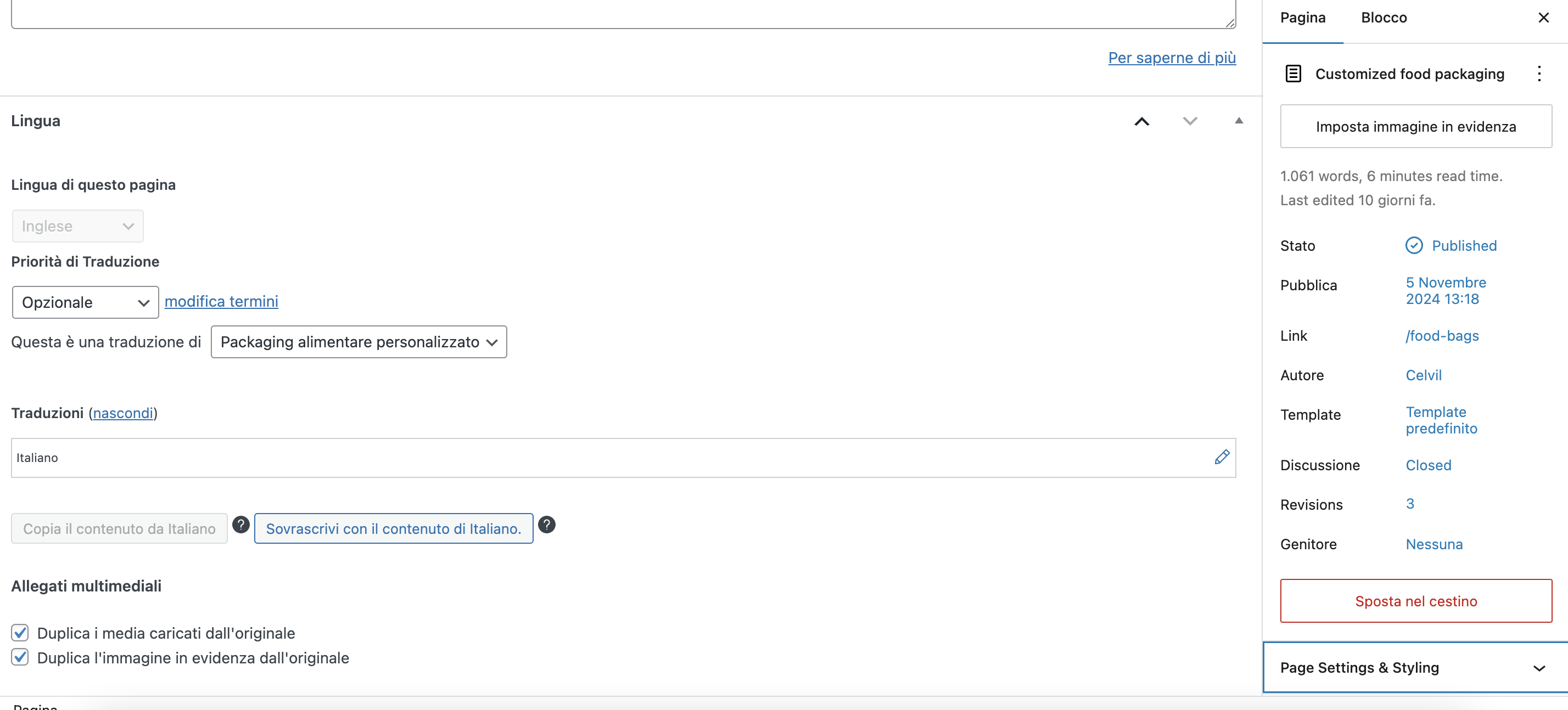

Ho tradotto una pagina di prova link nascosto e per modificare il suo URL (di default tradotto con "Customized food packaging" in "food-bags" ho fatto il passaggio da editor WPL (default) a editor classico, ma poi sembra che non sia reversibile e non possa più ripristinare quello di WPML. C'è modo e dove eventualmente si trova il comando? Allego screenshot della pagina tradotta

1. Devi prima tradurre B C D ecc e poi A. Se traduci prima A e poi B C D ecc per aggiornare i link devi fare una modifica all'originale di A e aggiornare la traduzione.
2. Se vuoi tradurre gli slug vai in WPML > Impostazioni > Opzioni documenti tradotti e seleziona "traduci" così lo slug appare nell'editor di traduzione. Sconsiglio vivamente di passare dall'editor di WPML a quello di WordPress e viceversa perché c'è il rischio della perdita di contenuto.
