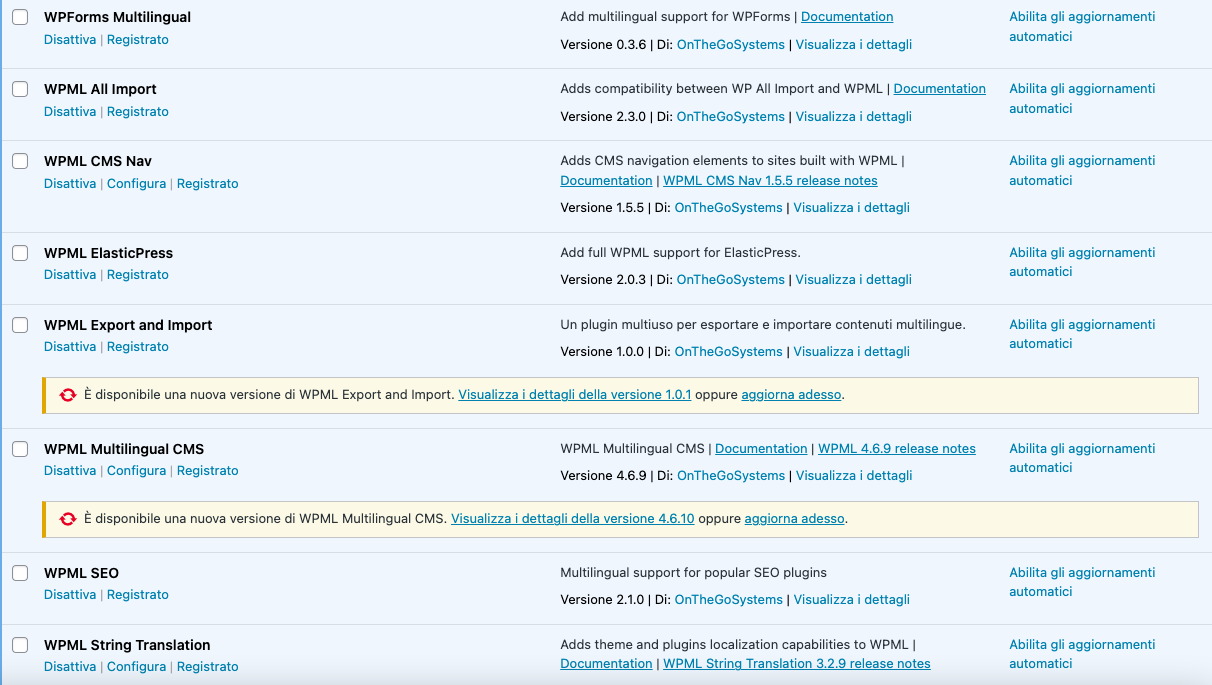

Aprile 23, 2024 alle 8:36 #15554311
giorgioD-4
Sto cercando di: I'm trying to update these plugins: WPML Export and Import - WPML Multilingual CMS - WPML String Translation
Link a una pagina in cui il problema è visibile: backend, plugin tab of Cofrimell.com (link nascosto)
Mi aspettavo di vedere: The plugins should be updated to the version 1.0.1 - 4.6.10 - 3.2.11
Invece ho ottenuto: Error message: Aggiornamento fallito: undefined
This is not the first time that I had similar issues with this particular website. We should have added the correct site key and we have the unlimited membership.
Regards

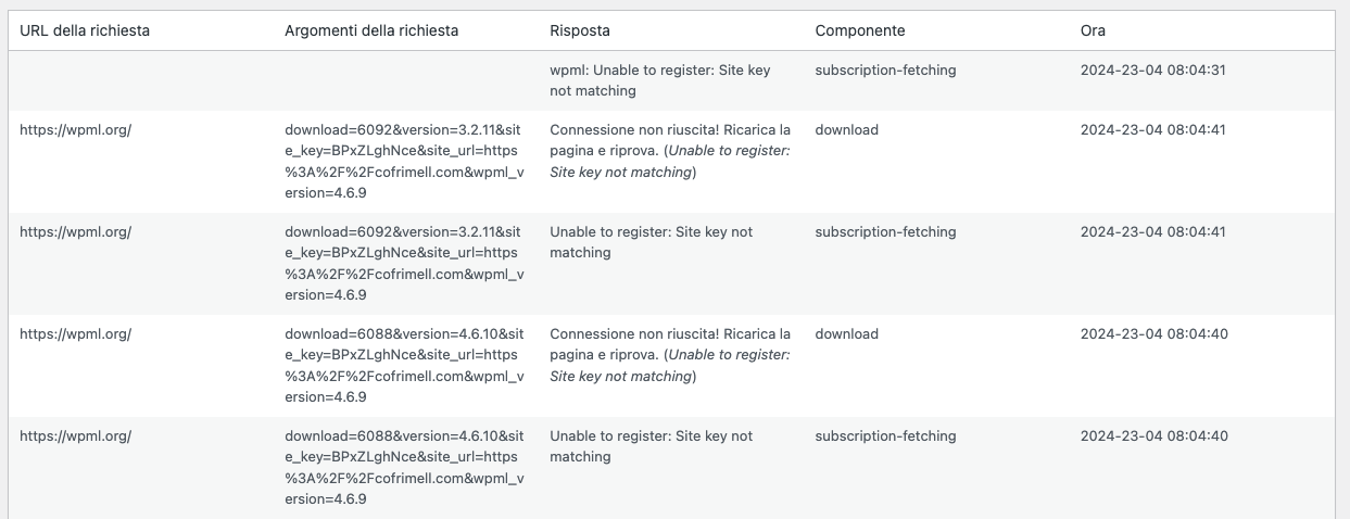

Aprile 23, 2024 alle 10:23 #15555074
giorgioD-4
Buongiorno,
In teoria il sito è già registrato e ha già una sua chiave, se lo rimuovo momentaneamente non rischio di perdere tutte le traduzioni?
Inoltre dove devo annullare la registrazione, da WordPress o dal sito di WPML?
Siccome è stato fatto un acquisto a vita di questo plugin, non si corre il rischio di doverlo rifare?
Cordiali saluti
