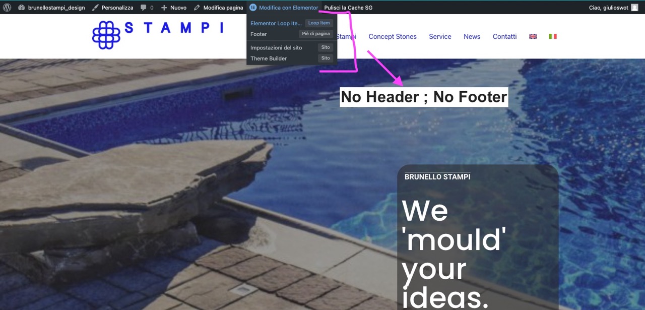

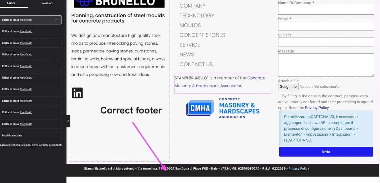

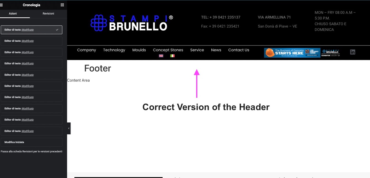

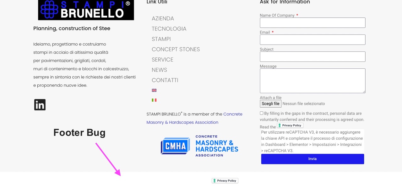

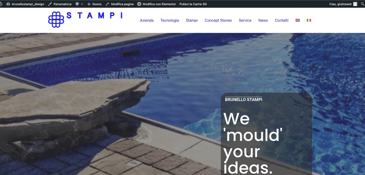

Invece ho ottenuto: la barra finale del footer sparisce e l'header "crasha" eliminando varie componenti del design. Rimane solo logo e menù senza colori e altri elementi come testi e icon aggiuntive. Il problema quindi lo riscontro quando duplico il template del footer per la versione inglese e lo aggiorno. Header e footer quindi "crashano" in front end. Infatti se apro una pagina a caso e vado su modifica con elementor mi da la possibilità di modificare solo la pagina, non anche il template dell'header e il footer che è come se si fossero "scollegati". Allego la foto di seguito del problema dell'header e footer e le versioni corrette che dovrei vedere.
