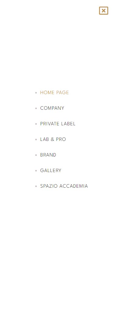

darioA-11
Sto tentando di: tradurre il menu presente in un pop up offcanvas di Elementor
Link a una pagina dove è possibile vedere il problema: link nascosto
Mi aspettavo di vedere: il menu di WordPress tradotto
Invece ho ottenuto: un duplicato del menu mostrato come elenco puntato

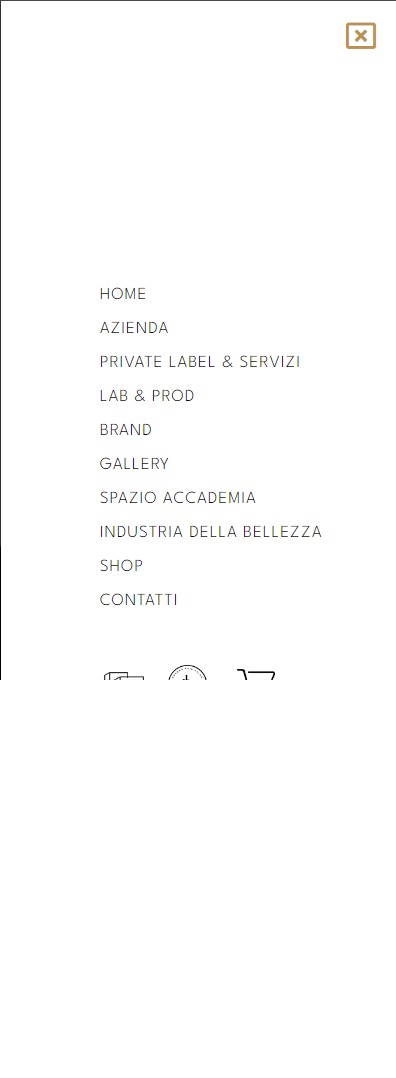

Dicembre 31, 2023 alle 9:20 am #15138579
darioA-11
allego immagine corretta del menu pop up en

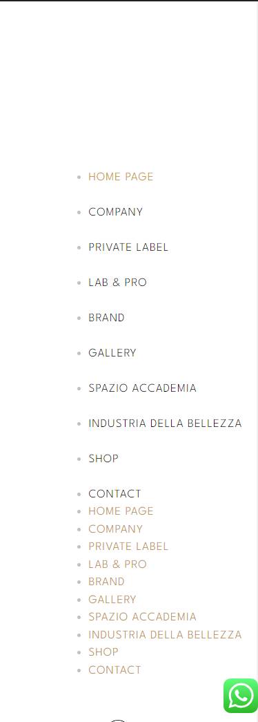

Gennaio 10, 2024 alle 5:17 pm #15170694
darioA-11
Ho abilitato il menu di selezione lingua nell'off canvas in italiano e si è ripresentato lo stesso errore iniziale nel menu in inglese, potresti verificare?
