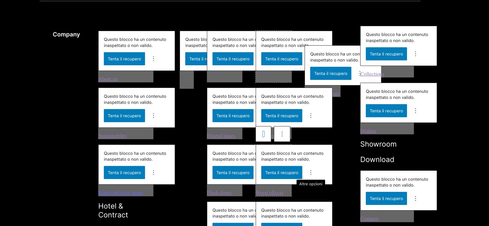

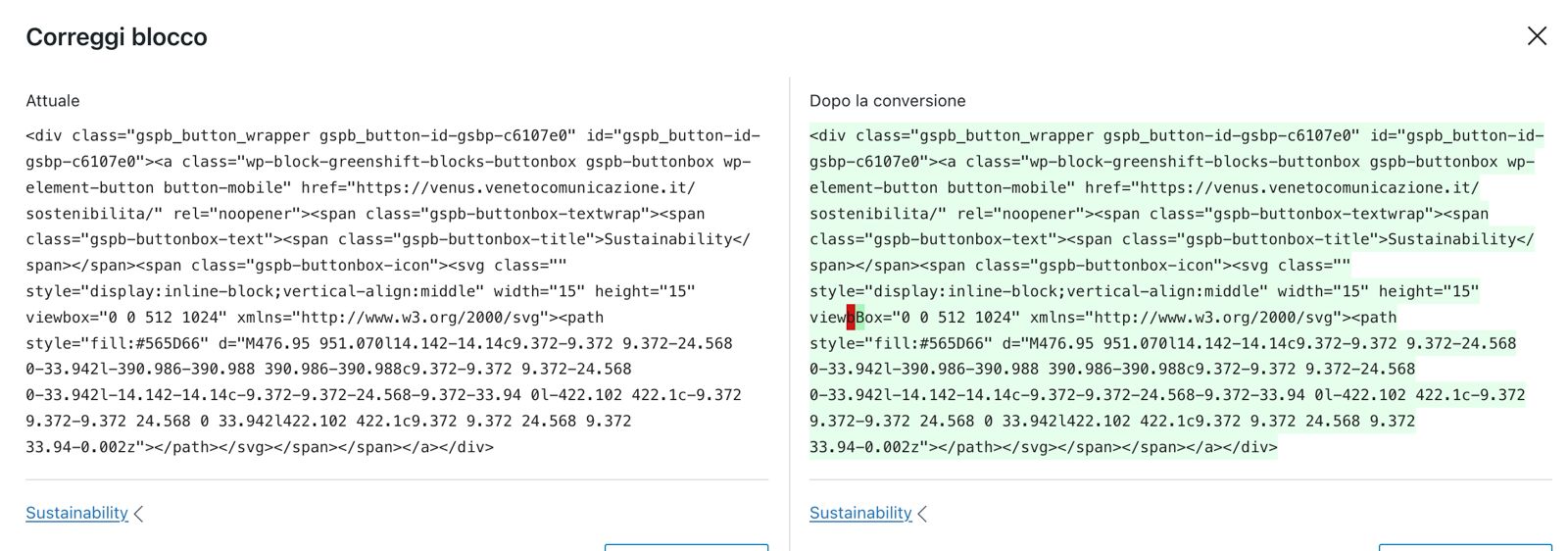

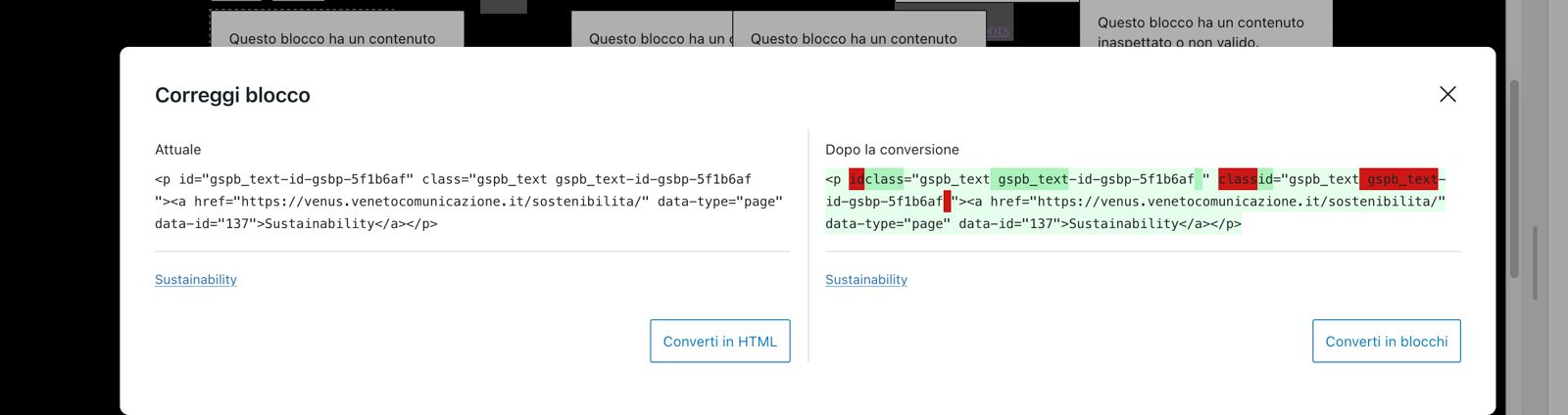

Maggio 22, 2025 alle 11:53 am #17061344
gianniB-2
Buongiorno,
Ho provato a ricreare l’errore nella sandbox e mi sono reso conto di questa anomalia:
Premettendo che parliamo sempre di template (quindi header e footer in questo caso), molti blocchi (direi un 95%) quando viene compiuta una traduzione degli elementi al loro interno perdono le classi o comunque subiscono una modifica della struttura HTML (allego screenshot per una migliore comprensione) e risultano quindi in errore.
A questo punto se si clicca su “Tenta il recupero” i blocchi tornano alla loro struttura HTML originale perdendo però la traduzione.
Un altro problema riscontrato è che utilizzando l’editor avanzato di WPML non vengono rilevati i link associati a determinati blocchi di Greenshift (Text Advanced); questo problema si risolve utilizzando l’editor classico di WPML o andando a modificare direttamente il template FSE.

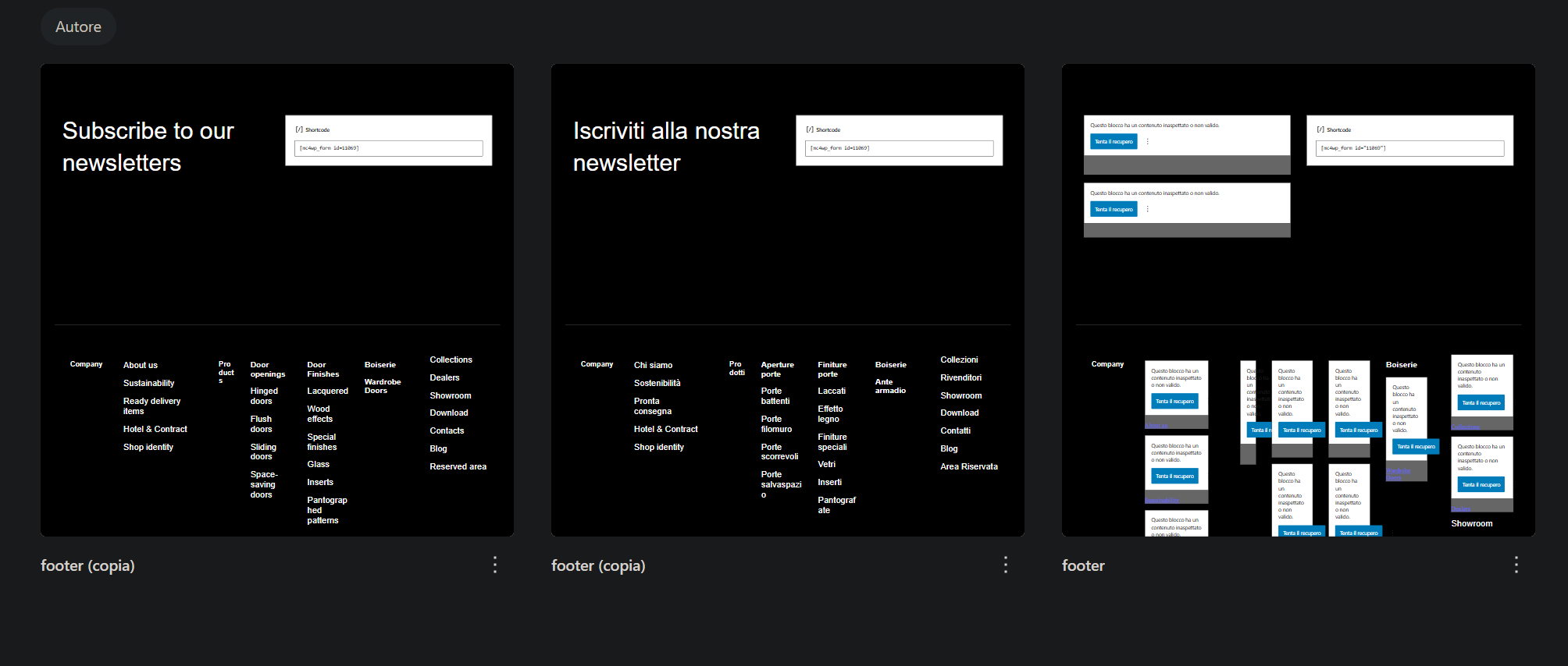

Maggio 23, 2025 alle 9:44 am #17065227
Laura
Temo che si tratti di questo stesso problema, visto che è correlato al CSS.
Ho fatto un test con un clone del footer nella Sandbox:
se prima lo si duplica in inglese da Gestione Traduzioni e poi si traduce, il problema sembra risolto, per cui al momento ti suggerirei questo workflow.
Abbiamo già provato a contattare l'autore al riguardo senza avere risposta.
Maggio 23, 2025 alle 12:29 pm #17066244
gianniB-2
Non penso che il problema sia quello (relativo al CSS), perchè a noi il problema si presenta con l'HTML del blocco.
Comunque in passato avevamo già provato a duplicare il template-part: Il problema è che i due template (quello in lingua originale e quello duplicato nell'altra lingua), risultano sempre sincronizzati. Quindi salvando la lingua originale, quello duplicato perde le traduzioni.
Servirebbe un sistema/script per riuscire a svincolarli. Un po' come avviene con le pagine (dove possiamo scollegare due contenuti duplicati).
