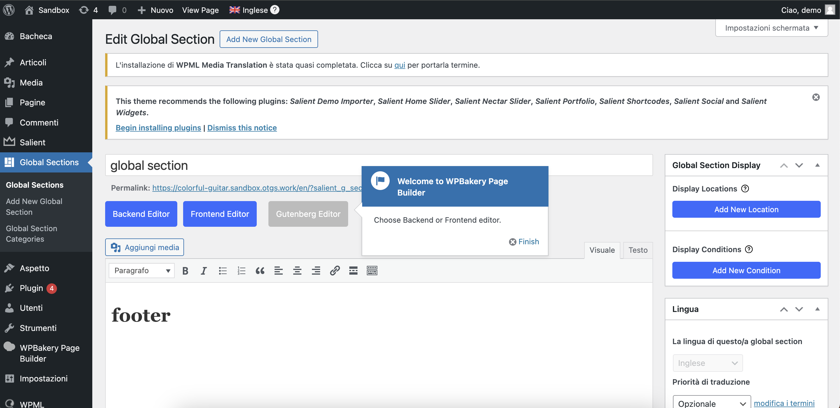

I am using salient theme on my wordpress.
I am experiencing a problem with the global sections. salient offers the ability to select points in the site where to display the global section on the whole site. i am experiencing a problem when i go to translate these sections, because the location on the whole site is not translated correctly, so they are not displayed in the second language.

fatto. come puoi vedere la traduzione della global section non è stata fatta sulla sezione global section display

Grazie. Ho visto nella documentazione di Salient che si tratta di un'opzione introdotta nella versione 16, che è abbastanza nuova quindi è probabile che non abbiano pensato ad implementare la compatibilità con WPML.
Ho inviato il ticket al secondo livello, nel frattempo ti suggerisco di aprire un ticket anche con il supporto di Salient (puoi tranquillamente mandargli il link alla Sandbox).
Se hai bisogno di una soluzione immediata, puoi aprire la traduzione manualmente e impostare location e condition da lì. Attenzione che se poi modifichi la traduzione nell'editor di traduzione queste modifiche vanno perse.
