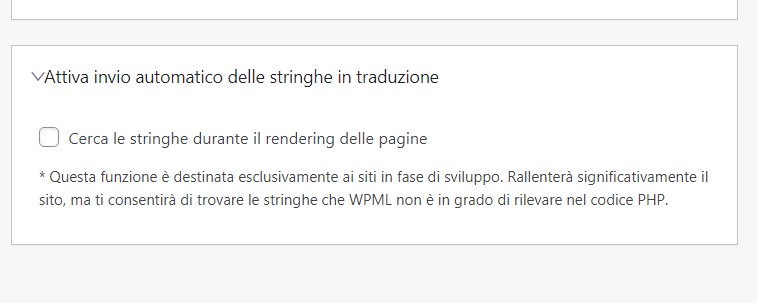

Vai a WPML > Traduzione Stringhe e in fondo alla pagina troverai una casella di controllo chiamata "Cerca stringhe mentre le pagine vengono renderizzate". Puoi abilitarla (selezionarla) e poi andare nel front-end su una pagina dove hai quella stringa visualizzata e poi tornare su WPML > Traduzione Stringhe e cercare quella stringa per vedere se ora viene visualizzata.

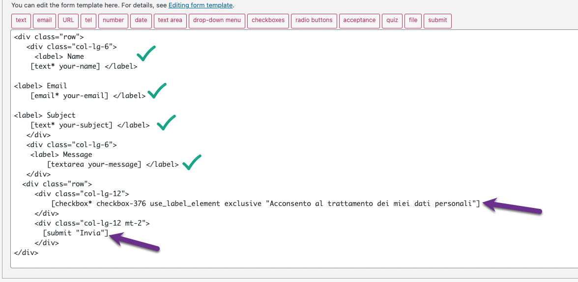

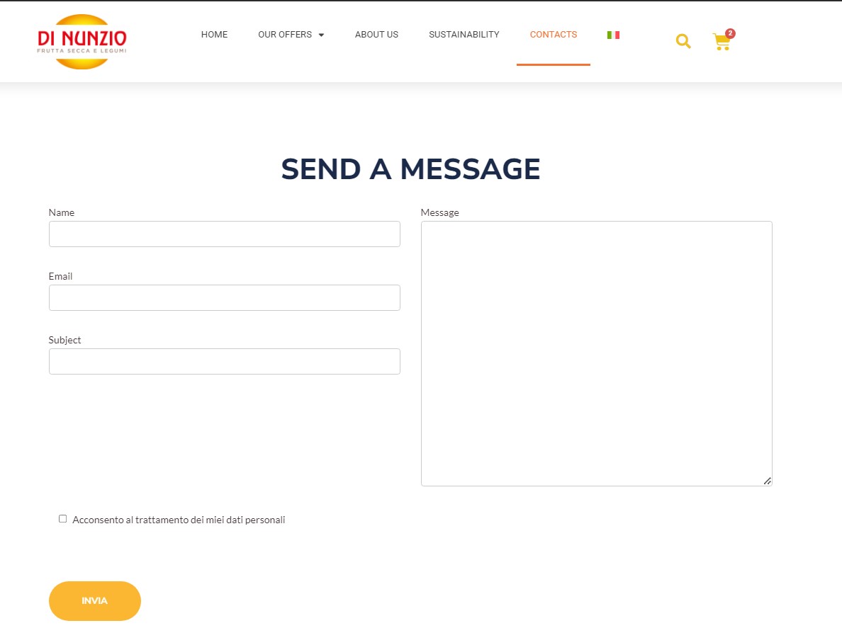

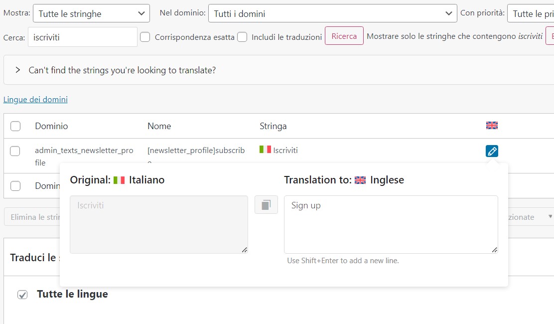

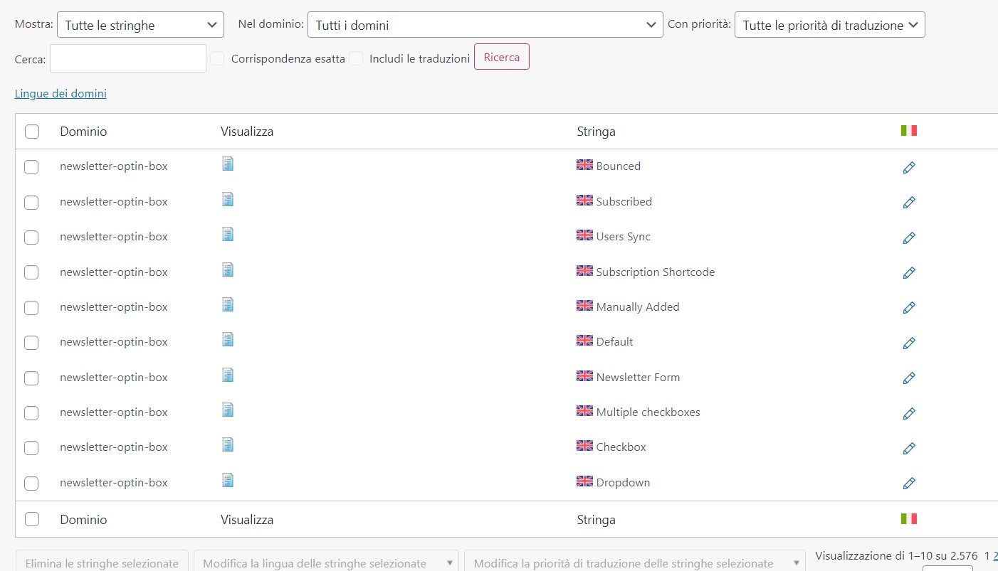

Ti rispondo per punti e cerco di allegare tutte le immagini schermo necessarie:

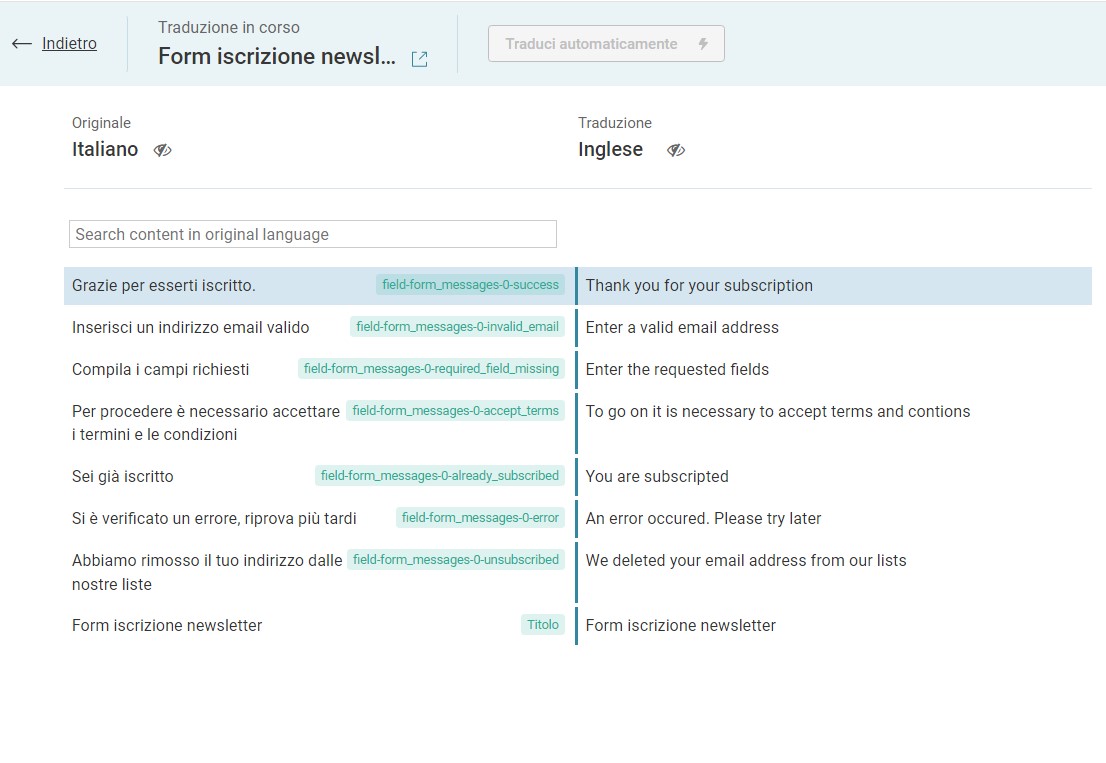

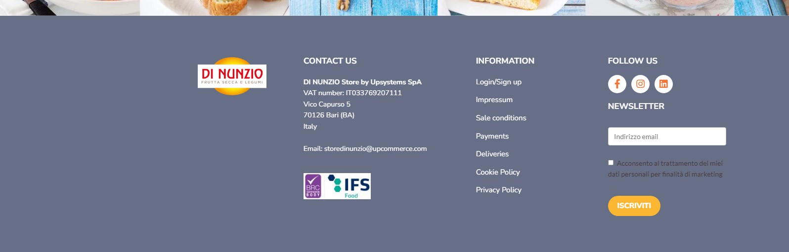

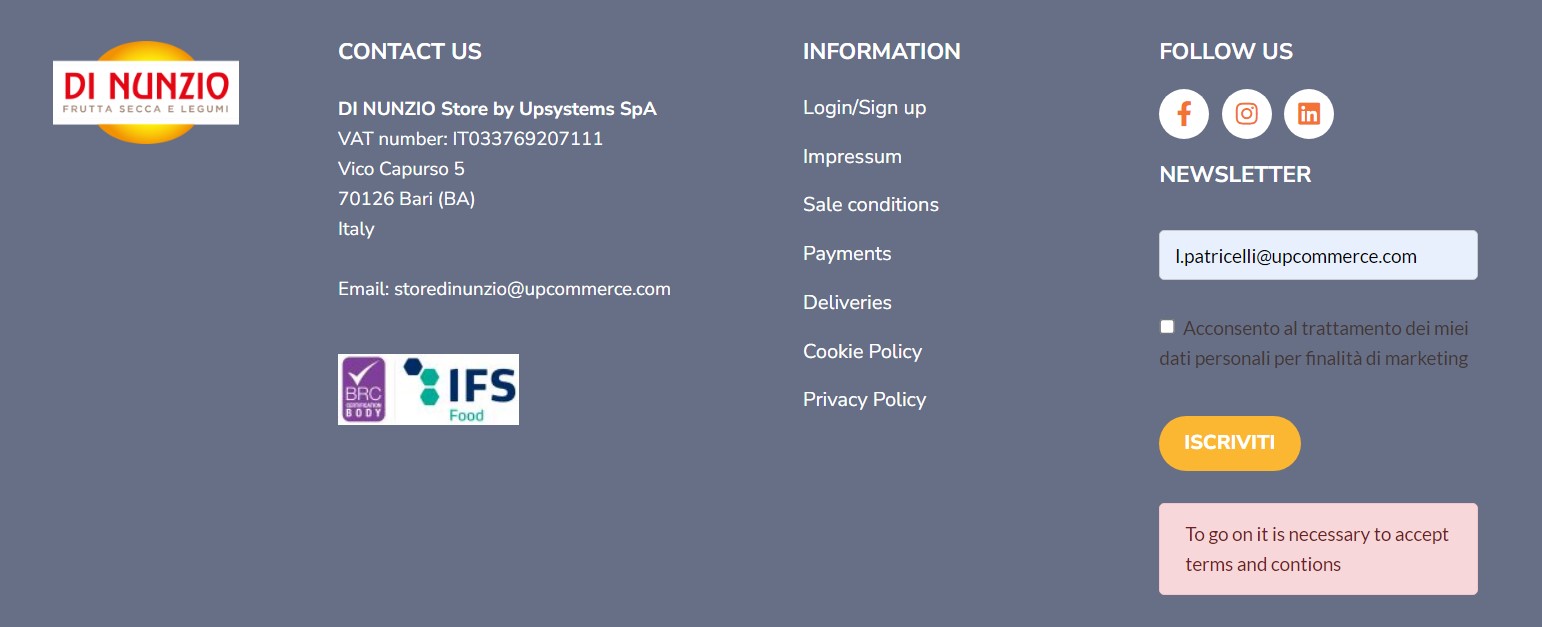

1. documentazioen dello sviluppatore per il modulo della newsletter noptin -> ho seguito tutti i passaggi indicati (li avevo già eseguiti anche senza leggere questa documentazione), ma il risultato è che ottengo le traduzioni delle sole "risposte" dopo aver inserito una nuova mail e cliccato il tasto "invio".. ma il modulo di iscrizione è rimasto in italiano

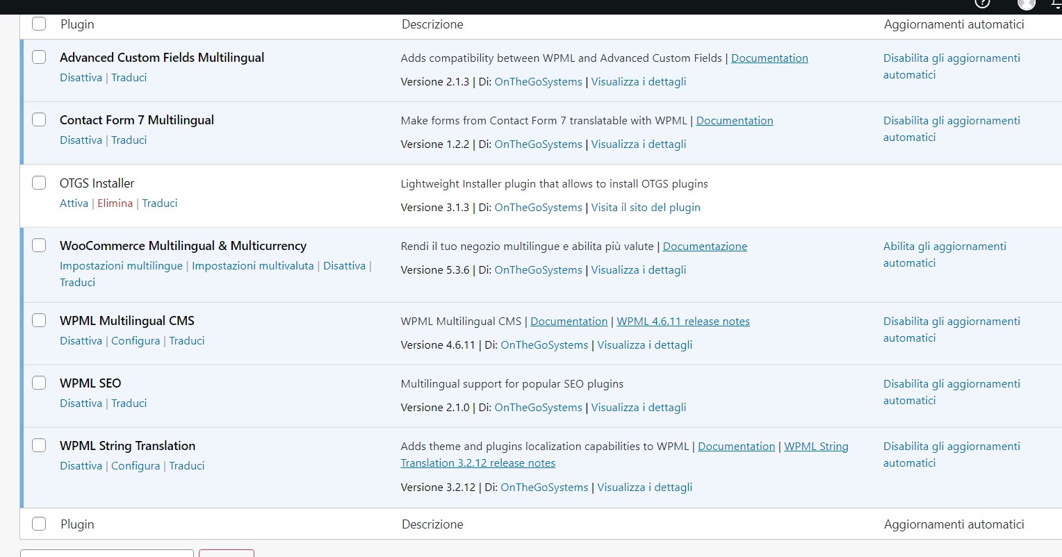

2. Tutti i plug-in necessari per la traduzione di contact form sono già installati e attivi
3. trovare le stringhe da tradurre che attualmente vengono visualizzate
Metodo 1: Abilitare ""Cerca stringhe mentre le pagine vengono renderizzate": il mio sito è già on-line, non in fase di sviluppo, e non posso permettermi di rallentarlo, purtroppo

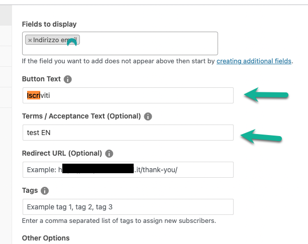

Metodo 2: con questo metodo sono riuscita a trovare solo la voce "iscriviti" del modulo noptin, ma, anche traducendo, non appare tradotto sul front-end

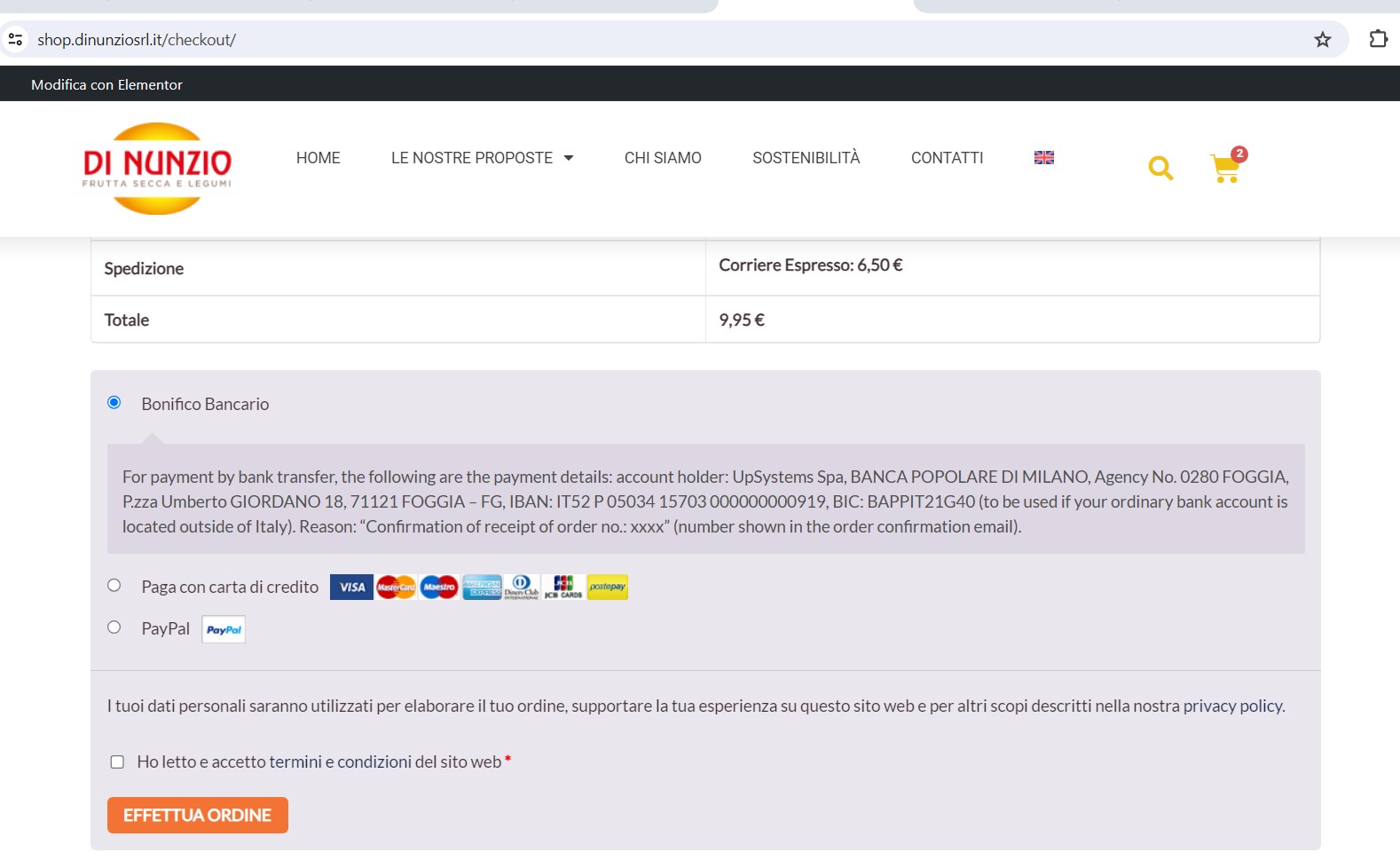

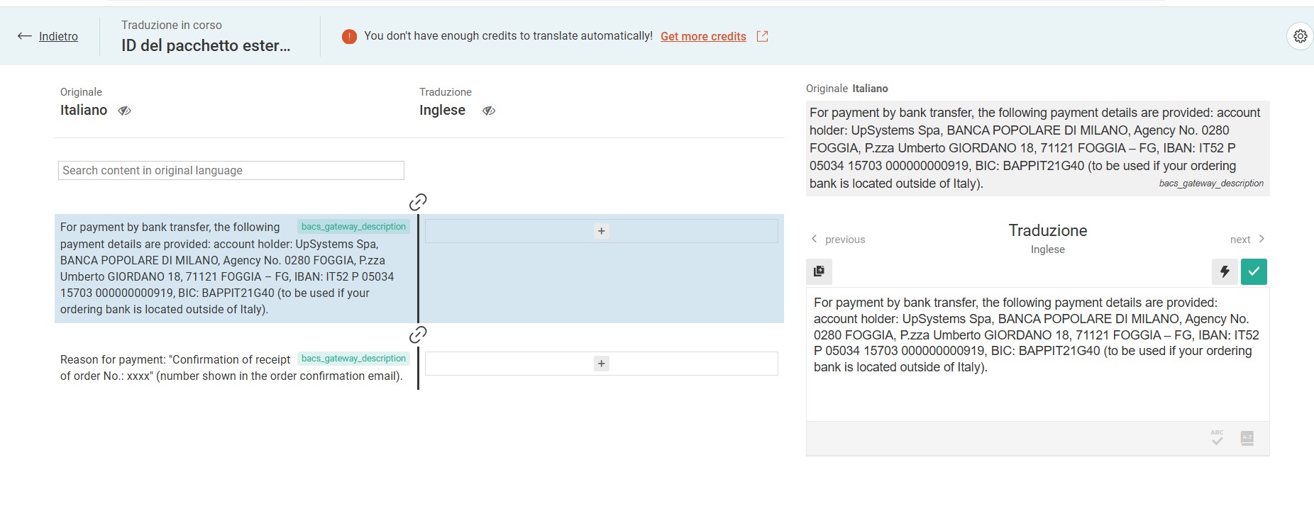

Ho appena riscontrato un nuovo problema:
traducendo delle stringhe presenti nella pagina CheckOut con WPML, dopo aver tradotto la descrizione del campo "Bonifico Bancario" (Per il pagamento con il bonifico bancario ecc...) da italiano ad inglese, ora appare la versione inglese in entambri le versioni di lingua!
Screenshot allegato..
Aspetto tue

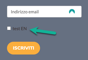

Il modulo di iscrizione può essere modificato da qui (seleziona "Modifica comunque" quando vedi la prima finestra di dialogo):
link nascosto
Ho eseguito un test e puoi vedere qui (link nascosto) che ho cambiato il messaggio della casella di controllo con uno di prova.
Posso anche vedere che il modulo di contatto dalla pagina dei contatti è parzialmente tradotto - puoi andare qui e tradurlo completamente:
link nascosto
Per quanto riguarda il nuovo problema, secondo la nostra politica di supporto, possiamo gestire solo un problema per ticket.
Continuare con un problema per ticket aiuta non solo i sostenitori a concentrarsi su un problema alla volta, ma consente anche agli altri utenti di trovare più rapidamente soluzioni alle loro domande.
Quindi, puoi per favore aprire un nuovo ticket per qualsiasi nuovo problema che incontri?
Grazie mille per la tua comprensione e collaborazione!
