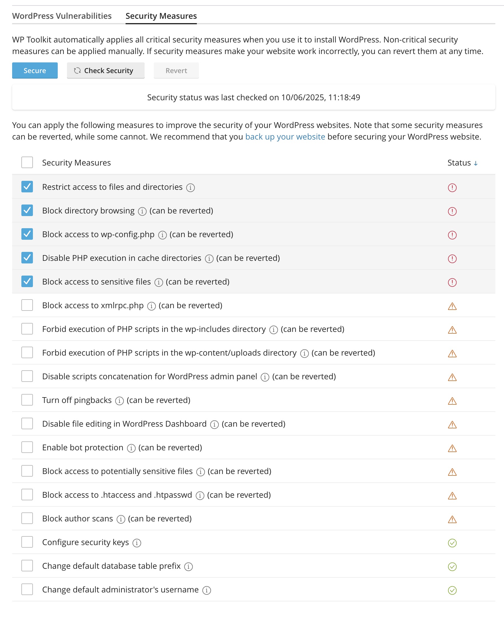

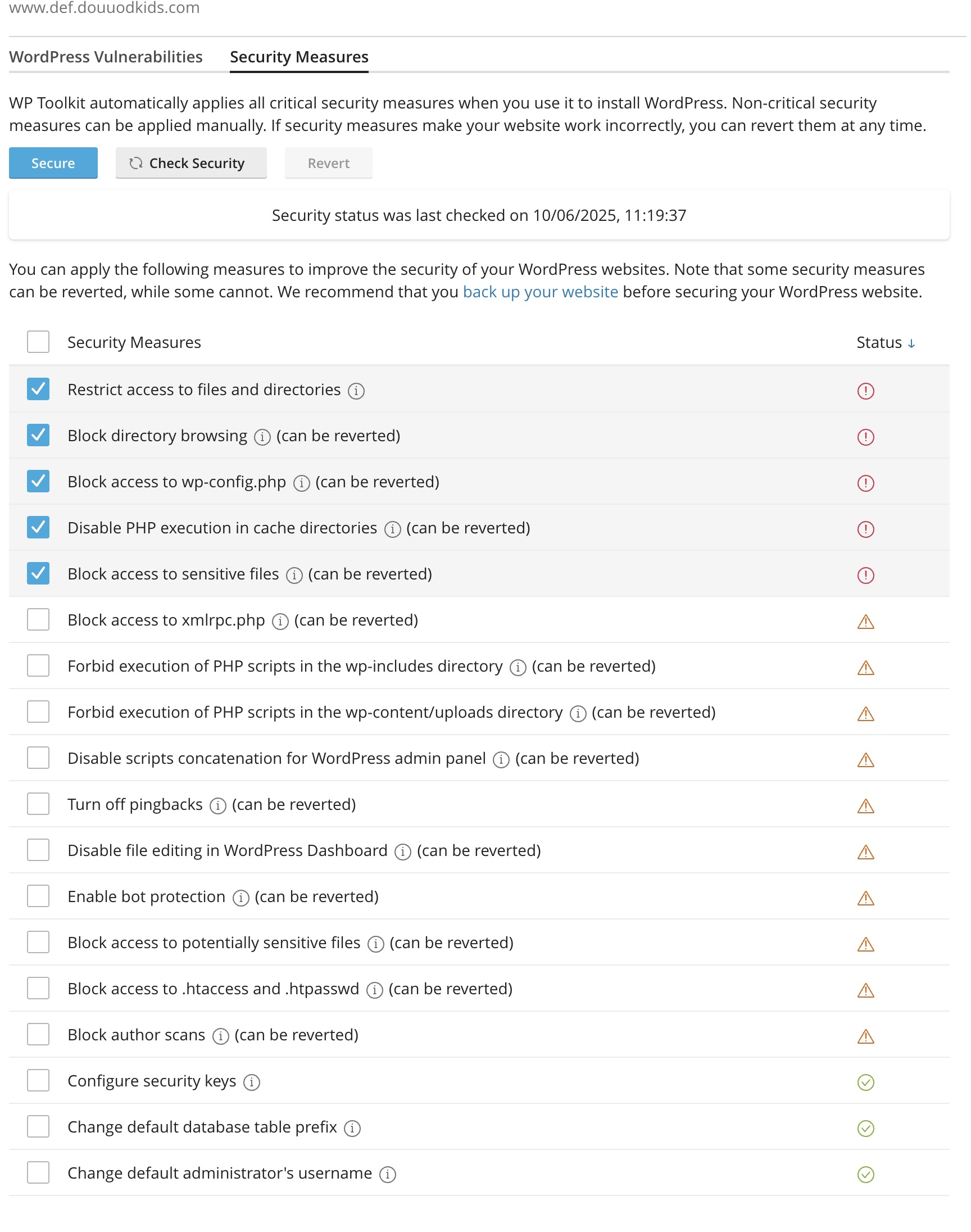

Per caso sai se nel hosting ci sono opzioni di sicurezza o qualcosa che puoi abilitare tu (l'utente che usa l'hosting) e che magari sono attivi in un sito ma non in un'altro?
Giugno 10, 2025 alle 9:21 #17121045
gianluca
non mi risulta niente di blocchi attivi ho controllato anche il wp tool kit (nel cpanel) l'unica cosa che potrebbe essere ma sono simili allego uno screenshot
