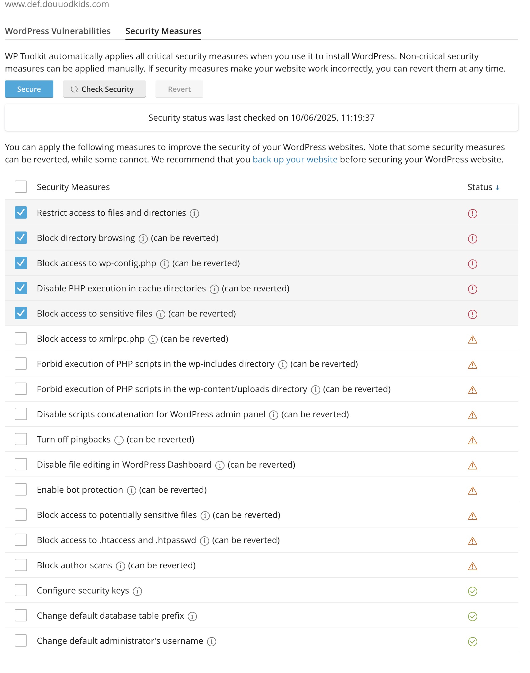

Giugno 10, 2025 alle 9:21 am #17121045
gianluca
non mi risulta niente di blocchi attivi ho controllato anche il wp tool kit (nel cpanel) l'unica cosa che potrebbe essere ma sono simili allego uno screenshot
Giugno 10, 2025 alle 11:56 am #17121770
Alejandro
Sostenitore di WPML dal 02/2018
Ciao!
Mi potresti dare accesso al sito di produzione/live? non toccheremo niente, soltanto cercheremo di capire quali differenze troviamo con il sito di staging.
