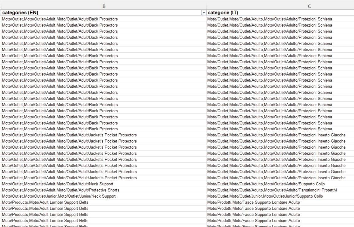

Ho guardato la vostra documentazione (https://wpml.org/documentation/related-projects/legacy-wpml-all-import/) e mi è chiaro tutto. Ho solo un dubbio su come fare tecnicamente il file.
Io nel file excel (con 3000 prodotti) ho le categorie come vedi nell'immagine allegata.
Mi è chiaro che devo importare prima le categorie in italiano (avendo un codice di riferimento), poi quelle in inglese (usando come riferimento il codice usato nell'italiano) e infine importare i prodotti, ma non mi è chiaro come definire la gerarchia.
Avete un file di esempio o qualche indicazione in più?
Grazie mille.

La gerarchia la importa WP All Import, consulta la loro documentazione. Tu semplicemente aggiungi l'unique identifier e sei a posto. Quando poi importi l'inglese si dovrebbe sincronizzare, se non succede in WPML > Traduzione della tassonomia c'è un'opzione apposta.
In caso sia necessario farlo, sincronizza le tassonomie prima di importare i prodotti.
