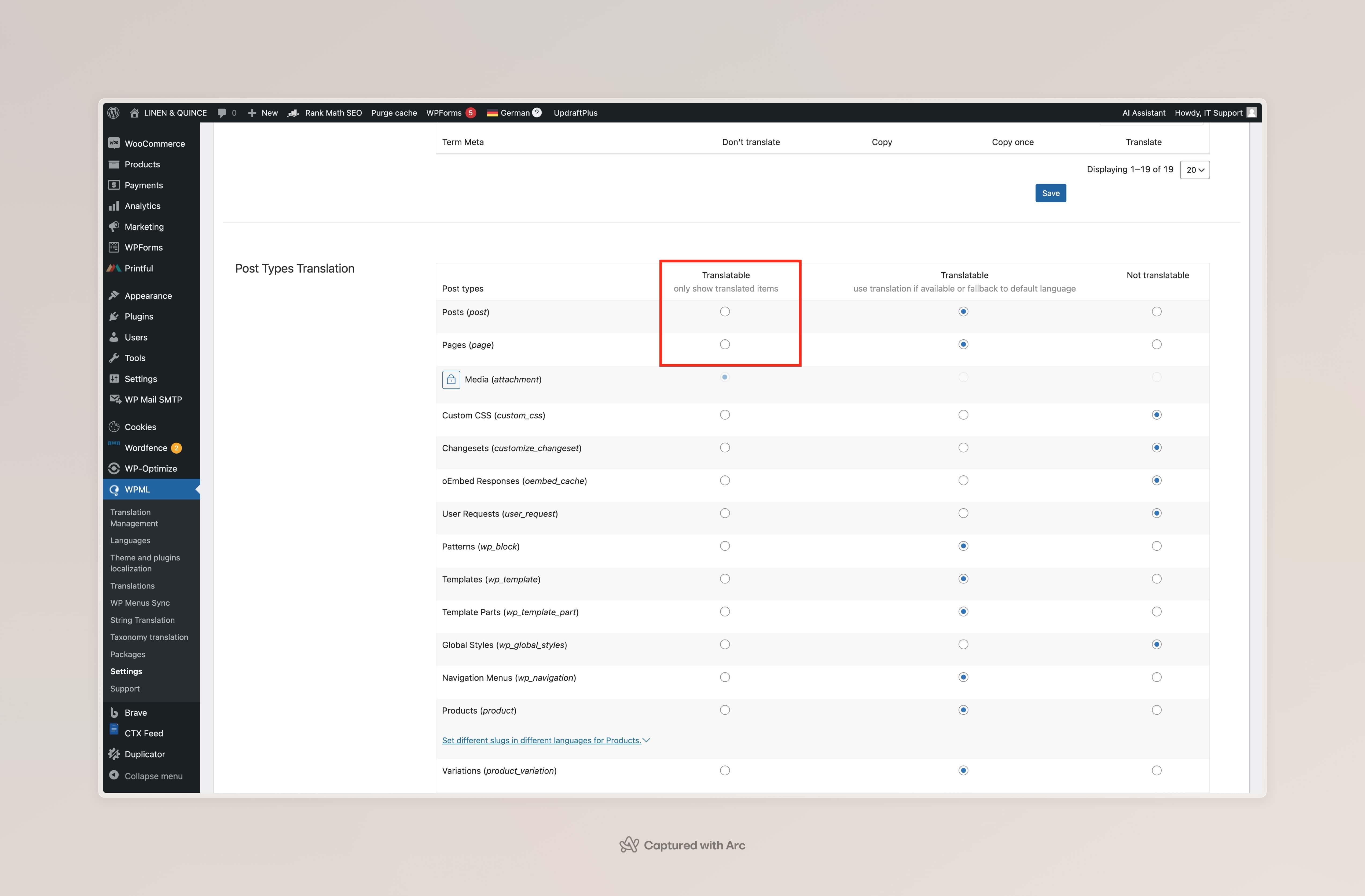

nochmals vielen Dank für Ihre Geduld und entschuldigen Sie bitte jegliche Unannehmlichkeiten, die wir verursacht haben. Wir haben endlich die Ursache Ihres Problems gefunden — tatsächlich war es ein Bug in WPML, der in den kommenden Versionen behoben wird.
Bitte folgen Sie den Schritten, die in diesem Link beschrieben sind, um das Problem zu lösen, und berichten Sie mir, ob alles geklappt hat:
https://wpml.org/errata/cannot-activate-translate-everything-automatically-in-wpml/
Es reicht, die Einstellung für Beiträge und Seiten zu ändern. Schauen Sie sich das beigefügte Bild an.
Bitte lassen Sie mich wissen, ob dies Ihr Problem gelöst hat.
Danke, dass Sie Ihr Problem mit uns geteilt haben, es wird sehr wahrscheinlich diesen Fehler für andere Benutzer in den kommenden Versionen von WPML vermeiden 🙂

danke, dass ihr das Problem gefunden habt. Der Lösungsvorschlag hat funktioniert. 🙂 Die Einstellung lies sich ändern zur automatischen Übersetzung. Super. Danke.
Auf einer Seite fehlen aktuell immernoch Inhalte bei der Übersetzung. Also die Einstellung ändern, hat das nicht behoben, obwohl ich "alle Inhalte übersetzen" ausgewählt hatte.
