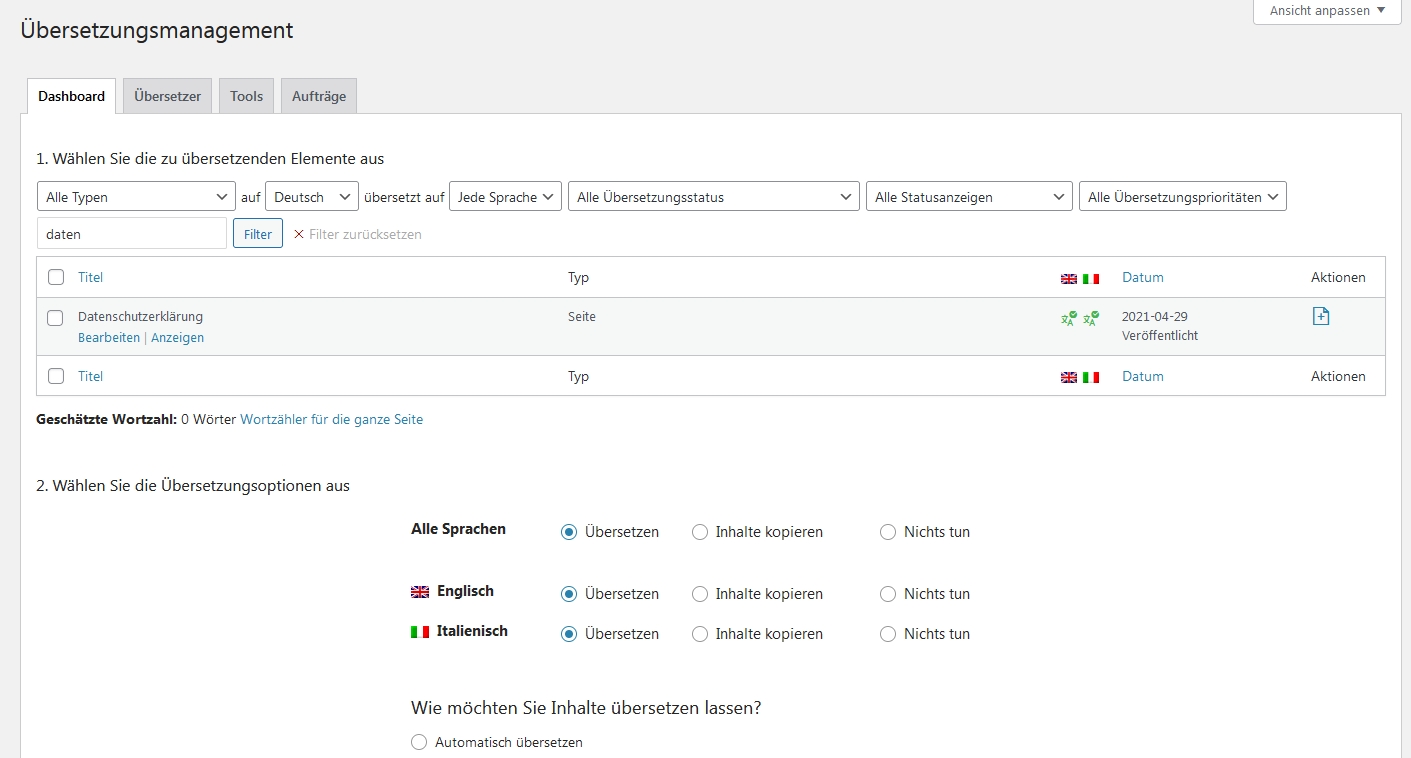

Dezember 15, 2023 um 5:30 p.m. #15075559
holgerD-8
Im Übersetzungsmanagement Dashboard und Aufträgen wird die Seite jetzt als fertiggestellt angezeigt. Siehe screenshot.
Nachdem ich dieses eine Textfeld (siehe post weiter oben) testweise geändert habe, ist das Icon für die IT Übersetzung jetzt zum Stift geworden, obwohl weiterhin nur 2%/40% im ATE zu sehen sind. Wie der Status vorher im Übersetzungsmanagement war, kann ich mich nicht erinnern.
Ich habe jetzt erneut versucht die original DE Page in einem String zu verändern und neu zu speichern. Keine Änderung im IT ATE. Nachdem "back" im ATE weil man es auch nicht fertigstellen kann ist es jetzt auch wieder das Zahnrad.
Ich habe auch mal den kompletten content der DE Page in eine neue Page kopiert. Wenn ich in EN übersetze werden alle Strings aus dem memory genutzt. In IT sind es genau die 2% resp 40%. Da scheint nicht mehr im Memory zu sein. Aber alles in der String Übersetzung.
So, also ATE und strings sind zwei paar Schuh. Wie bekomme ich wpml dazu die strings im ATE zu übernehmen? (nochmals der Hinweis, dass sich jede Änderung in den Strings im FrontEnd widerspiegelt. Jede Änderung im ATE hat keine Auswirkungen auf das IT FrontEnd)
