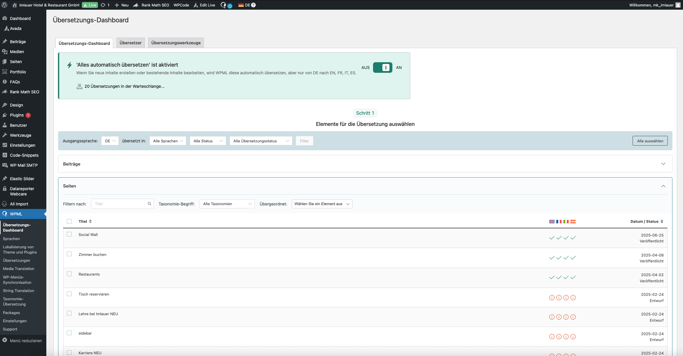

Ich versuche, automatische Übersetzungen auf meiner Website zu verwenden. Es passiert seit ein paar Wochen immer häufiger, dass diese Übersetzungen ewig in der Warteschlange festhängen. Dies geschieht auf Seiten wie versteckter Link und versteckter Link. Manchmal löst sich das Problem, wenn ich die automatische Übersetzung ausschalte und wieder neu einschalte, aber das funktioniert nicht immer. Der Link zur Seite, wo das Problem gesehen werden kann, ist: versteckter Link.
Die Symptome:
Automatische Übersetzungen hängen in der Warteschlange fest und lösen sich nicht immer durch das Aus- und Einschalten der Funktion.
Siehe hier: versteckter Link
Fragen:
Warum hängen die automatischen Übersetzungen in der Warteschlange fest?
Wie kann ich das Problem dauerhaft lösen?

vielen Dank fürs Teilen. Ich habe einige Standardlösungen ausgeführt, die in der Regel Probleme mit feststeckenden Übersetzungen in der Warteschlange beheben. Können Sie es bitte erneut testen?
Falls der Fehler erneut auftritt, lassen Sie die feststeckenden Übersetzungen bitte unverändert, damit ich sie analysieren kann. Vielen Dank.

Vielen Dank, es sieht so aus, als ob das Problem gelöst ist. Darf ich fragen, ob es Lösungen sind, die ich auch anwenden kann, falls das Problem wieder auftritt bzw. auf einer der anderen Seiten des Unternehmens auftritt? Und wenn ja, wie?

Ich bin zu WPML > Support > Fehlerbehebung gegangen und habe auf „Lokale Jobs mit denen des ATE synchronisieren“ geklickt.
